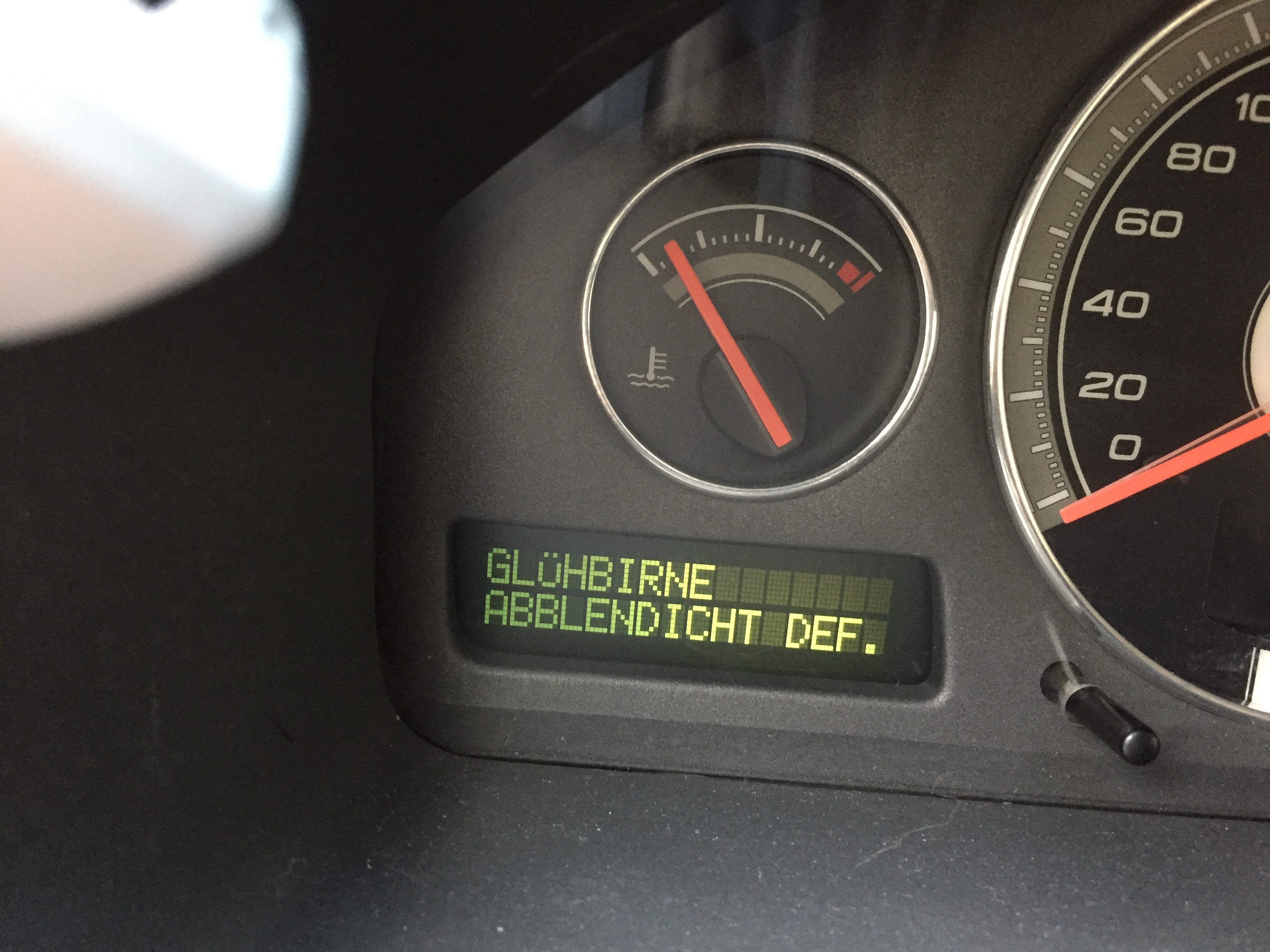

Am pus ledurile astea pe faza scurta https://www.aliexpress.com/item/2x-H7-8000Lm-CREE-Chip-CSP-COB-Led-72W-Car-Headlight-Light-Bulb-Canbus-6500K-Auto/32717833134.html?spm=2114.13010608.0.0.IUyUlj si acum am eroarea din poza.
 Pot rezolva cumva? Ledurile au si decoder insa nu stiu sigur daca trebuia si ala neaparat.
Eroarea dispare doar atunci cand sting lumina.
Nasol .
Sent from my SM-G935F using Tapatalk
Eroarea din afisaj inseamna: lampa faza scurta defecta
Adica nu vede becul. Kein durchgang cum se spune pe franceza :)
Stiu si eu ce inseamna.Intrebarea e cum pot scapa de eroare?
Clar ca eroarea dispare cand stingi lumina. Revii inapoi la becuri normale si o sa dispara eroarea de tot

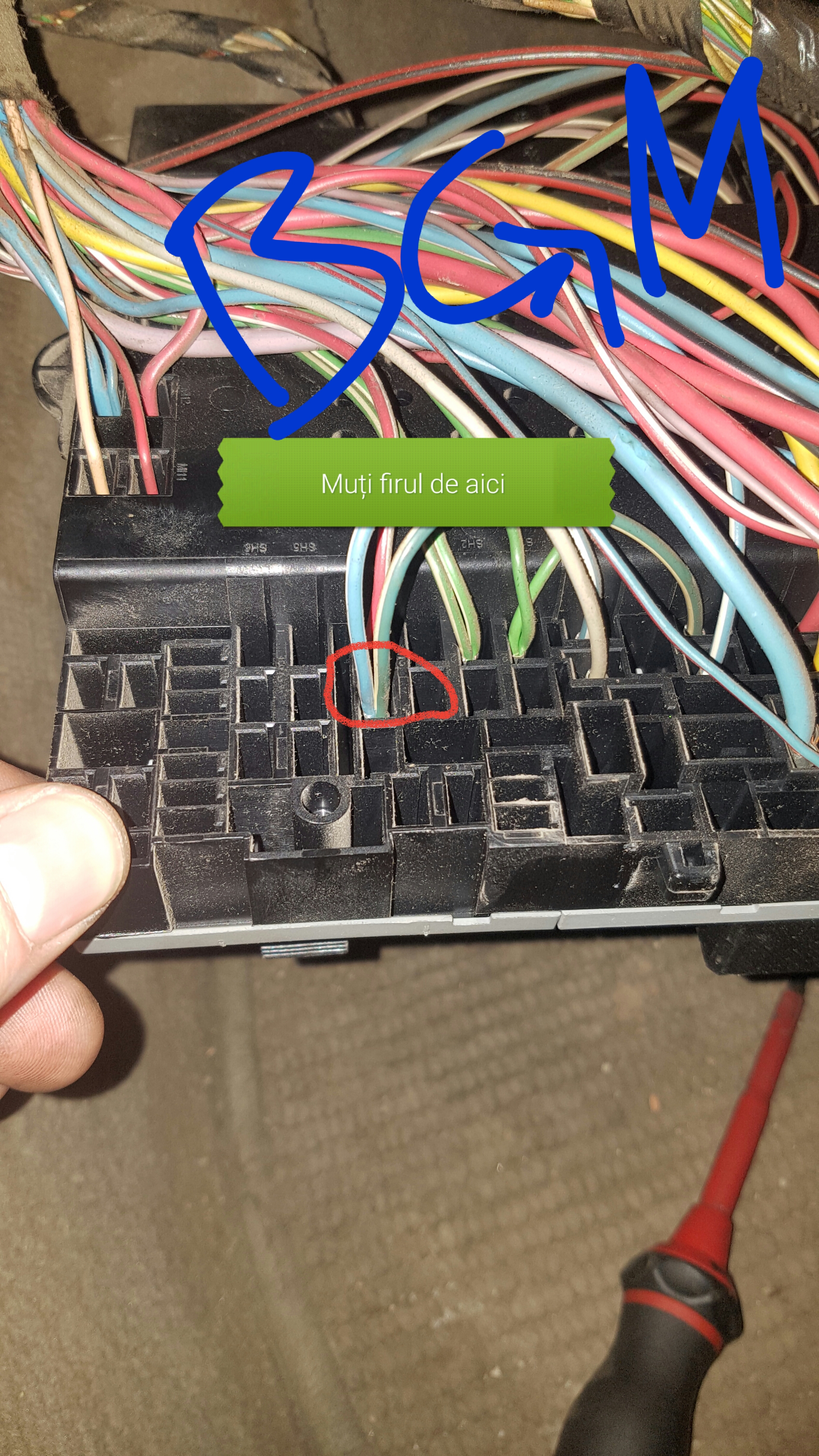

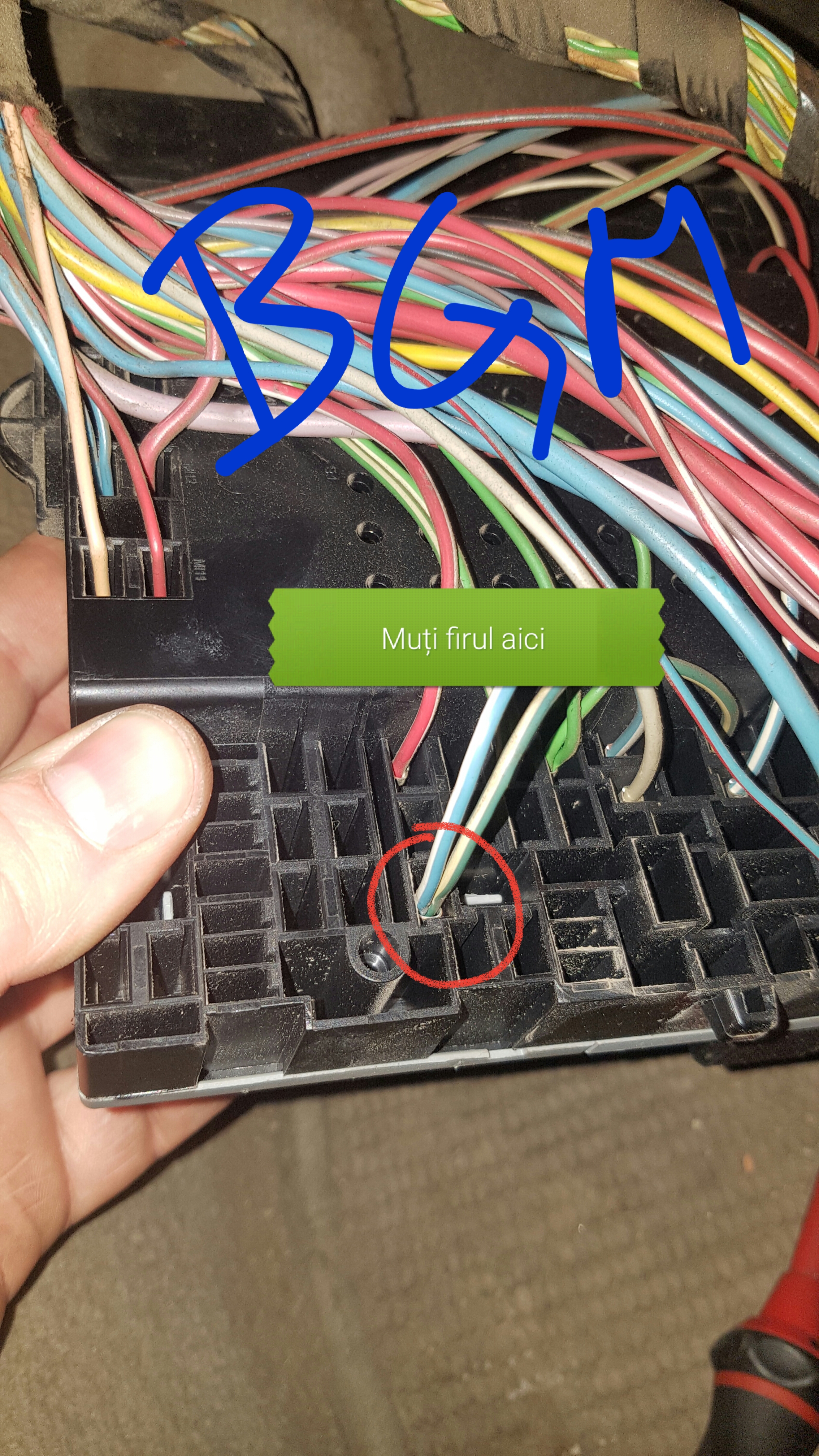

20170403_224710.thumb.jpg.501eea7c135e98
20170403_224618.thumb.jpg.1c9b9b958af20f
La 4/3/2017 at 9:53 PM, Bogdan G a spus:
Pozele sunt de ajutor insa habar nui am unde se afla si dupa cate vad in poze se mut doua fire dintr-ul loc in altul...O mica explicatie ar fi indicat pentru un novice ca mine.
Multumesc
In CEM. Scoti plasticul de sub bord, de la sofer si ai sa vezi CEM-ul. Are 2 cleme din tabla in laterale jos. Le cracanezi si culiseaza intr-o parte. CEM-ul este ca un panou de sigurante. Are niste sigurante mari negre si niste relee
