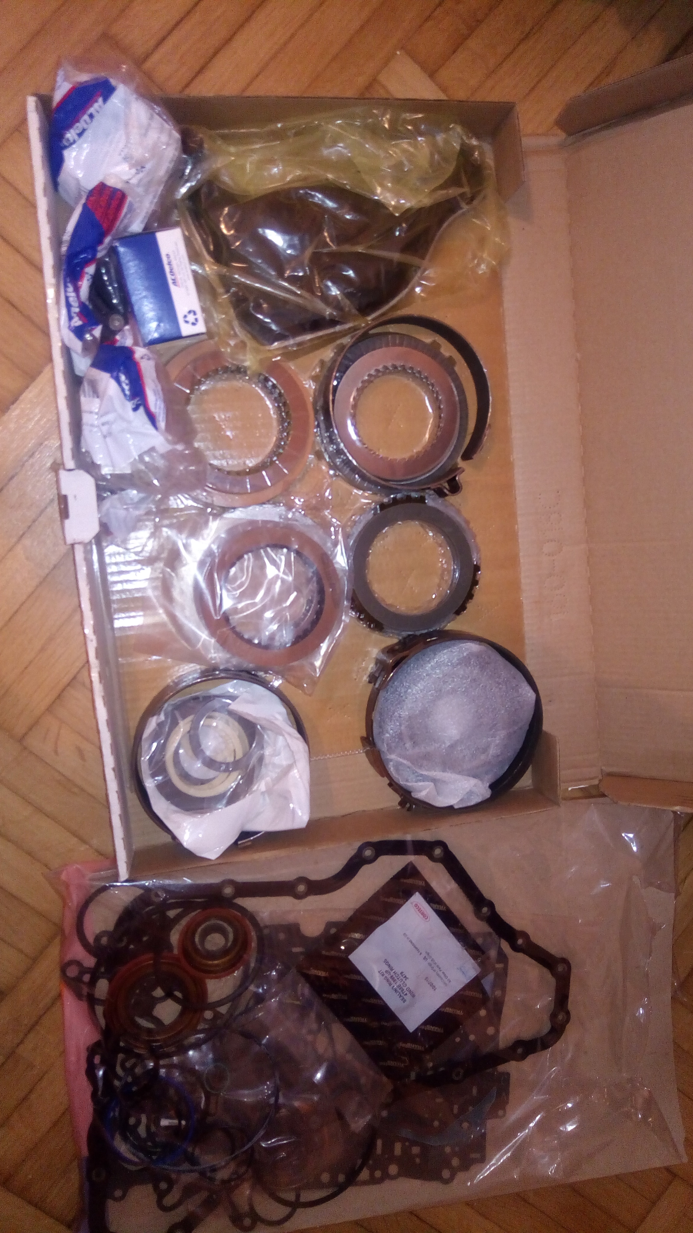

Cam asa arata un kit, in coltul din stanga jos sunt solenoizii de la grupul de valve.
Kit ul este de la Transtec USA.Mare atentie ce kit cumperi, sa nu fie China.
Kit ul din imagine o sa fie transplantat saptamana viitoare pe un xc90 T6 din 2003, va fi inlocuit si convertizorul dr cuplu.
