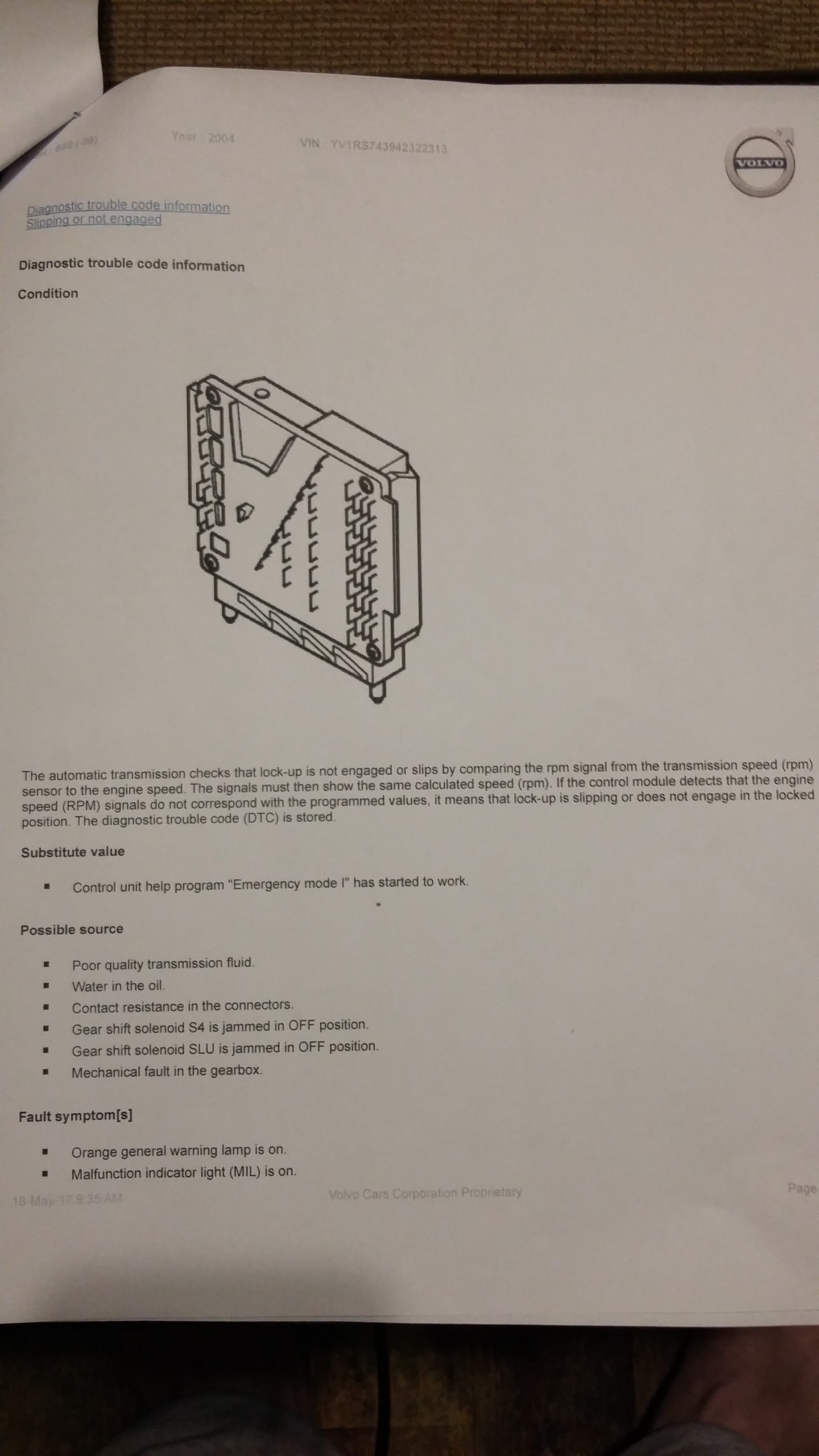

Posted 22 Apr 2017 · Report post Astăzi am reușit sa pun vida pe masina și pe cutie are eroarea aceasta:TCM-02 lock-up funcționare.slipping or not engaged. Sent from my iPhone using Tapatalk Share this post Link to post Share on other sites

Posted 22 Apr 2017 · Report post Cum l-ai verificat mai exact? Dacă era problema cu solenoidul de lockup, îți mergea patinat cutia în a 5-a Sent from my ONE A2003 using Tapatalk Share this post Link to post Share on other sites

Posted 24 Apr 2017 · Report post Nu este nimeni sa ma ajute cu ceva informatii referitor la eroarea aceasta:TCM-02 lock-up funcționare.slipping or not engaged. Trimis de pe al meu ALE-L21 folosind Tapatalk Share this post Link to post Share on other sites
Posted 24 Apr 2017 · Report post Nu este nimeni sa ma ajute cu ceva informatii referitor la eroarea aceasta:TCM-02 lock-up funcționare.slipping or not engaged.Multumesc Trimis de pe al meu ALE-L21 folosind Tapatalk Share this post Link to post Share on other sites
Posted 24 Apr 2017 · Report post Probabil ti a picat solenoidul de lock up. Am intalnit cateva masini in ultima perioada cu problema asta Share this post Link to post Share on other sites
Posted 24 Apr 2017 · Report post Poți sa-mi spui te rog care este acel solenoid? Sent from my iPhone using Tapatalk Share this post Link to post Share on other sites
Posted 24 Apr 2017 · Report post Din câte imi amintesc, e cel mai de sus. Sent from my ONE A2003 using Tapatalk Share this post Link to post Share on other sites
Posted 24 Apr 2017 · Report post Multumesc pentru ajutor. Sent from my iPhone using Tapatalk Share this post Link to post Share on other sites
Posted 27 Apr 2017 · Report post Multumesc inca o data pentru ajutor,am rezolvat problema,solenoidul de luck-up a fost blocat l-am îlocuit si merge perfect cutia. Trimis de pe al meu ALE-L21 folosind Tapatalk 1 person likes this Share this post Link to post Share on other sites

Posted 22 May 2017 · Report post TCM-002F Lock-up function Slipping or not engaged- Pana la urma ce legatura are codul sus mentionat cu schimbarea radiatorului de racire ? Share this post Link to post Share on other sites
Posted 22 May 2017 · Report post Eroarea de mai sus la mine sa rezolvat prin schimbarea solenoidului de luck-up,iar legătura poate avea dacă e spart radiatorul și intra apa in uleiul de la cutie, pt ca radiatorul de răcire a uleiului din cutie e montat pe radiatorul de apa Sent from my iPhone using Tapatalk Share this post Link to post Share on other sites
