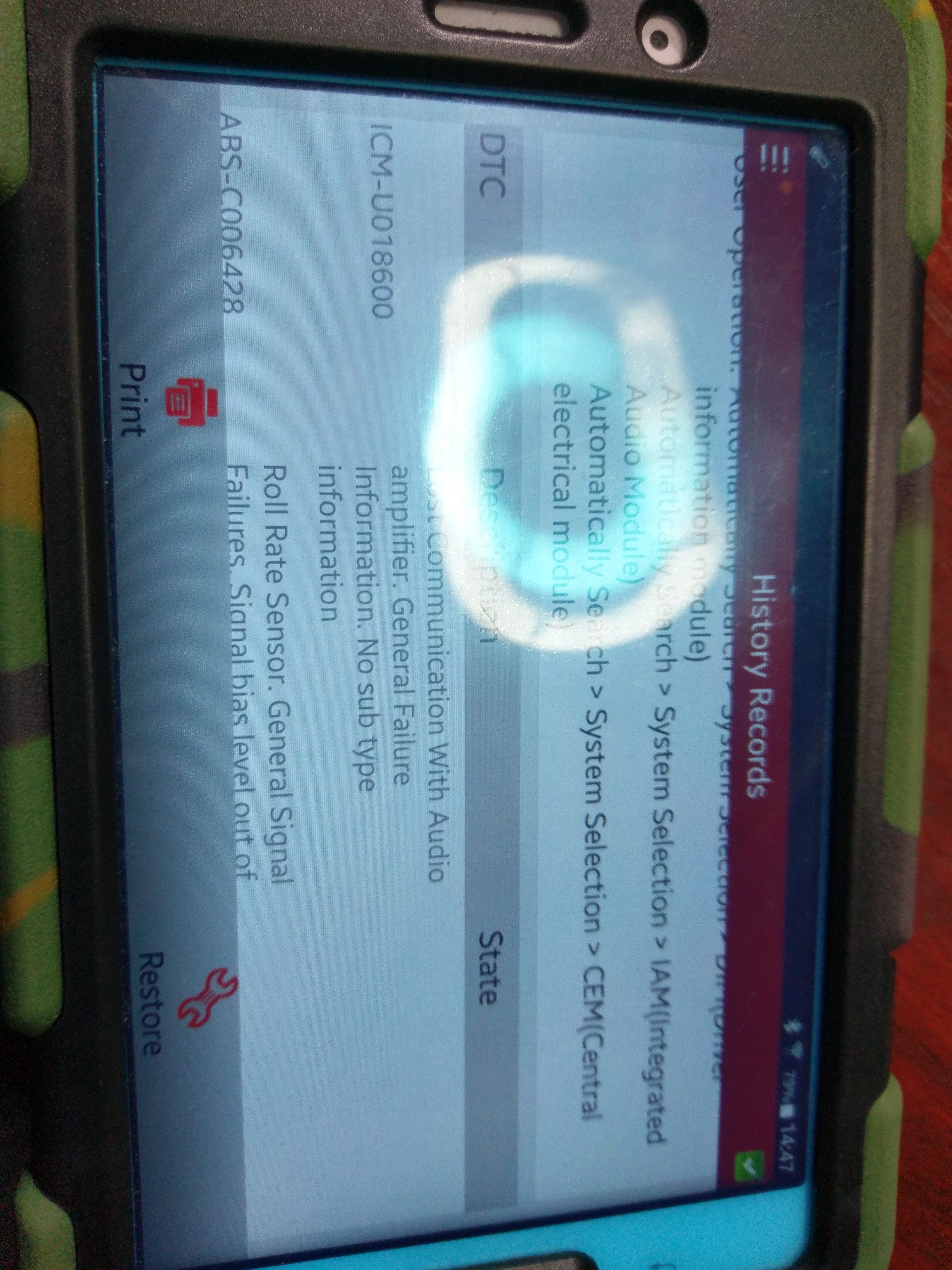

Am o problemă la Volvo...nu mai funcționează nimic din ce înseamnă multimedia(radio,bluetooth,navigatie,senzori parcare,dvd)..am scos borna de la baterie,am lăsat chiar 3 ore...am dat reset la setările mașinii și tot nu funcționează.Am pus-o pe 2 testere diferite și pe ambele imi da mesajul ,,lost communication with audio amplifier".Rog dacă s-a mai întâlnit cineva cu problema un pic de ajutor.

Nu mai comunica cu amplificatorul, il gasesti sub scaunul dreapta fata.
Verifica sa nu fii ajuns apa la el. Daca e perfect uscat si fara urme de apa, incepi cu verifcarea sigurantei, o gasesti la picioarele pasagerului blocul de sigurante din partea stanga, siguranta nr.17
Avea eroare si de MOST ring incomplete?
Sigurantele le-am verificat..sunt în regulă..cat despre eroare de MOST ring incomplete nu a apărut...pe tester a apărut doar eroarea de mai jos..am făcut poza doar la un tester..dar pe celalalt exact același lucru a dat...si erau diferite la persoane diferite...in prima faza a șters eroarea dar după câteva minute a reapărut....cat despre ecranul mașinii nu arata nimic doar setările mașinii când intri în meniu

Daca te uiti bine ai eroare si pe ABS, cred ca ti-a intrat apa in masina si s-a ars atat statia cat si accelerometrul .
