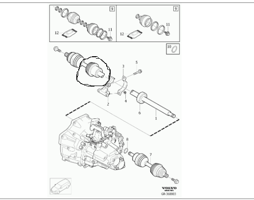

Caut acest burduf de cauciuc pentru un S40 D2, 1.6-115cp din 2012.
Păi se pare ca l-ai găsit.
Da :) Original Volvo 303 ron, pachet cu vaselina, surub planetara si doua coliere.
