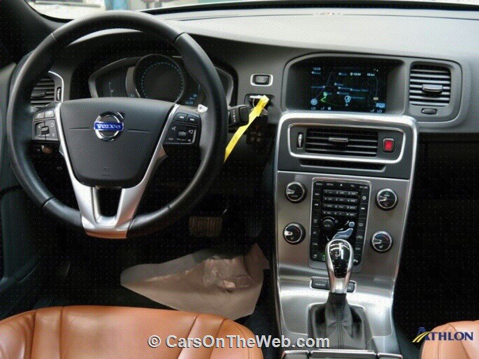

De 1 saptamana sunt proprietarul unui S60. 2014. d4 .181 cp summum, este diferenta mare de la batranica v50 1.6d.2008.
Vreau sa spun ca pana si prietenii mei fani bmw si audi..care au zis ca nu le place volvo sub nici o forma ,le-am citi pe fata un fel de..e frumoasa rau masina:)

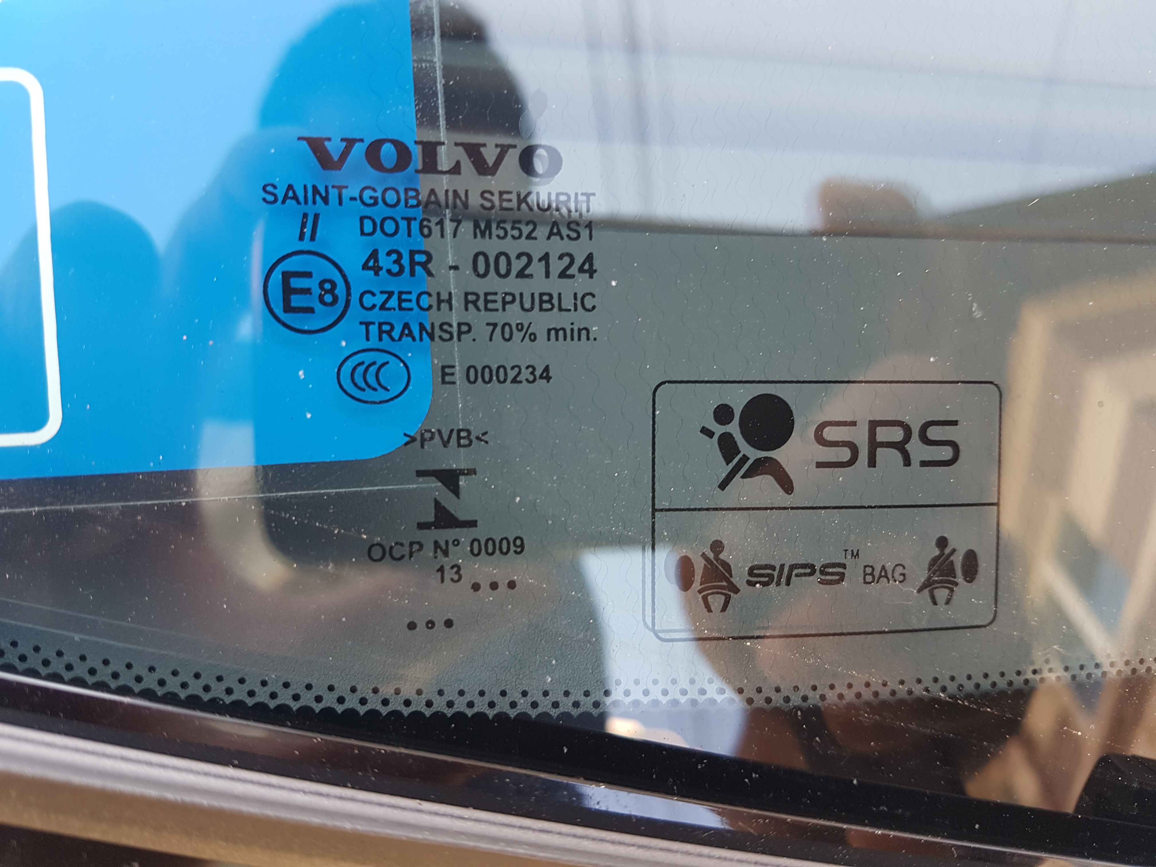

Daca ai parbrizul schimbat si nu sunt aliniate camera cu radarul nu merge pilotul adaptiv .
Parbrizul pare sa fie schimbat, de ce zic asta ..pentru ca nu scrie city safety sus la camere. Dar tinand cont ca are incalzire ma gandesc ca este original. Si germanul asa bou sa fie sa nu o faca?
E complicat de aliniat camerele cu radarul?

Nici pe parbrizul meu nu scrie citysafety .
On 5/22/2017 at 4:51 PM, George_v said:
Parbrizul pare sa fie schimbat, de ce zic asta . . .
Verifica daca se 'pupa' cu restul geamurilor. N-ar trebui sa fie o diferenta foarte mare de data intre ele.
E din '13 parbrizul, nu cred ca rezista suficient de mult pe stoc cat sa fie schimbat. Dar cine stie?!
Problema cu ACC e destul de raspandita (in state, vezi swedespeed). Intr-adevar, si majoritatea celor de acolo o rezolva prin recalibrare.
