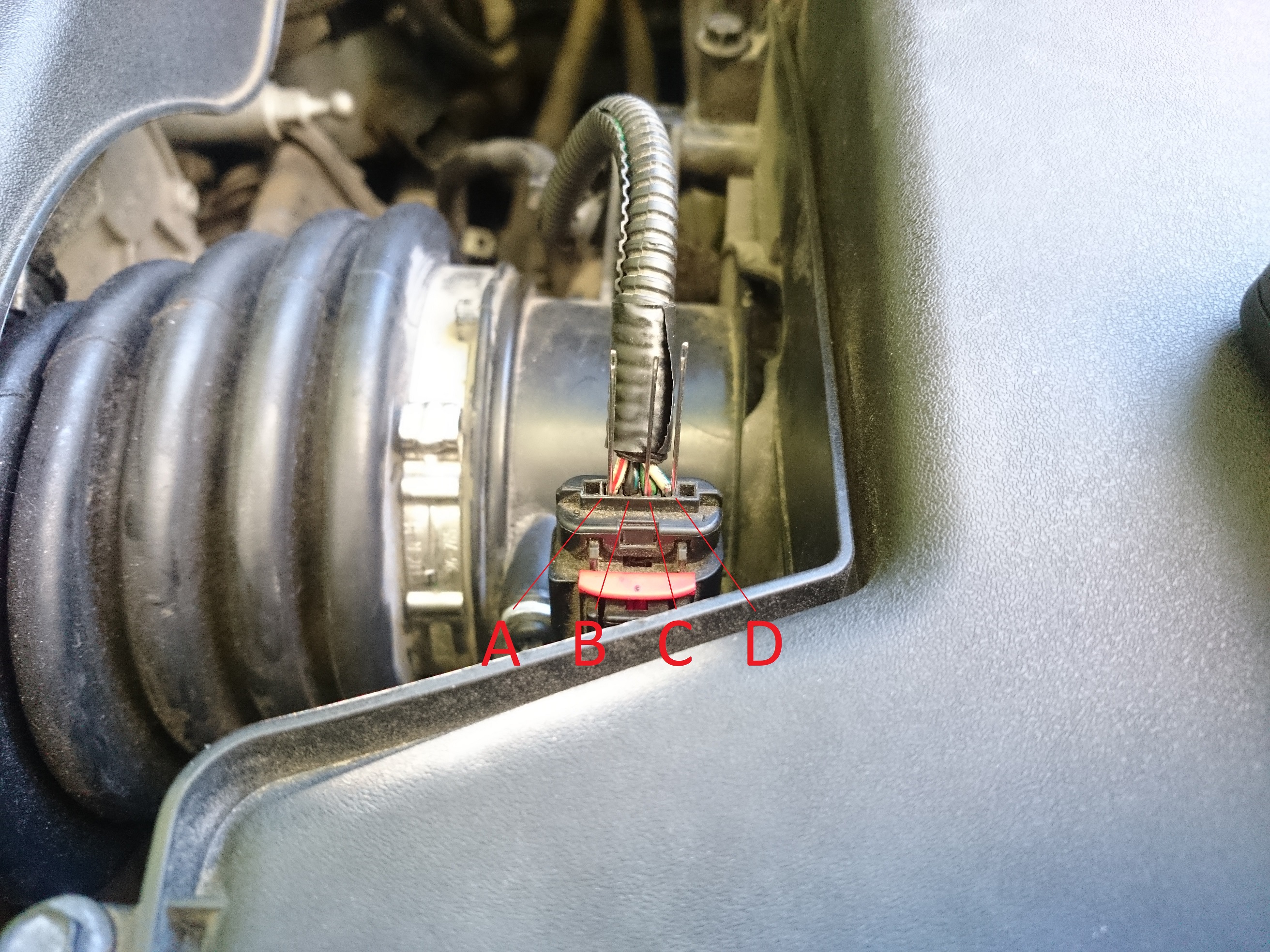

Am reusit binenteles sa recunosc GND si BAT - 0V si aprox 12V; celelalte doua fire ar trebui sa fie MAF signal return si referinta 5V care pare sa fie firul D.
Presupunand ca firul "D" este referinta de 5 V, firul "A" ar trebui sa fie MAF signal return, cu valori intre 1 si 5 V in functie de RPM. Datorita valorilor citite (5.24 si 5.36) am decis sa cumpar un senzor nou. Acum vine problema: la al II-lea senzor, referinta de 5V scade la 2.1-2.2V in momentul in care se conecteaza senzorul. iar "A" signnal return este si mai mare decat la cel vechi (6.10 si 6.95)

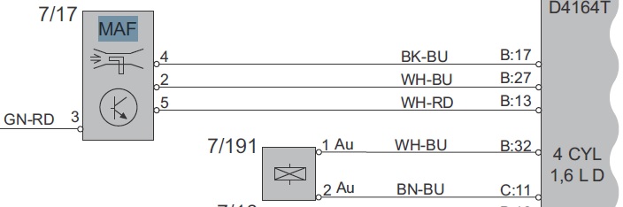

Din cate se vede in EWD, firele A, C si D sunt in legatura directa cu ECU - e posibil ca ECU sa furnizeze voltaj anormal din cauza altei componente defecte (ma gandesc ca poate fi o posibilitate in loc sa cataloghez ECU ca si defect). Rugamintea mea ar fi daca poate cineva sa masoare aceste fire deconectate de pe senzor, cu contactul pus pe pozitia II - macar comparativ sa vad ce valori ar trebui sa fie.

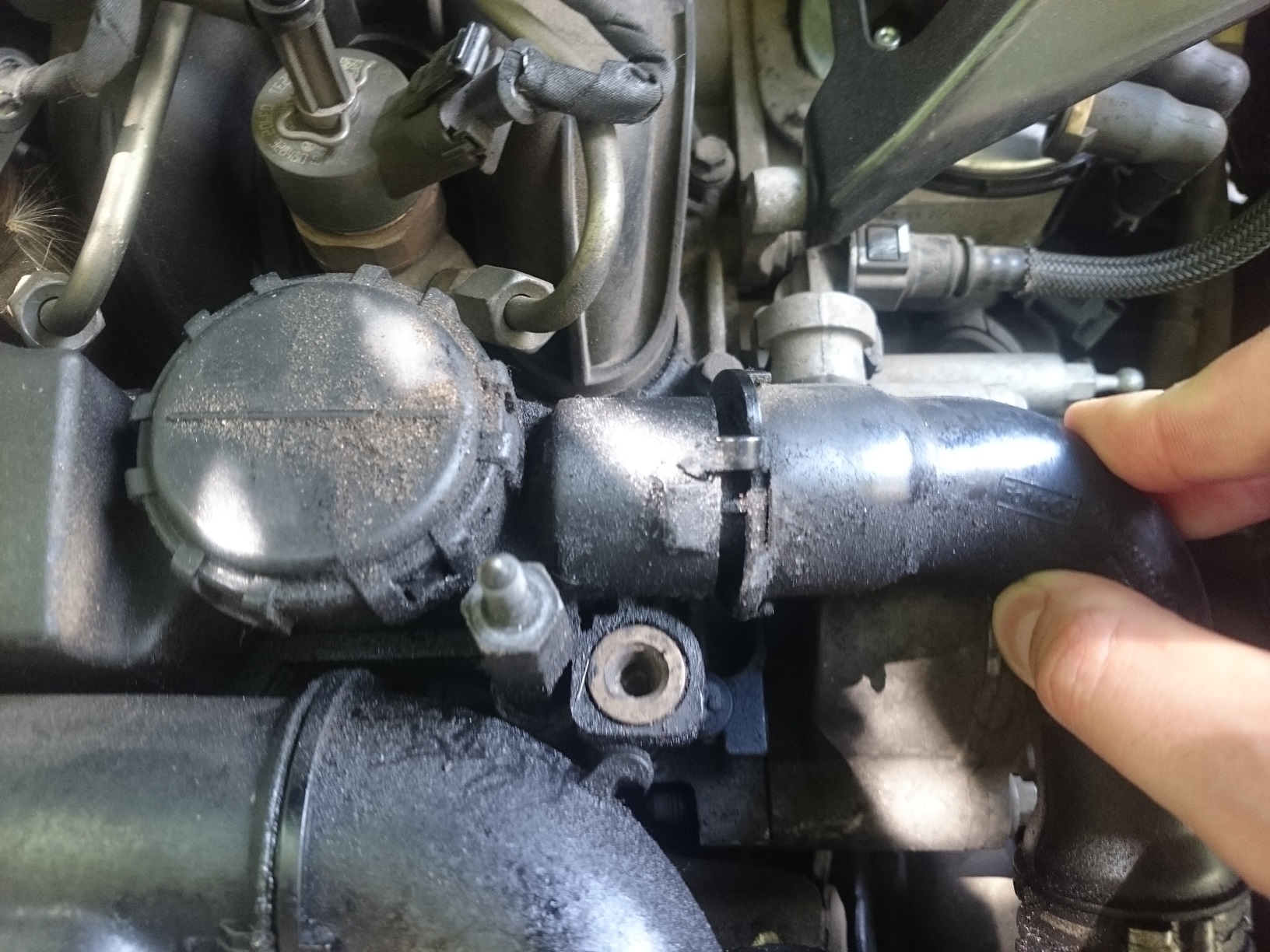

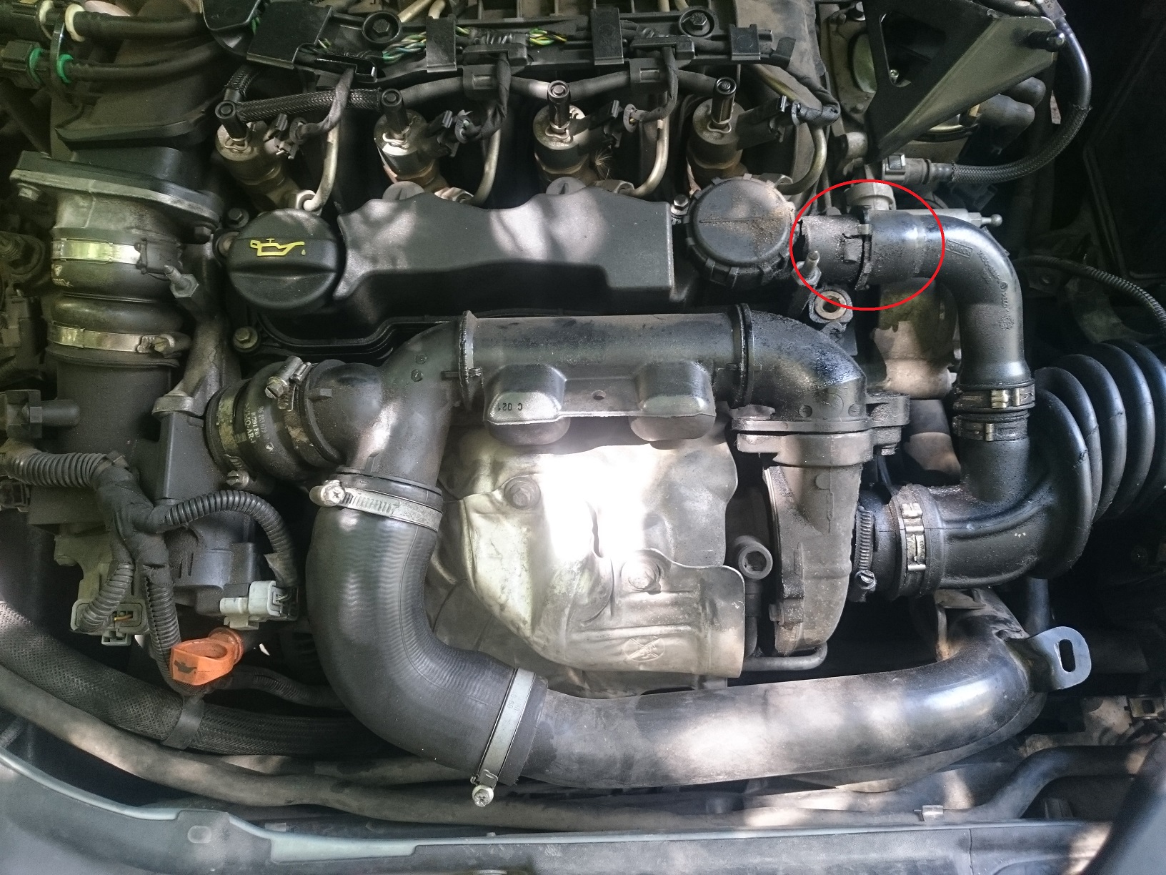

Multumesc mult pentru indicii - am dat jos masca motorului si am gasit o clema rupta la furtunul "3 cai" (nu stiu cum se numeste :( ) dintre turbo si filtrul de aer.
Am demontat, curatat si inspectat toate componentele din zona, nu am mai gasit nimic altceva. In VIDA furtunul are codificarea 31219101 - din pacate nu am gasit pe nici un site din RO de cumparat codul OEM. Aveti vre-o recomandare de unde sa cumpar / cat ar trebui sa coste furtunul?

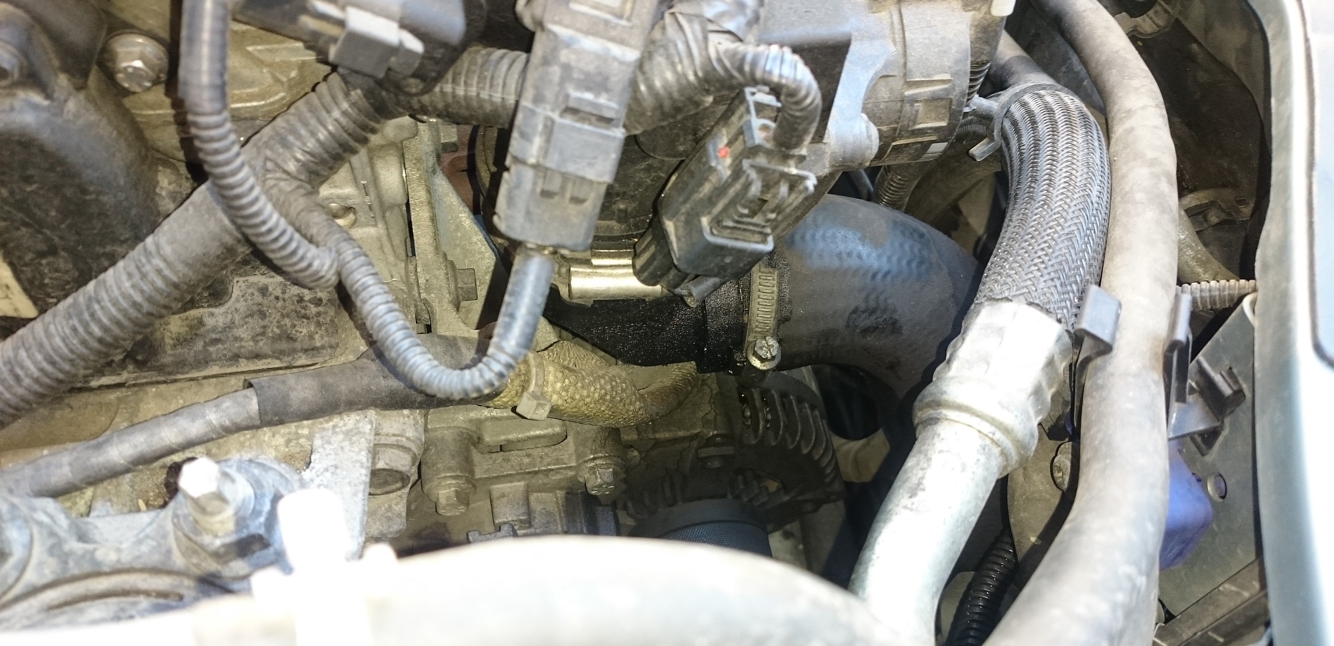

Nu acolo e buba ta . Caută jos la intercooler lângă alternator .

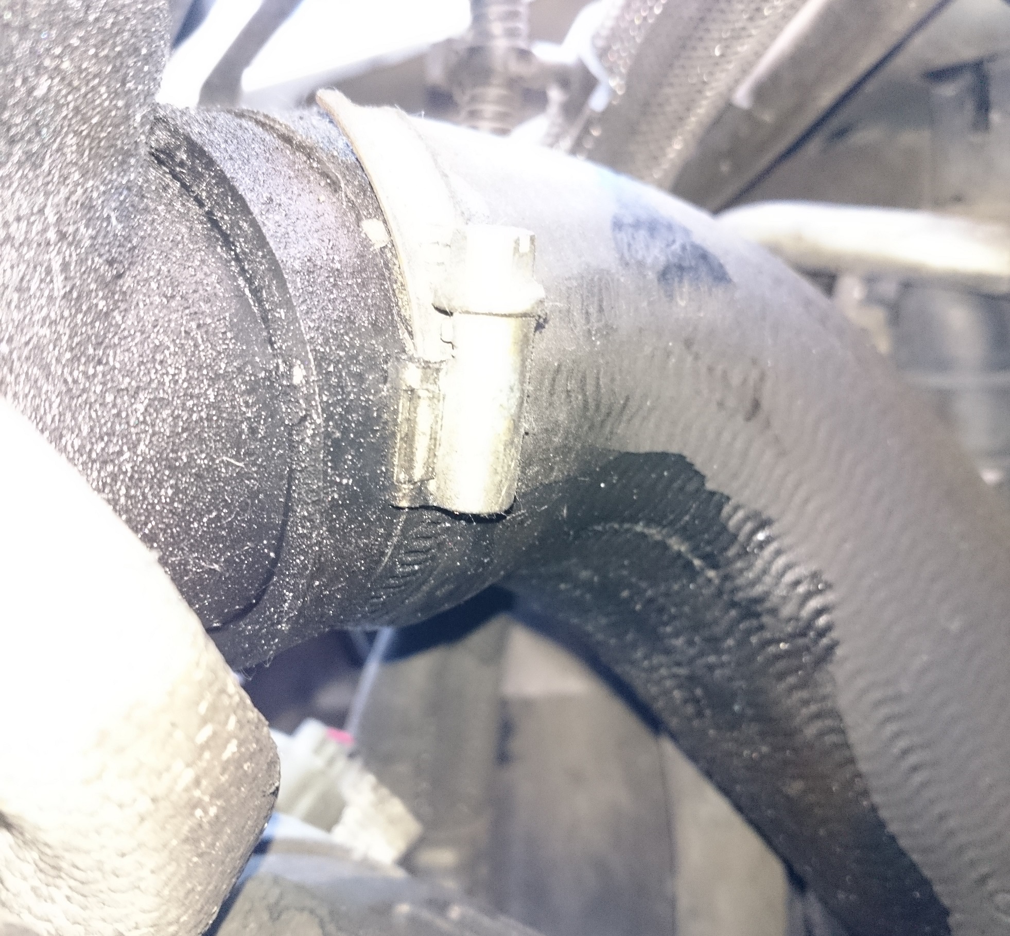

Multumesc mult si... Tot respectul ! Exact unde ai zis, am gasit o crapatura in furtun, si o gramada de ulei aruncat in zona.
Clema de mai sus rupta am gasit-o de cumparat individual - o ridic maine din ungaria (nu sa livreaza in Romania :( ). Furtunul crapat din poza de mai jos l-am gasit de la Manufacturer Thermotech - sper sa fie calitativ ok.
Din ce am vazut nu prea este acces in partea de jos a furtunului - trebuie scos scut motor si masca fata pentru a-l inlocui? Am cautat peste tot hint an tricks dar se pare ca nu exista nimic documentat (free) pentru V50 pe internet.
Din păcate Termotec  sunt niște gunoaie . Cumpăra un furtun original Volvo, costa 300 lei .
