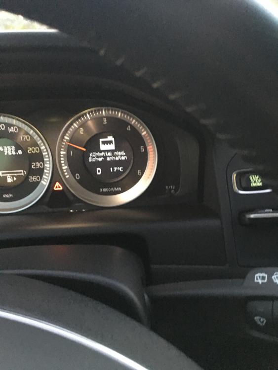

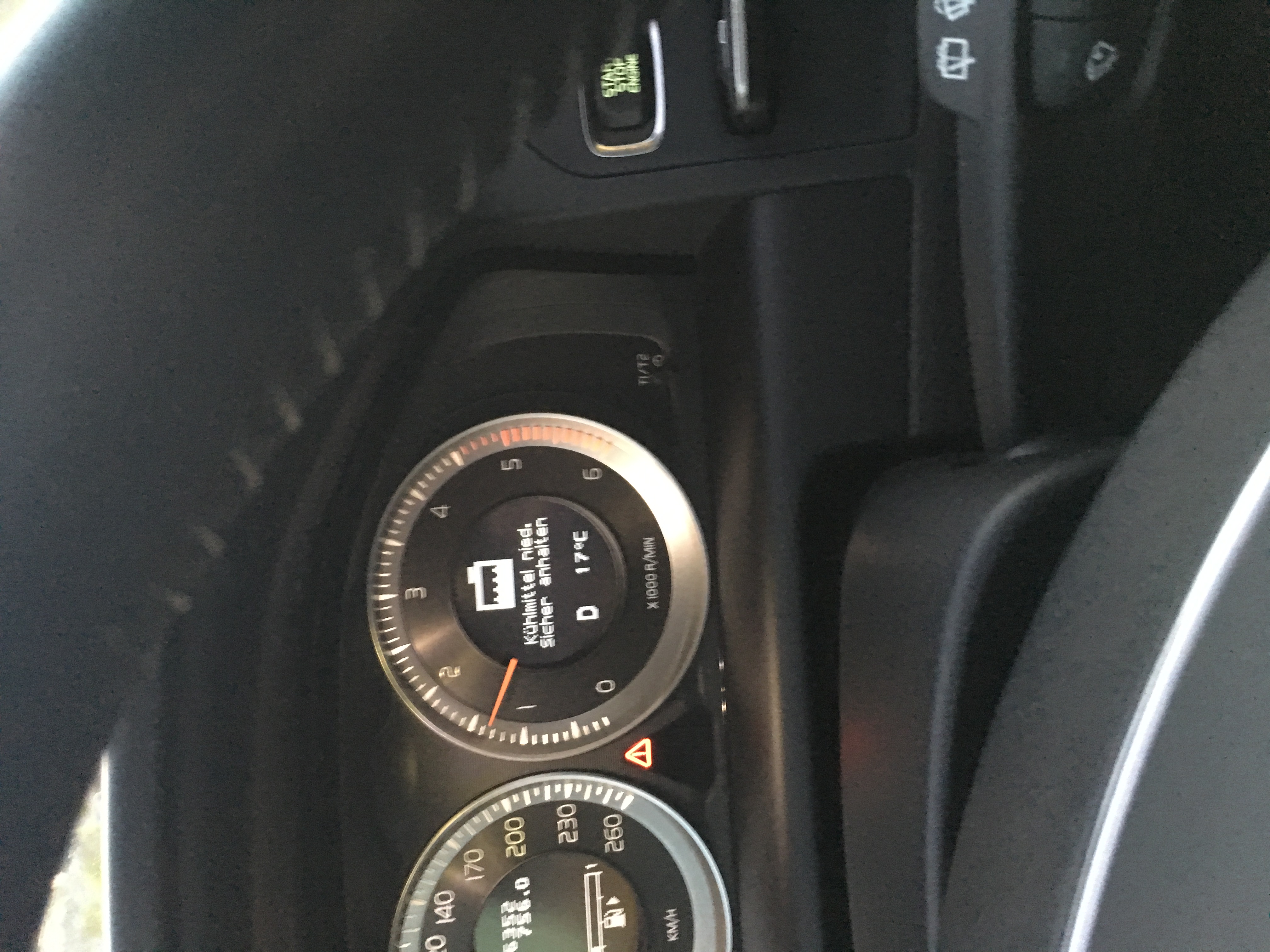

De atunci nu am mai iesit cu masina la drumuri lungi in afara orasului, doar maxim 150 km, si mers usor. Astazi, am iesit pe autostrada cluj-campia turzii (am schimbat alternatorul cu 2 zile in urma pt ca s-a stricat si ala, si am iesit intr-o proba) La dus, am mers in viteaza a 4-a, la 3.000 turatii, constant tot drumul (in ideea de a porni regenerarea filtrului de particule, la sugestia unui mecanic) iar la intoracere am venit in viteza si turatie mai mare, in a 4-a si a 5-a pana la 4.000 turatii, apoi schimbat in treapta superioara (am ajuns la 200km/h), moment in care mi s-a afisat un mesaj pe bord (nu stiam ce e, fiind in germana), Am ajuns acasa, am intrat pe google translate, mesajul zice ceva de lichid de raire si sa opresc in conditii de siguranta. (astaez o poza cu mesajul, sper sa se vada)

Verifica și răcitorul de ulei de pe baie
