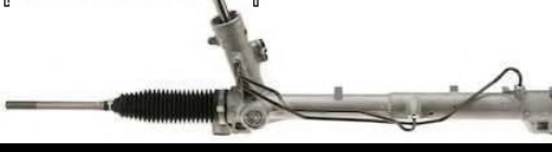

Problema mea a aparut dupa o vizita la service, unde pe langa altele de reparat, mecanicul a gasit si conductele de servodirectie intr-o stare destul de rea, mi-a aratat poza cu conductele acoperite de lichid. Iar a 2-a zi, fix in fata casei, cand sa fac o laterala am ramas fara servo. Probabil la verificare fiind trase, a cedat vreo fisura. am verificat nivelul lichidului si vasul este gol.
La service mi s-a recomandat sa schimb toata caseta de directie, eu totusi ma gandeam ca pot scapa doar cu schimbul conductelor, eventual dintr-o dezmembrare. Intrebare este ce cod are conducta de servodirectie si daca este cineva care vinde asa ceva, nou sau sh, si cat de complicata e operatiunea de inlocuire?

Intr-adevar, acele 2 conducte nu se vand ca si piese de schimb (stupid marketing! <_<) si esti nevoit sa cumperi o caseta de directie noua, desi vechea e perfect funtionala. Nu inteleg, de ce au mai facut conducte care se insurubeaza, puteau sa proiecteze 2 canale direct in corpul casetei..
In fine, am pus mana pe internet si telefon si da-i bataie cu cautat de masini dezmembrate. Am reusit sa gasesc la cineva o lada de conducte din care mi-am ales ce-mi trebuia. instalarea a fost destul de usoara, direct pe masina, fara sa demontez caseta.. Cost 120 conductele + 60 lichidul. Final fericit. :rolleyes:

Intr-adevar, initial am considerat ca se pot face/bercui, dar nu a mers, in primul rand tipul de bercuire e unu conic care, aparent, nu a putut fi facut asa de usor. In cele din urma, problema s-a rezolvat cu schimbarea cu unele dintr-o caseta dezmembrata de focus. A trecut 1 1/2 ani si merge brici.

Salut, conductele le-am cumparat din dezmembrari, iar montajul acasa cu un prieten mai priceput. Am montat fara sa dam caseta jos, desi nu a fost chiar usor. Partea cea mai complicata a fost sa gasim consuctele, de obicei, ti se vinde toata caseta. Mult succes!
