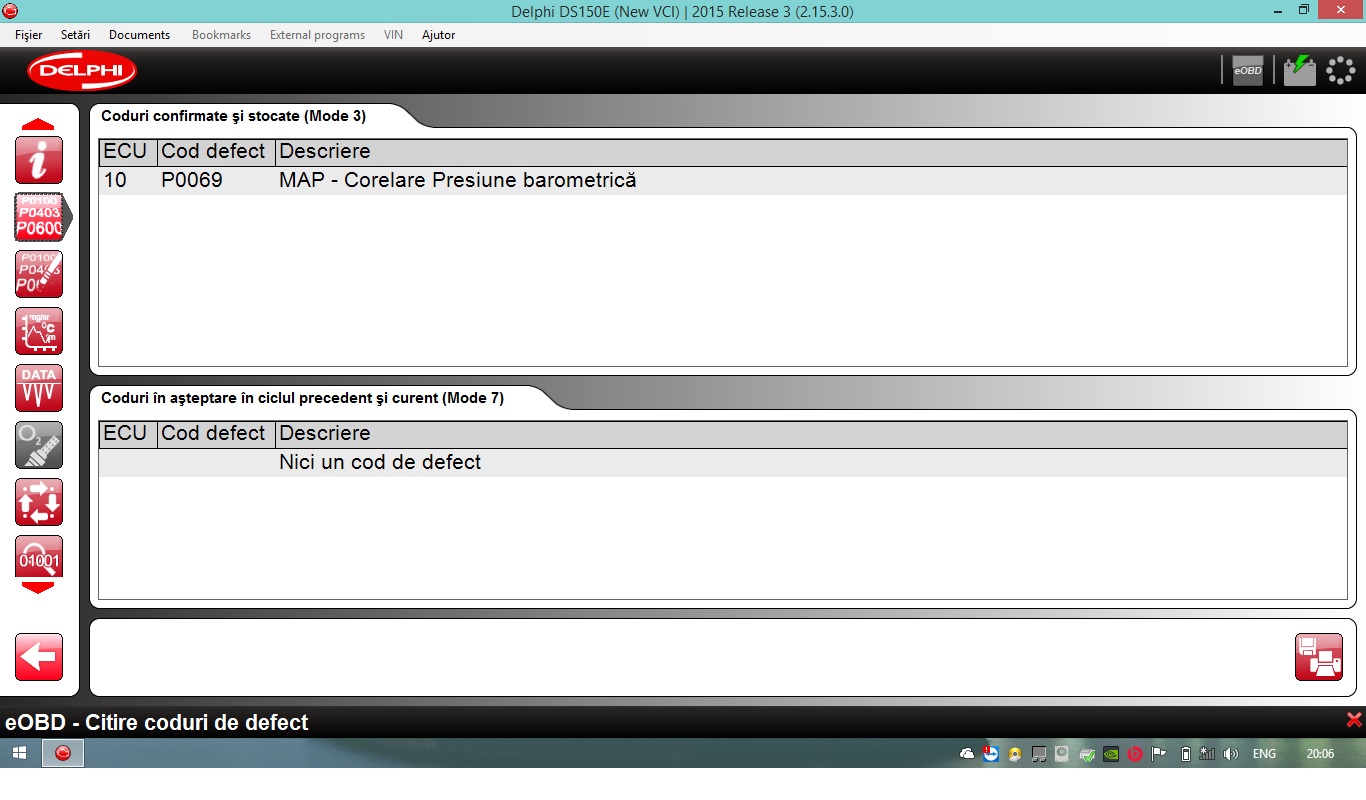

Salut la toată lumea. Am o eroare în bord și anume "anti skid service vereist". Am făcut o diagnoză și mi-a găsit eroarea p0069 senzor presiune turbo. Ideea este că nu știu unde se află acest senzor, mă puteți ajuta? Masina din dotare este un v50 din 2006 cu motor de 1.6D 109 cp. Mulțumesc.

Dar dacă totuși este senzorul de presiune? În eroare spunea ceva de presiunea barometrică.

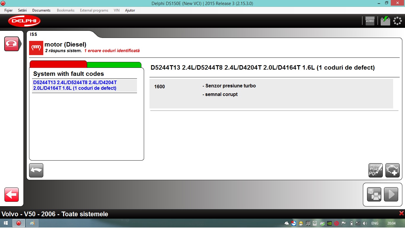

Va ajuta cu ceva fotografiile astea? In prima este eroarea generala pe toate motoarele iar in a doua este specifica tipului meu de motor.

Presiunea barometrică nu e dată de valva de control turbină? Îți ziceam mai sus că la mine aveam 2.9 bari în loc de 2.2.

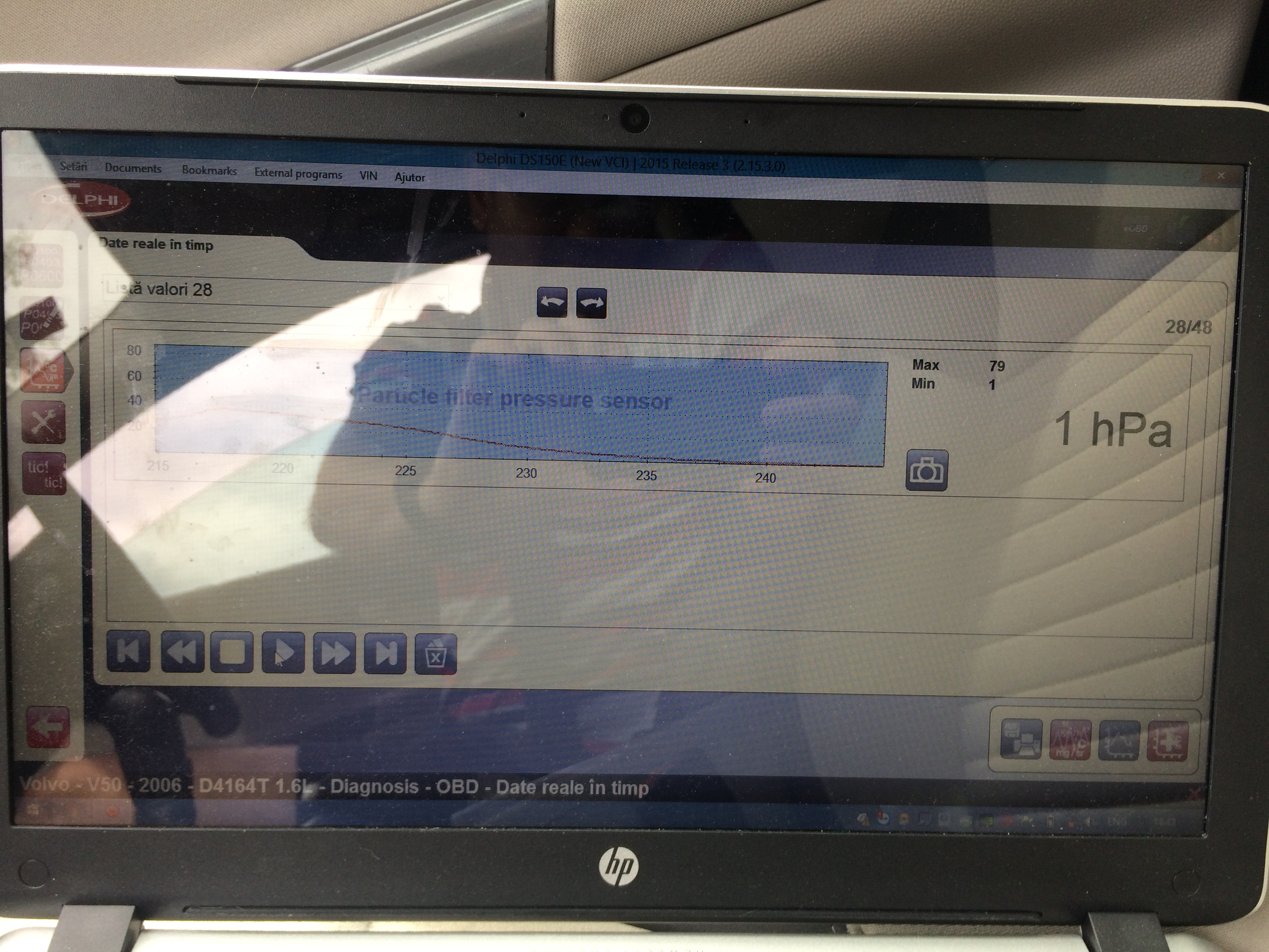

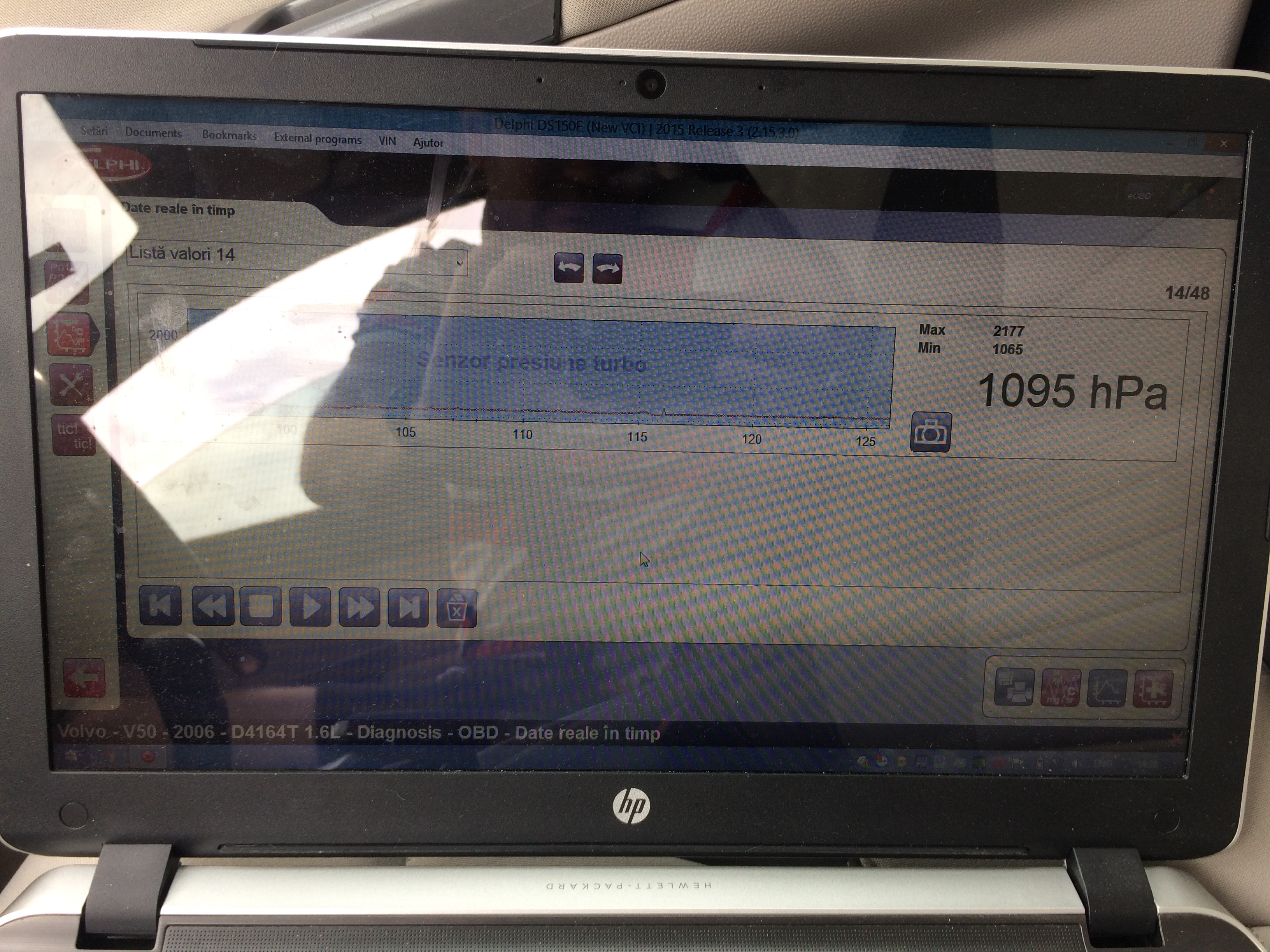

Am făcut un test în sarcină( în treapta a treia, progresiv până la 4000 rpm ) și nu am depășit 2200 hPa. Ce m-a îngrijorat este valoarea senzorului de la dpf, tot la aceeași turație.
Salut, revin cu rezolvarea la problema mea. Am facut o igienizare a climei si dupa cum stiti trebuie sa scoti filtrul de polen cand te apuci de aceasta operatie. Asa ca am scos mufa de la pedala de acceleratie pentru a ajunge la filtru. Cand am pornit motorul ca sa dau drumul la aer sa-l recircule, mi sa aprins un martor in bord si mi-am dat seama ca uitasem sa cuplez mufa la pedala. Dupa terminarea igienizarii am pus diagnoza pe masina, gandindu-ma ca trebuie sa se fi memorat vreo eroare. Am gasit intradevar eroarea de la pedala de acceleratie si imi aparea cu "semnal corupt". Asta m-a dus cu gandul la "semnalul corupt" care imi aparea la senzorul de presiune turbo, asa ca am luat un spray de contacte si am inceput sa curat mufele care le-am gasit in zona senzorului. A doua zi am plecat in concediu si surpriza, nici o eroare in urmatorii 1500 km facuti si nici pana in prezent. Sper sa se fi rezolvat problema , asa ca daca aveti vreo eroare de genul "semnal corupt", ori e senzorul dus ori sunt contactele.
