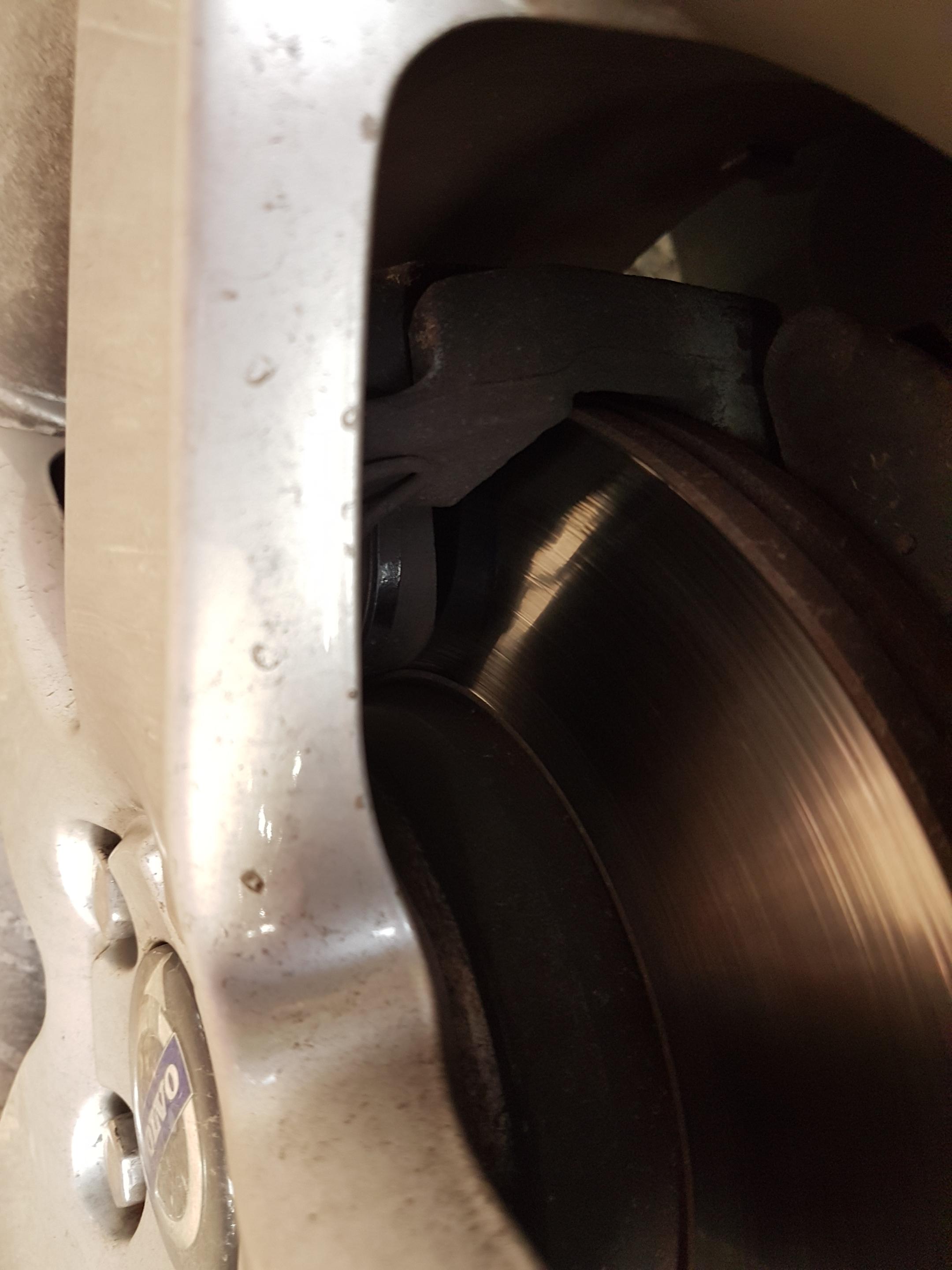

Am schimbat placutele fata. Intrebarea mea e legata de montaj, e normal sa fie montate asa inclinate ( fata placutei nu e paralela cu cea a discului)? Nu stiu cat de bine se observa asta in poze.
Acela este sanfrenul plăcutei, nu te-ai uitat la ele cum arata înainte sa le pui? Este foarte bine ce e acolo
Abia ieri m-am uitat la ele si mi s-au parut ciudat montate. Acum m-am linistit. Mersi!

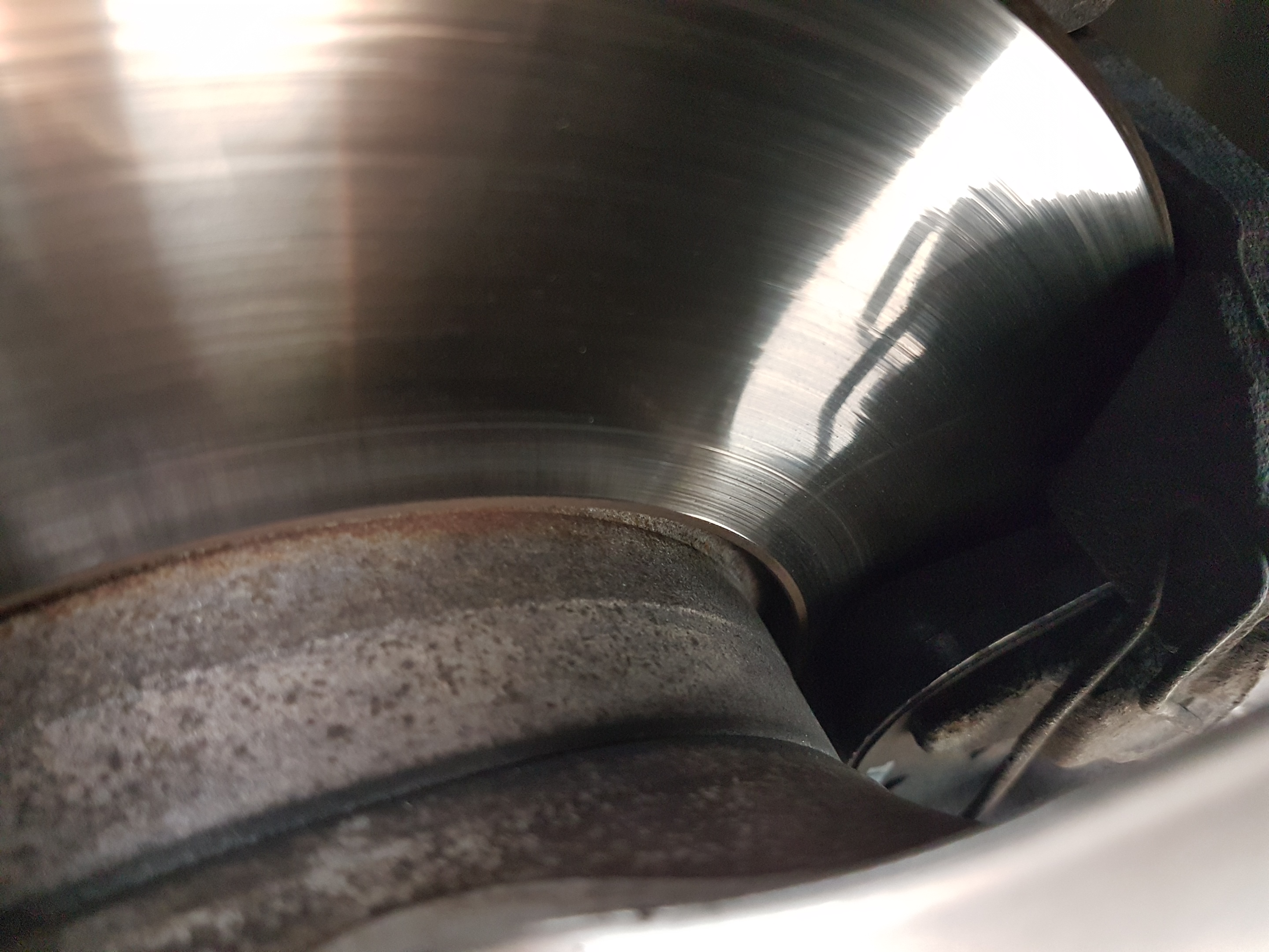

Se pare ca mi se incalzesc cam tare discuri de se simte si janta calda (chiar fierbinte as zice). Initial am crezut ca poate sunt de vina placutele, ce altceva poate fi? cumva centrala pompa? ca asa mi-a zis si mecanicul dupa ce le-a schimbat si mi-a completat lichidul de frana, daca se mai incalzesc e de la pompa.
PS: mi-a gresat pistonasele alea, a curata acolo de ceva pilitura. Cica sunt montate bine, am fost la altul astazi.

Am mers cred ca vreo 800km cu placutele astea noi (sunt Textar) si tot incalzeau plus ca se vedea janta foarte murdara, la pedala nu se simte nimic, frana tine. Apoi ieri am fost la alt mecanic care le-a curatat, gresat, completat ulei frana. Si am facut apoi  vreo 80km iar cand am oprit frigea in draci discu, etrieru si janta era calda bine de tot in conditiile in care nu prea am piscat foarte tare frana. Eu inteleg ca discu e normal sa se incinga dar si janta??
