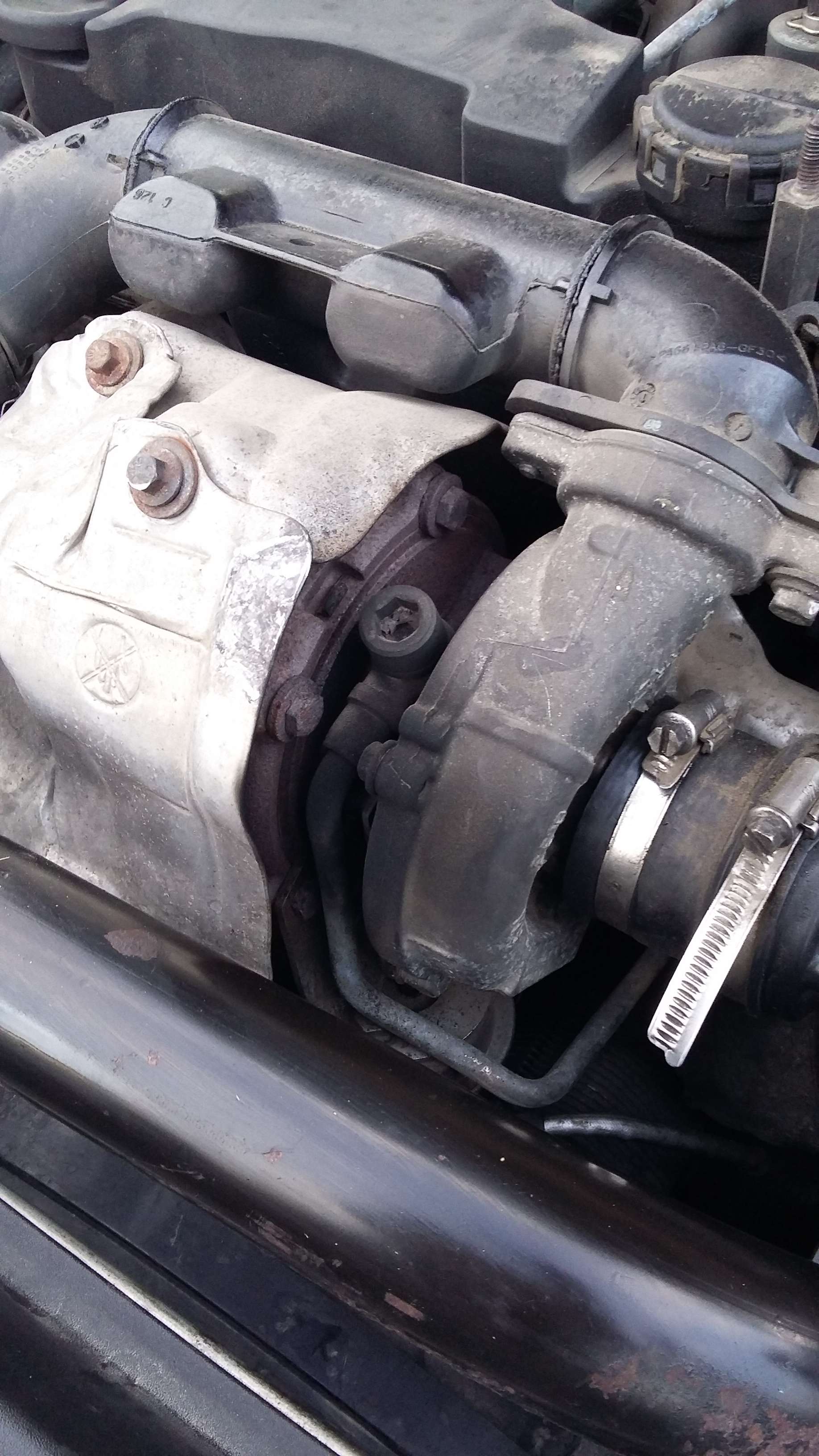

Probabil banuiți deja ca imi da de cap acest mesaj de eroare ce consta in lipsa de putere a motorului si dezactivarea DSTC-ului. Mi-a aparut de 3 ori pana acum; in primele doua, n-a revenit dupa oprirea si repornirea motorului, dar de ieri nu scap de ea, persista. Cred ca turbina e moarta, nu simt acea senzatie de impins in scaun la 2300-2500 de turatii. In acelasi timp, pot tura peste 3000, nu stiu ce sa cred. Am verificat vizual acea valva de culoare rosie, pare in regula. In jurul turbinii este urma de cenusa, sa fie acolo problema? Daca s-a mai confruntat cineva cu problema, va rog sa-mi spuneti cauzele; mor de nerabdare pana maine, cond voi voi cauta un tester in Iasi.
Multumesc cu anticipatie,
Adrian
Poate trebuie sa precizez: motorul e 1.6D, 109 cp. Si inca un lucru pe care l-am constatat (poate ma insel) - se aude un fasait, posibil sa fie o scapare de la vreun furtun/racord cu AC-ul oprit.
Furtun intercooler
Spart
Dreapta langa alternator

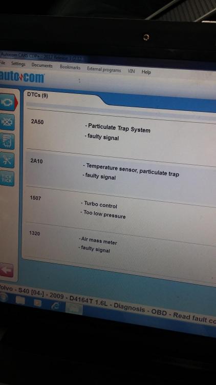

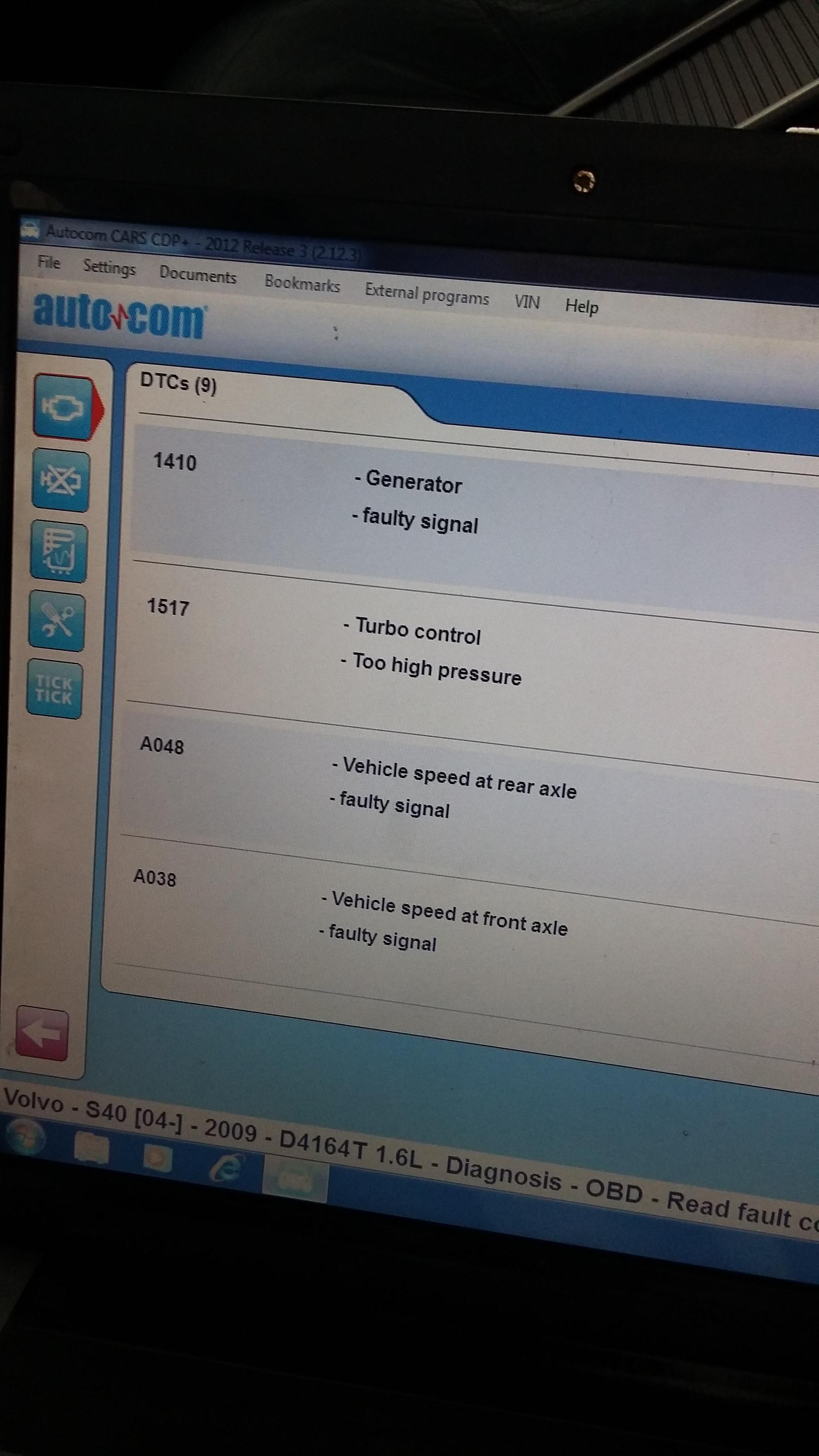

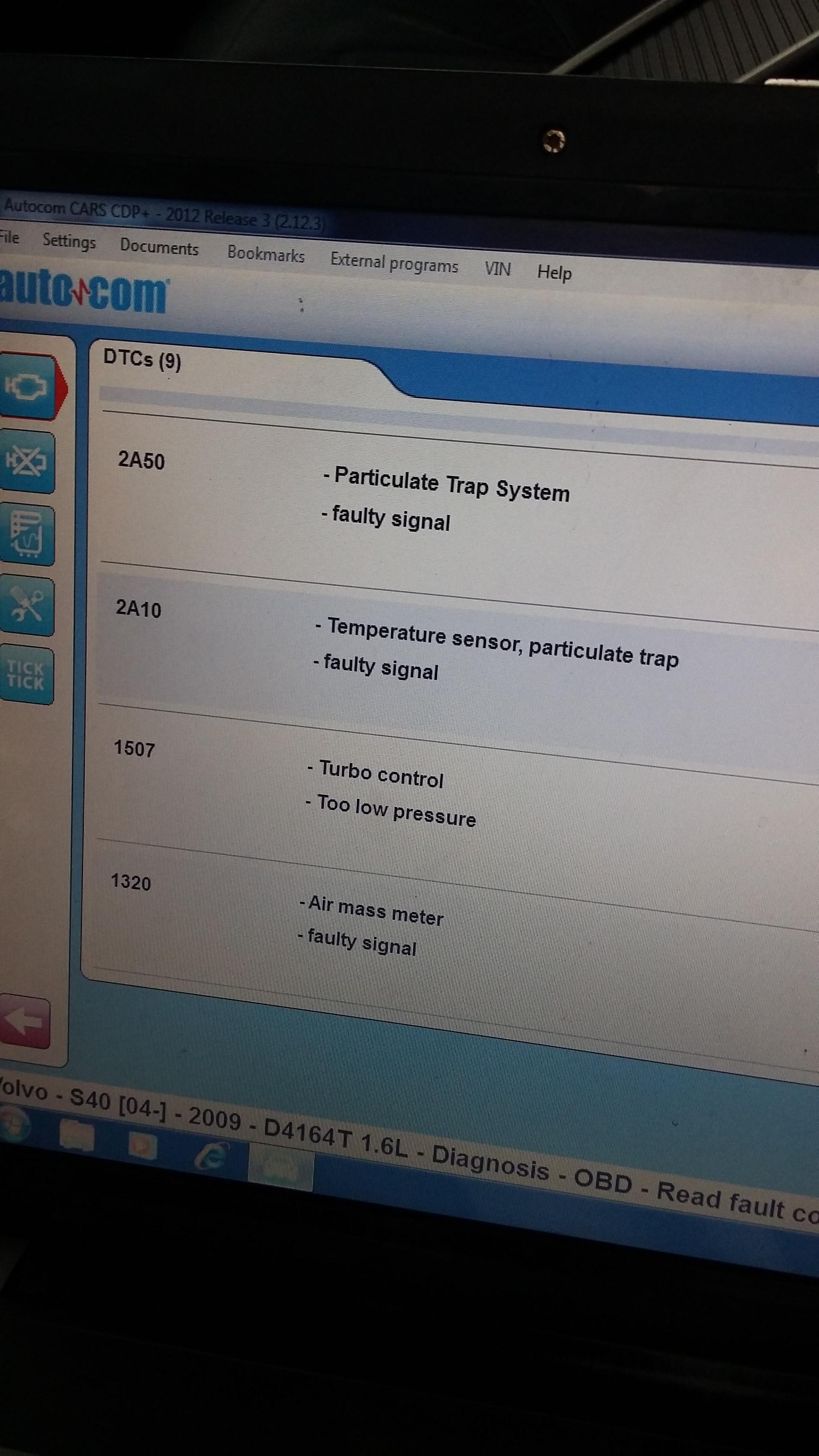

Nu ar fi acel furtun, și nici turbina. Puteti trage vreo concluzie dupa aceste erori? Mi-au sters „Verminderte motorleistung” (sau poate a disparut in urma investigatiilor), dar comportamentul motorului nu pare tocmai in regula. Concluzia si sfatul mecanicului a fost sa caut pe cineva capabil sa reseteze eroarea cu FAP-ul (care este scos fizic, dar nu stiu daca este totul ok dpdv electronic).
Off, cateodata simt ca ar trebui sa ne numim „Ford-Peugeut-Citroen Club”, noi, cei cu 1.6D :(
Edited by adrianbun
Repetitie neinspirata
Dacă ai scos filtrul de particule de pe mașină, dar nu l-ai scos și din soft sau scrierea softului a fost defectuasă, ai nevoie de resoftare.
Mai bagi o fisa .:)
Trebuie sa iti verifice careva cit de bine este facut DPF Off .
Sint lucruri dupa care altii foarte greu sa te rezolve daca nu o iau relativ de la zero,vezi DPF Off.In linii mari sint multi care stiu dar practic putini care stiu si bine sa faca ,fara reziduuri de erori.

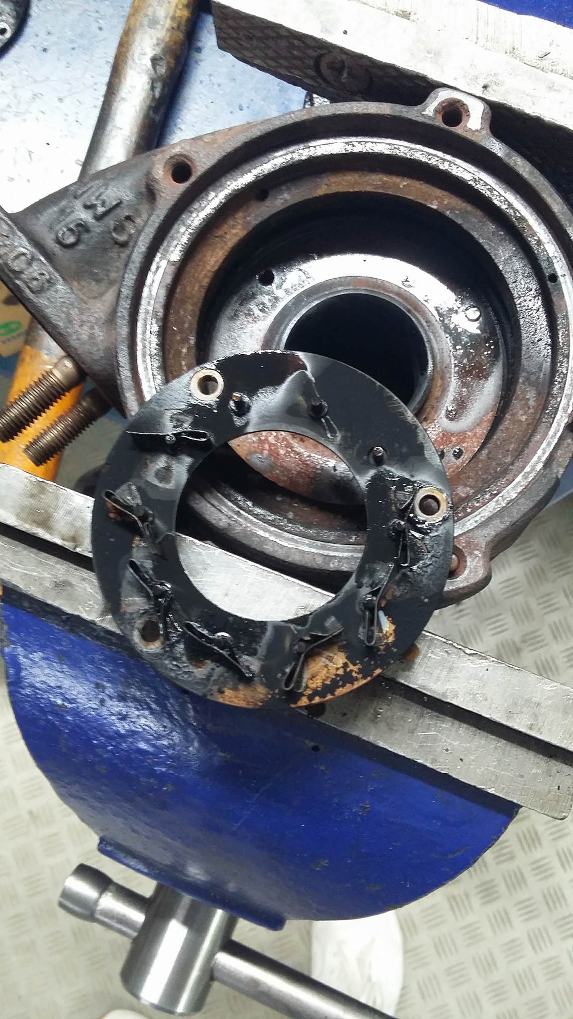

Turata la relantí se aude un clanc la circa 3000 si nu mai trece; concomitent, turbina scoate fum (atașez poză).
Verdict: geometrie variabilă distrusă :)
Se gaseste pe ebay. Eu am luat acum un an si ceva, si nu mai am probleme.
S-a rezolvat complet după recondiționarea turbinei. Funcționa cu intermitențe apoi și am decis să schimbam si valva turbo-control...cand am scos-o din service avea aceleasi simptome (de lipsa a puterii ce mi-a scos înca o serie de peri albi :)), probabil mecanicul a inlocuit furtunasele pe acolo), dar acum simt din nou cei 109+ cai (proprietarul anterior a eliminat DPF-ul). Drumuri fara probleme!
