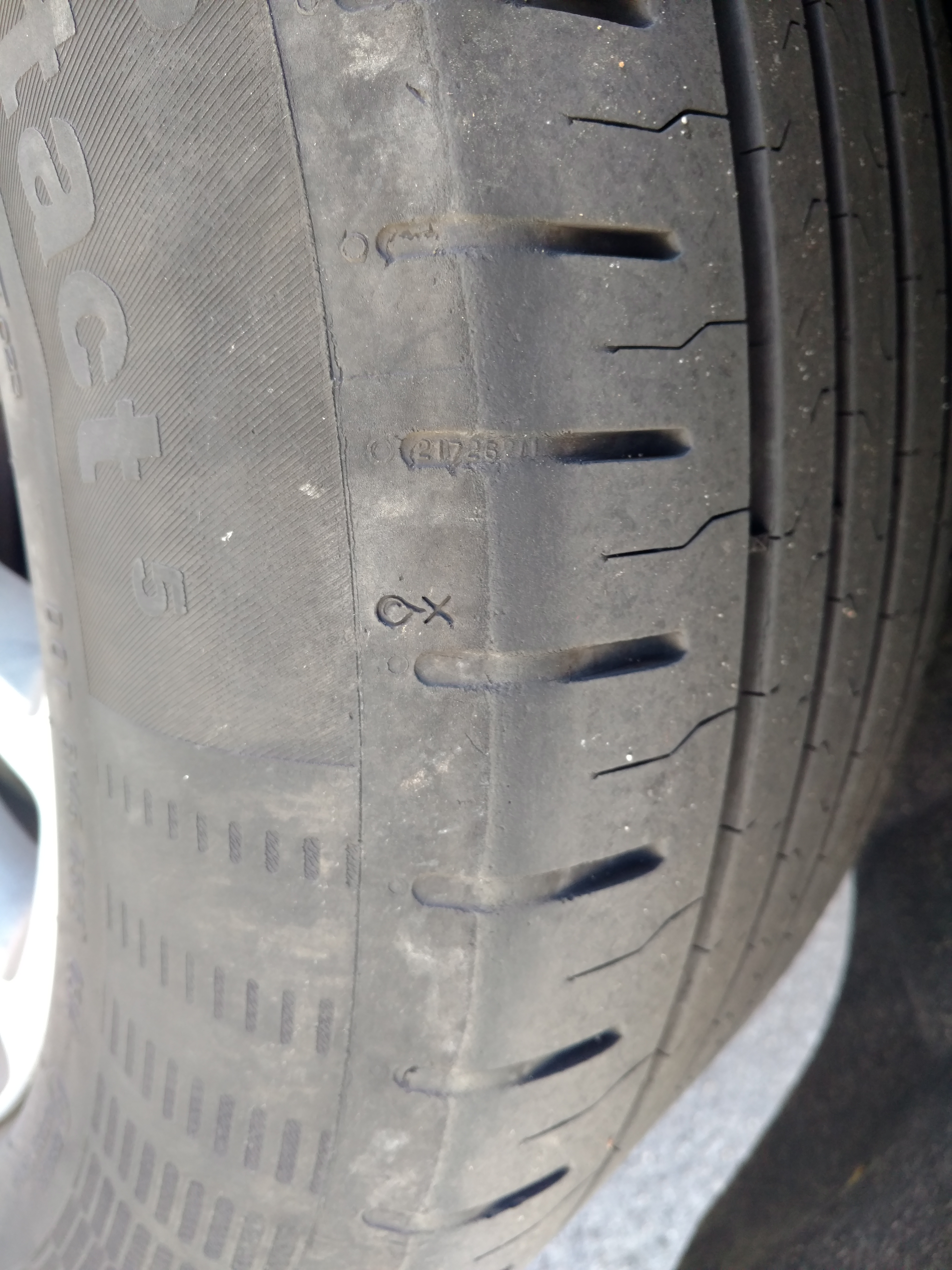

Salut. Cam asa arata umarul exterior al anvelopelor spate, EcoContact 5. Adancime de profil mai au, insa sa inteleg ca atunci cand ajung la X le schimb?
Le-am primit pe langa cele de iarna noi, cand am cumparat masina. Printre altele, la service am facut geometria mașinii si e posibil ca fostul proprietar sa le fi uzat asa, nu stiu pe care punte. Eu am zis că poate reusesc sa le folosesc un sezon. Fata arata mult mai bine.
Ce-i drept, in vreo 4500 de km in vara asta, pe autostrada, i-am cam dat si eu, fara mila, mai ales in Germania.
Eu tot am vazut X-ul ala insa singura menire a lui mi se pare ca ar putea fi ca atunci cand e atins, sa le schimbi. Dar poate nu stiu eu. Si daca le mai pot folosi, ar fi bine sa le pun pe fata, fiind ceva mai uzate? (Scriu de pe telefon, pe desktop site-ul e inutilizabil pentru ca pe RDS nu se incarca niste CSS-uri).

Din ce stiu eu, anvelopele trebuie schimbate cand s-au uzat la limita uzurii caii de rulare - ai indicator de uzura in primul sant de la stanga la dreapta, pe calea de rulare, in dreptul acelui X - cand anvelopa pe calea de rulare este la nivelul acela atunci trebuie schimbata. Din ce se vede in poza eu zic ca mai ai pana sa le schimbi.
Vizavi de uzura: eu le rotesc la 5.000 km fata spate, aceeasi parte, pentru uzura uniforma.
Pe de alta parte, este recomandat sa pui anvelopele mai bune pe spate sa nu iti fuga spatele pe ud, la acvaplanare.

Multumesc. Ma gandeam sa fac acelasi lucru, sa le mut de pe fata pe spate, pastrand partea.
