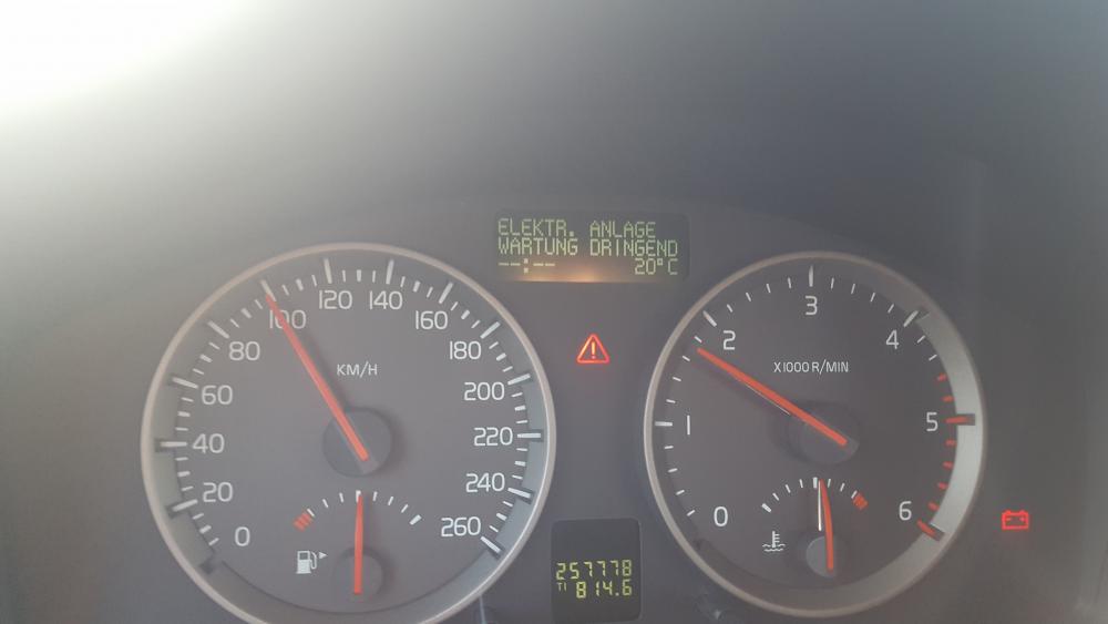

Am cumparat aceasta masina V50 Fab. 2004, 2.0d din Germania iar dupa vreo 30 Km rulati mi s-a aprins acest Indicator ( cel din poza ), care stiu ceea ce inseamna.
Inainte de a se aprinde acest martor, obervam cum intensitatea luminooasa din faruri scadea ( incepeau sa palpaie ) dar nu in sensul enervant si dupa nici 1 - 2 min se aprindea acel martor.
Am mers in continuare cu el aprins undeva la vreo 10 Km rulati si s-a stins, dupa care mers in continuare ceva timp SI DIN NOU s-a aprins. La un moment data, binenteles dupa ce s-a reaprins, am mers in continuare ( cu speranta ca se v-a stinge ca data trecuta ) si la un moment dat, mi s-a Aprins Martor la ABS ( sau ceva de genu ), dupa care alte becuri, stergatoarele s-au oprit, s-a blocat Servodirectia, franele s-au intarit si nu numai, la activarea Avariilor ( imi palpaia tot bordul ) si intr-un final, tot bordul negru.
In tot acest timp MOTORUL TRAGEA, deci, nu era afecatat cu nimic. L-a un moment data, Martorii s-au stins, tot bordul era ca la inceput, totul s-a deblocat dau activat ( in functie de fiecare in parte ).
Ceea ce am obervat este ca in momentul in care martorul este aprins, merg undeva la vreo 20 min si apoi, Daca opresc motorul si in Repornesc ( martorul se stinge ).
REPET ( in tot acest timp, MOTORUL TRAGE ).

- ai fost in Germania si ai cumparat masina personal si pe drum dupa 30 km s-a aprins becul si eroarea? in acest caz trebuia sa te intorci inapoi la vanzator (30 km) si sa rezolvi.
- ai reusit sa faci peste 2000 km cu ea asa? drumul Germania- Romania?
- de unde sti ca alternatorul este nou?
Nu cred ca iti poate spune cineva daca este puntea de diode, regulatorul de incarcare, bobinajul alternatorului, ceva din cablaj sau problema de soft fara o diagnoza. Ai un multimetru, sa masori care este tensiunea la bornele bateriei cand ai eroarea activa?
Daca la 2.0D alternatorul este la fel cu cel de pe 1.6D (eu asa stiu) acesta este Denso cod DAN 930. Regulator sau punte nu vei gasi originale, iti recomand alternator nou.Ambele piese AM sunt cam 300 ron+ manopera = 400-450 ron minim.Un alternator nou este aprox. 600 ron si ai si garantie.
Daca cel de pe masina este nou, nu ai garantie la el?
Mesajul din bord iti spune ca este urgenta investigarea sistemului electric.
