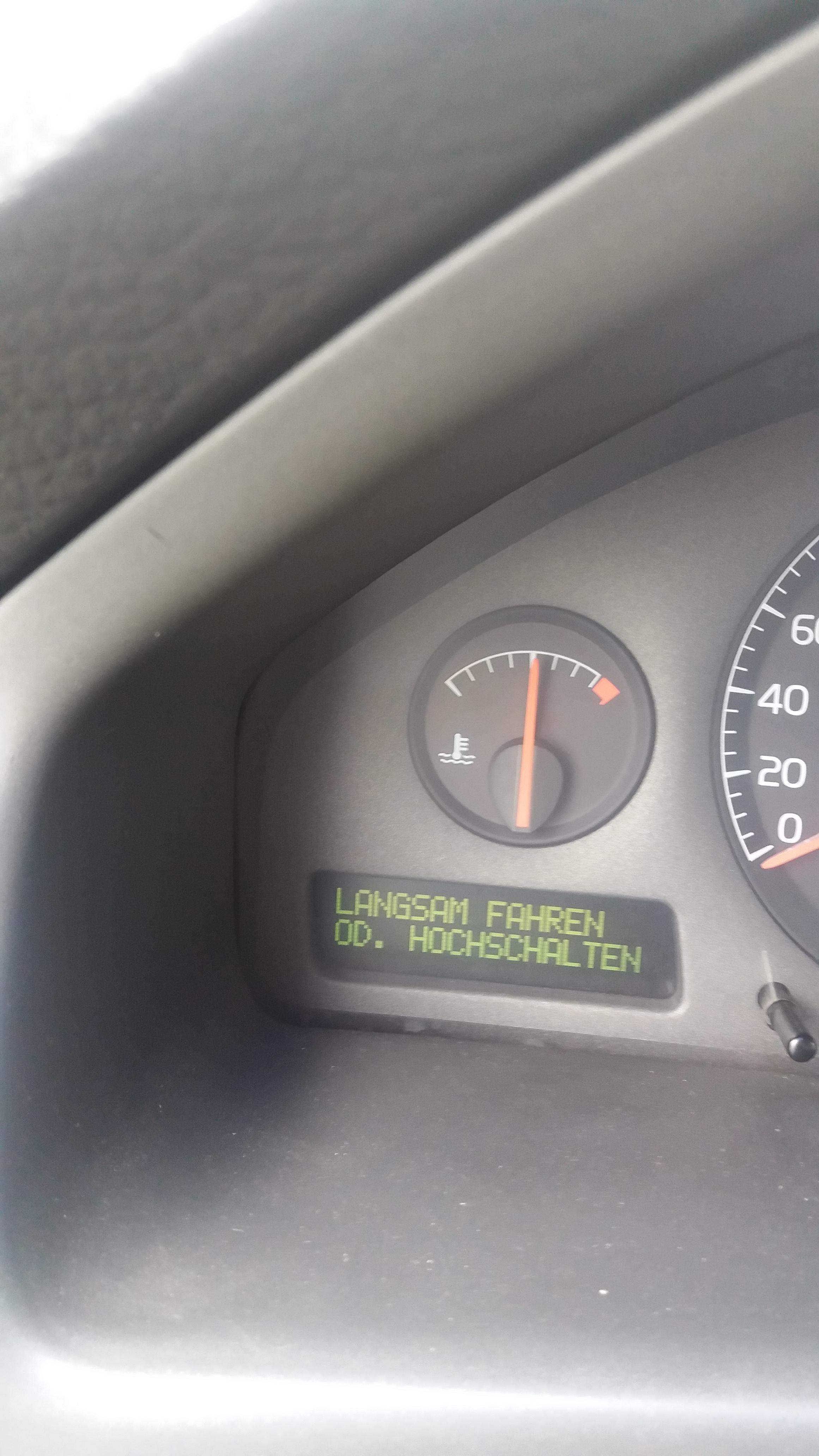

Salut. Aseara cand sa ajung in Bucuresti am intampinat o problema. In mers am simtit o trepidatie cand acceleram si a aparut o eroare ....fahrer OD hoch... si palpaia becul de motor. Motorul porneste dar nu merge rotund si cand accelezez parca merge in 3. Mentionez ca atunci cand am pornit motorul nu mai arata eroarea. Nu am dat de Bogdan sau de Midnight Caller si nu stiu ce sa fac ca maine trebuie sa plec mai departe. Care ar putea fi baiul?
Edited by cristiann
 Am rezolvat. A fost bobina de la cilindrul 3.
Acesta a fost mesajul in caz ca apare la cineva.
