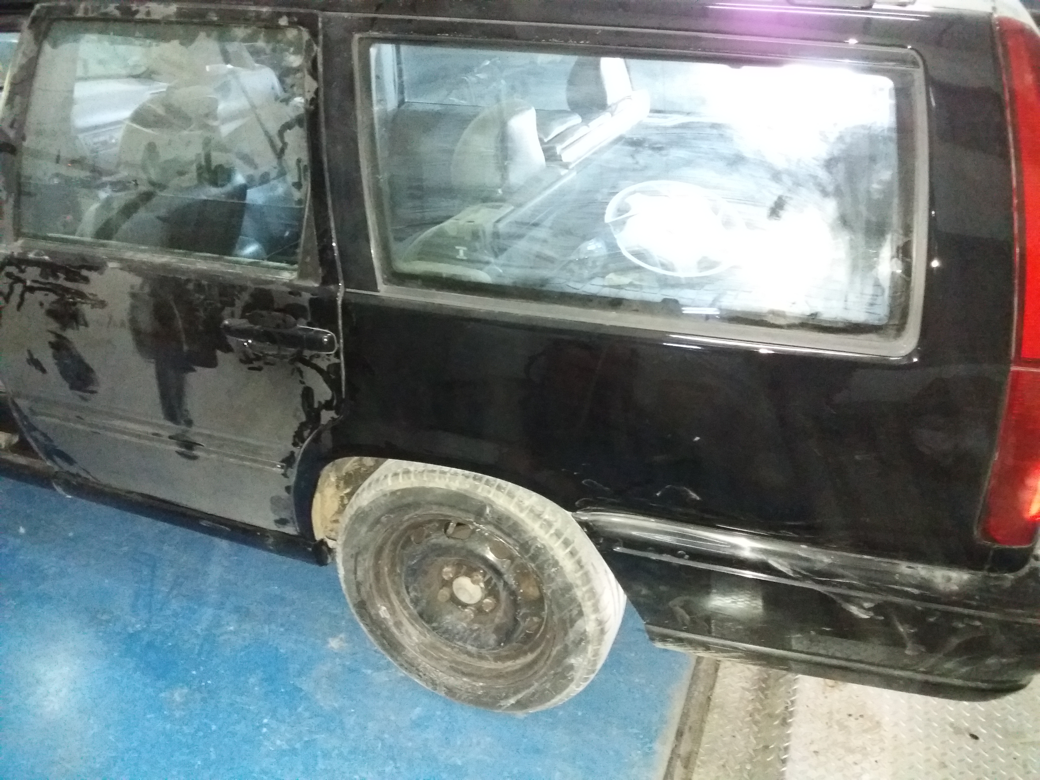

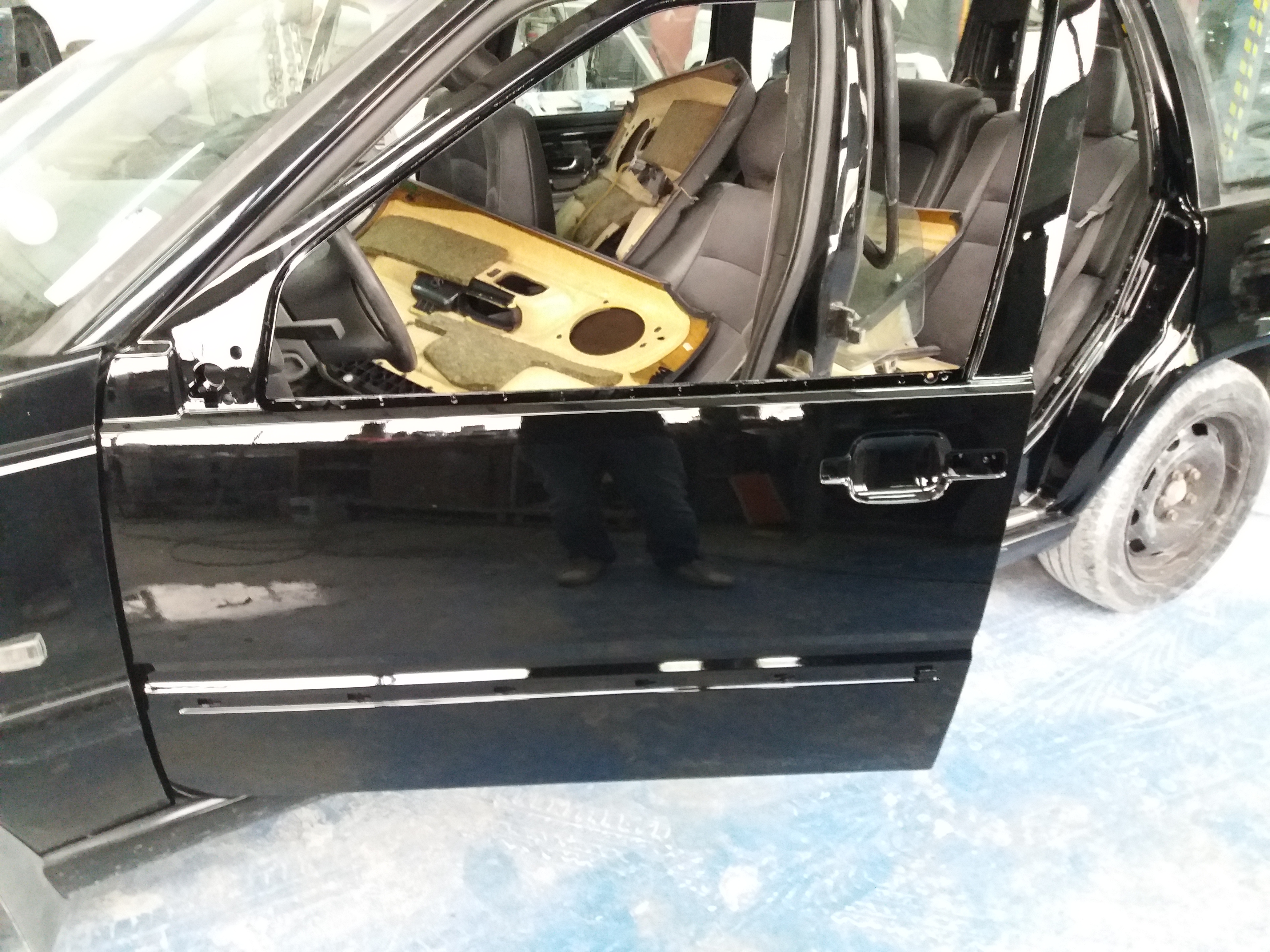

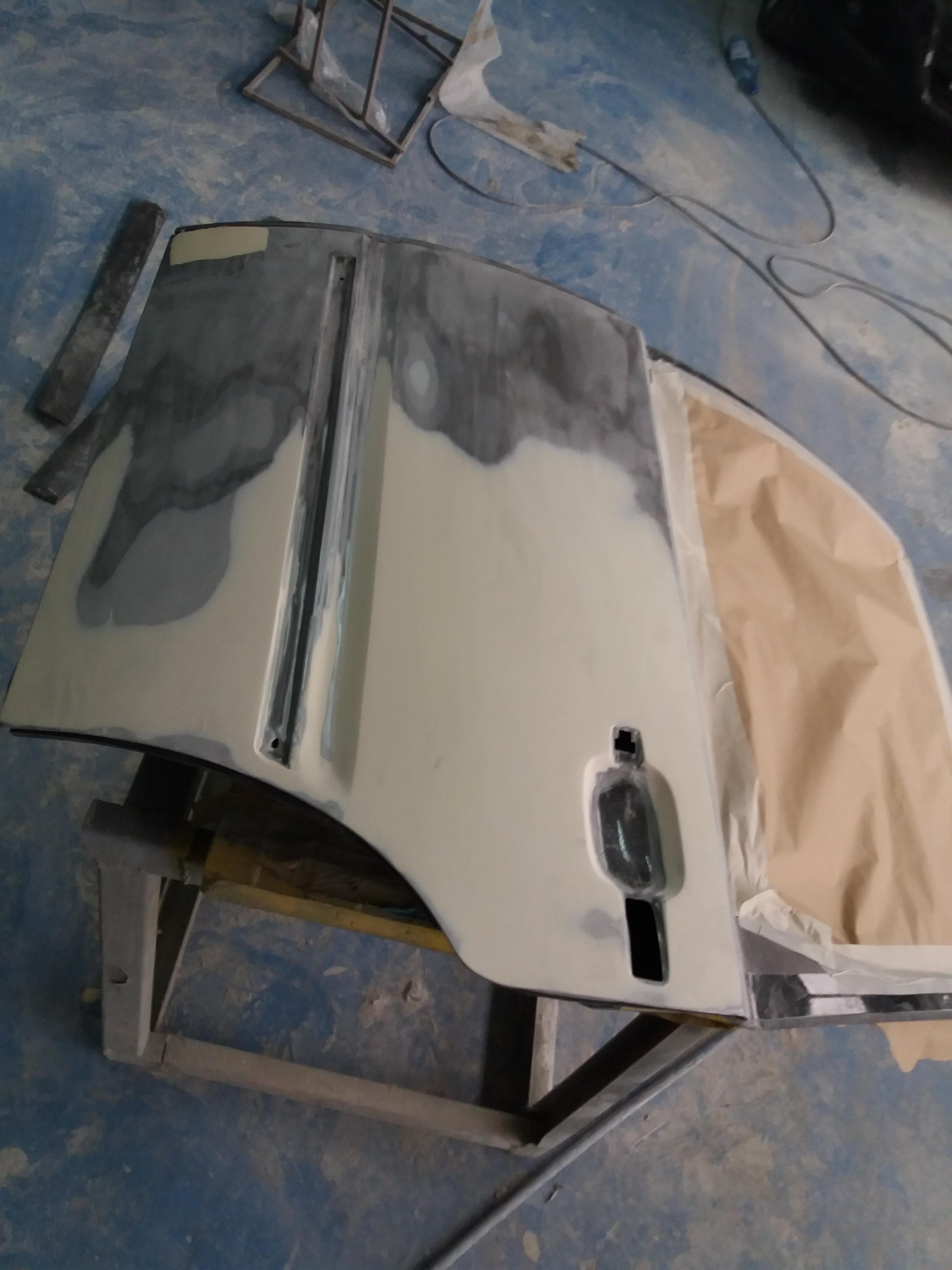

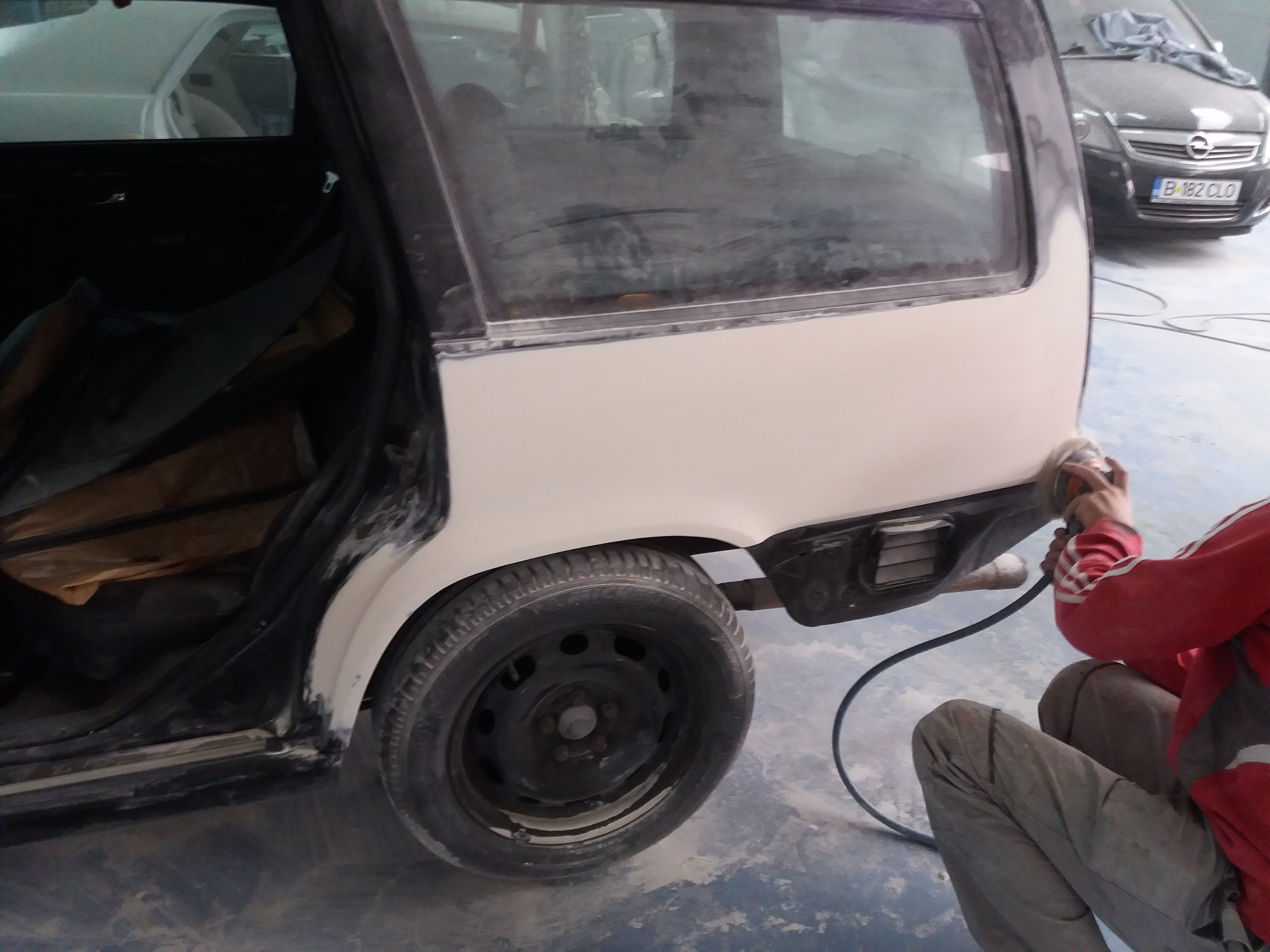

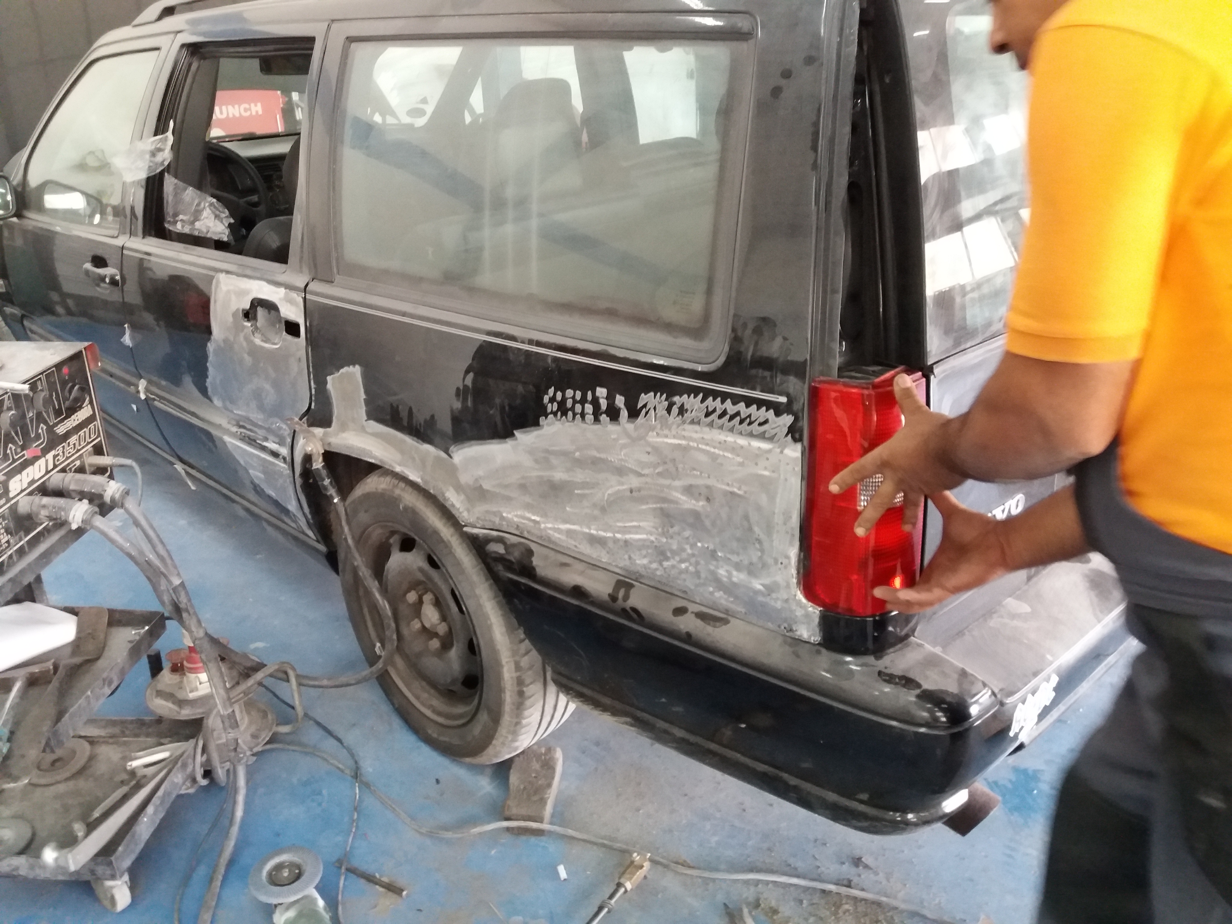

masina a ajuns ieri la pranz la indreptat/ vopsit - se va vopsii doar laterala stanga...vedem cu da si la final poate vom polisha restul
