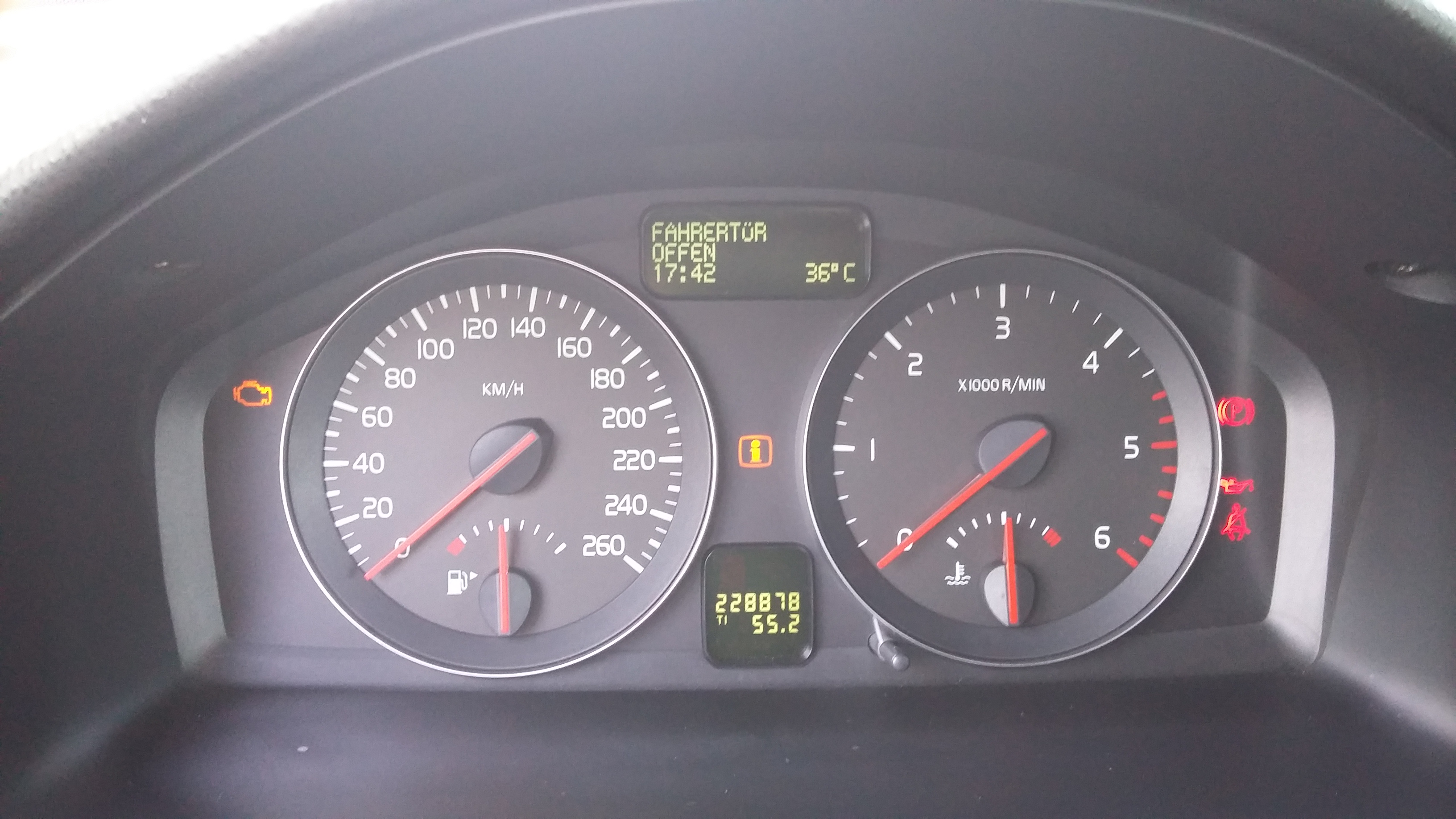

S-a oprit motorul in mers urcand o rampa, apoi nu a mai pornit (am lasat-o si nu am mai incercat, intrucat ma grabeam). Dupa ce las cheia in poz II raman martorii din poza. Se aude miscandu-se ceva, dar nu porneste. Posibile simptome?

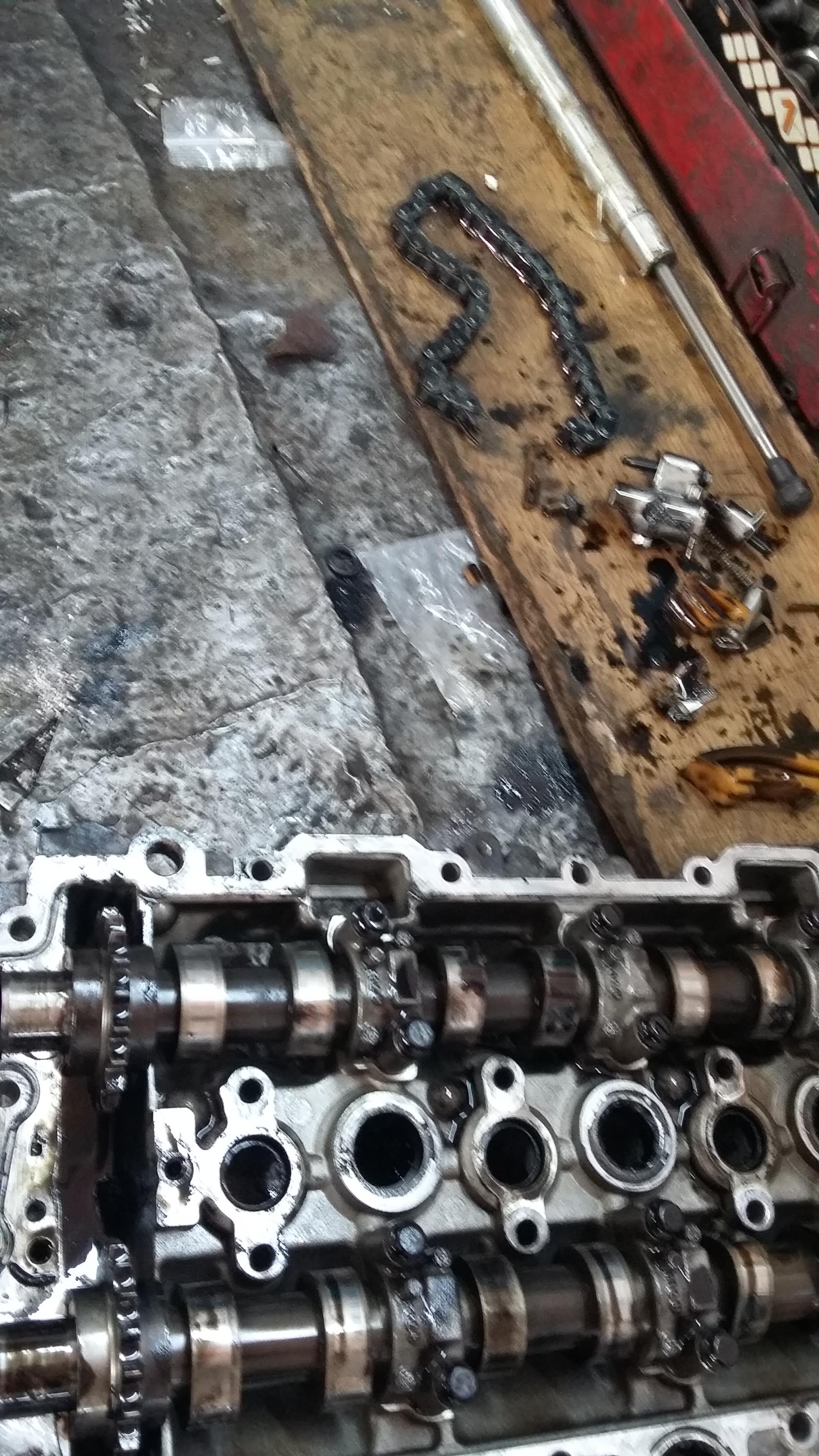

Gasita problema: lant de la axele cu came rupt! Axul de la admisie e in stare perfecta, dar in cazul celui de la evacuare sunt trei came usor atinse (1,4,7). Acum am explicatia pentru usoara bataie metalica ce o auzeam la motor...avand in vedere ca oricum voi vinde masina, merita sa cumpar axul respectiv (pe langa obligatoriile lant, patina, garnitura capac etc)?
