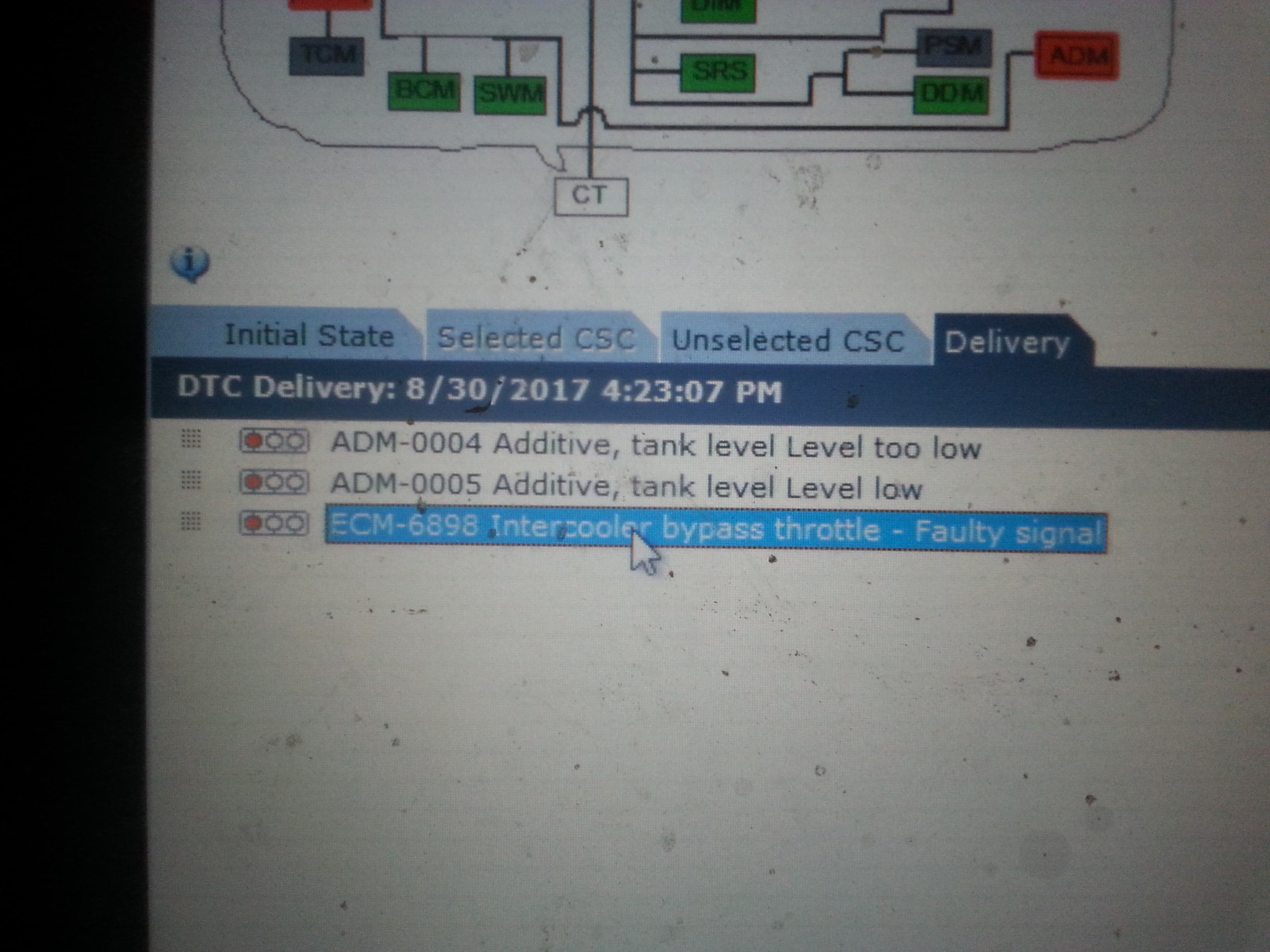

Buna ziua,

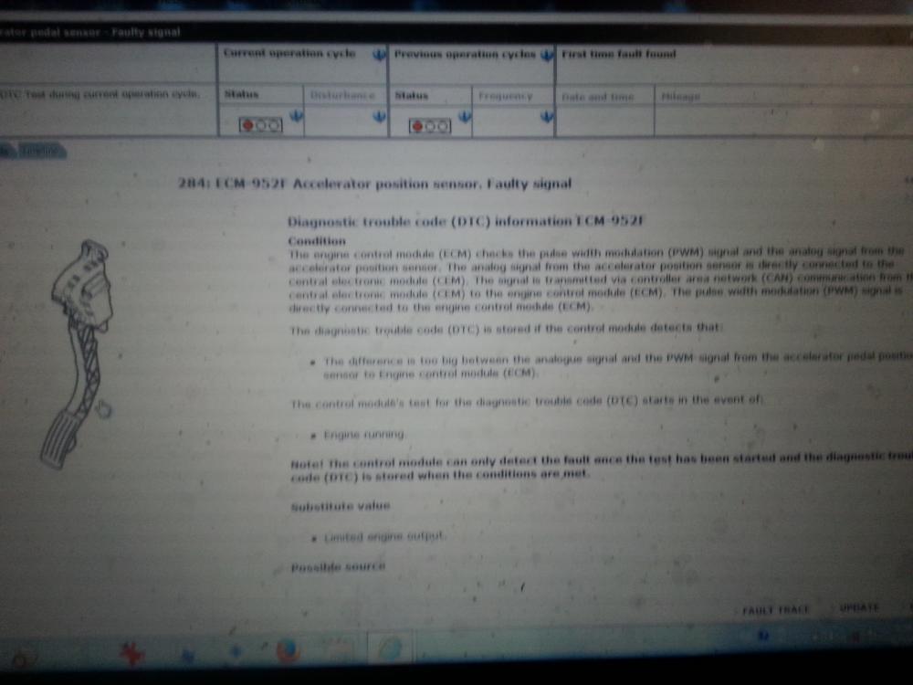

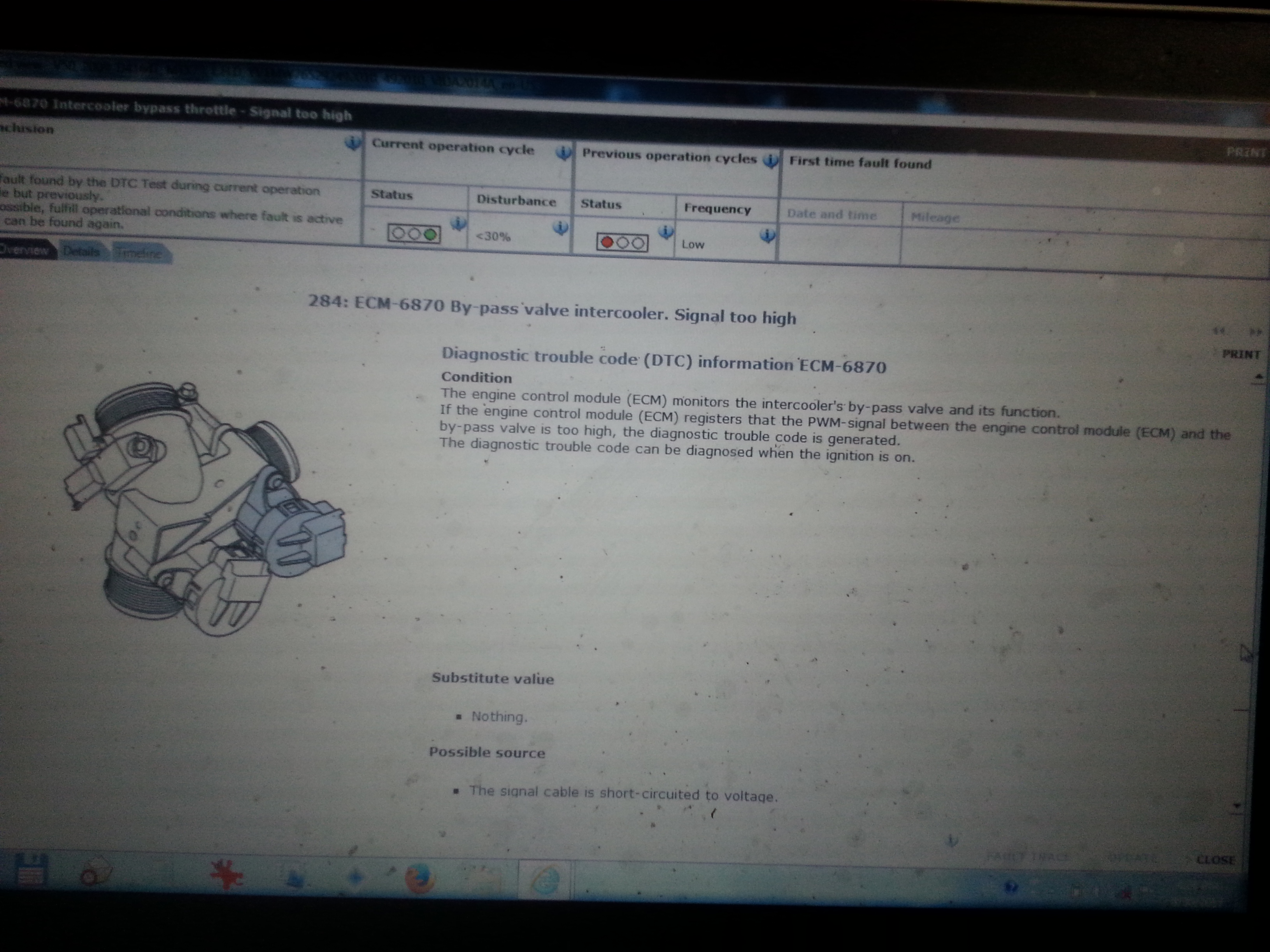

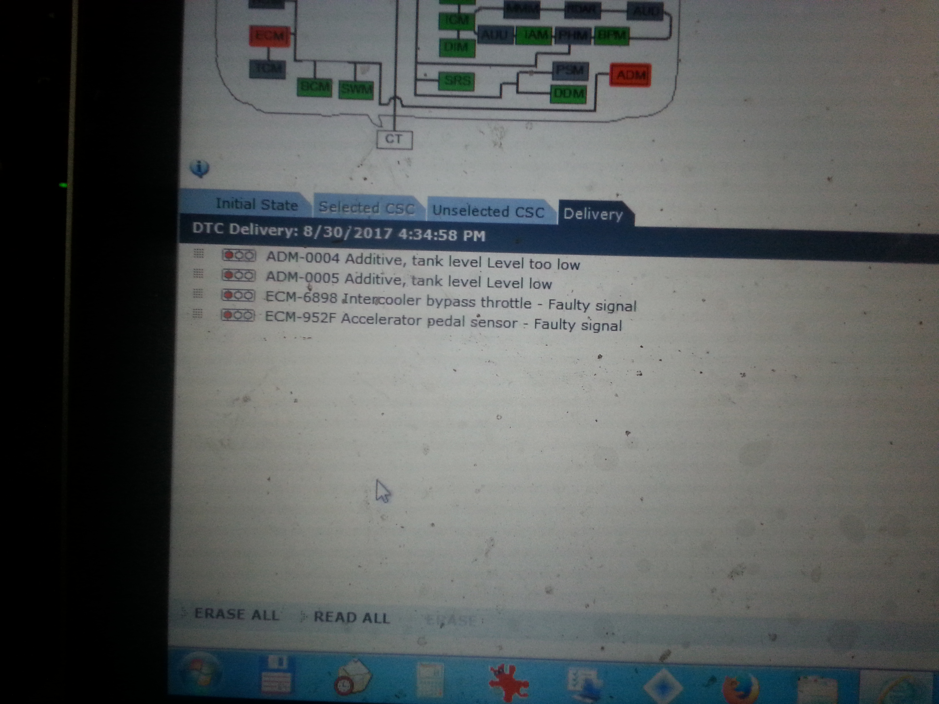

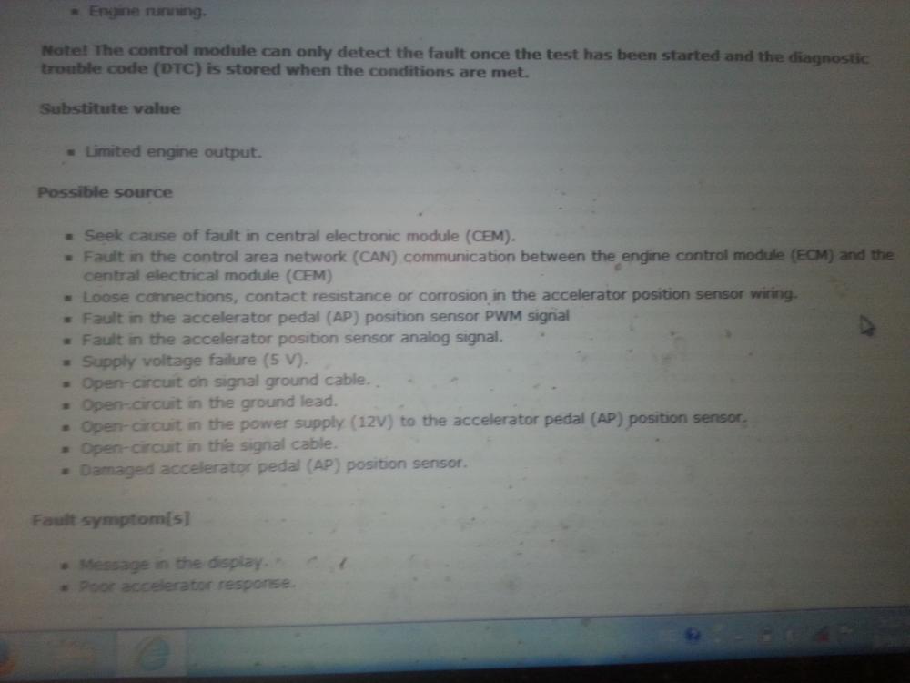

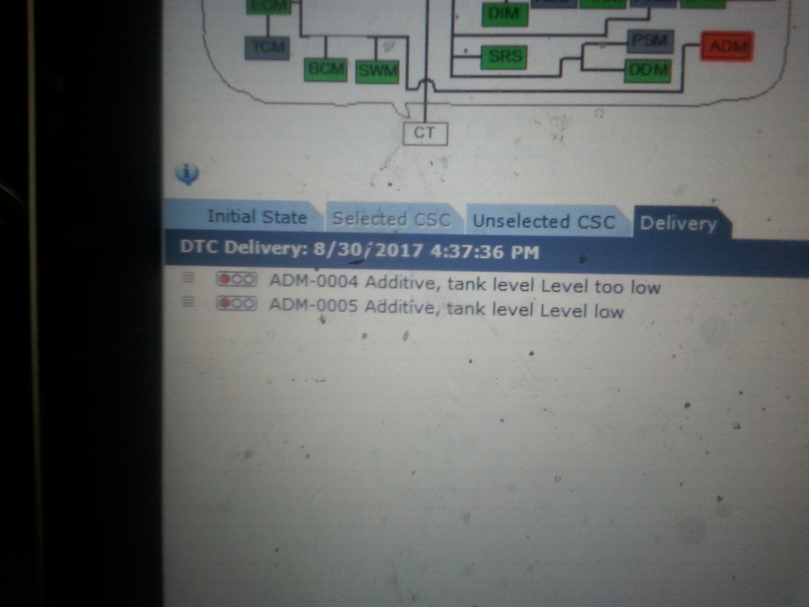

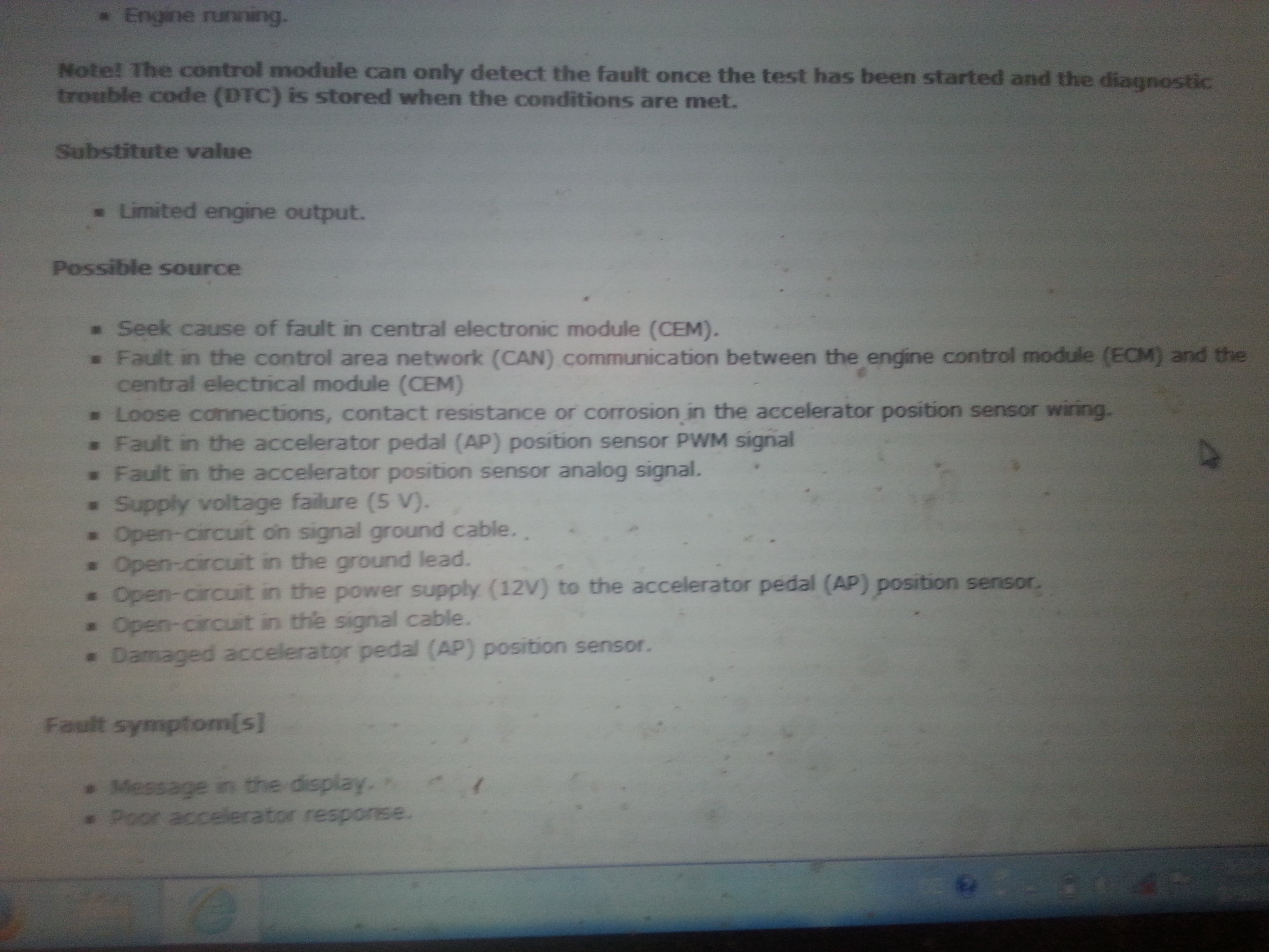

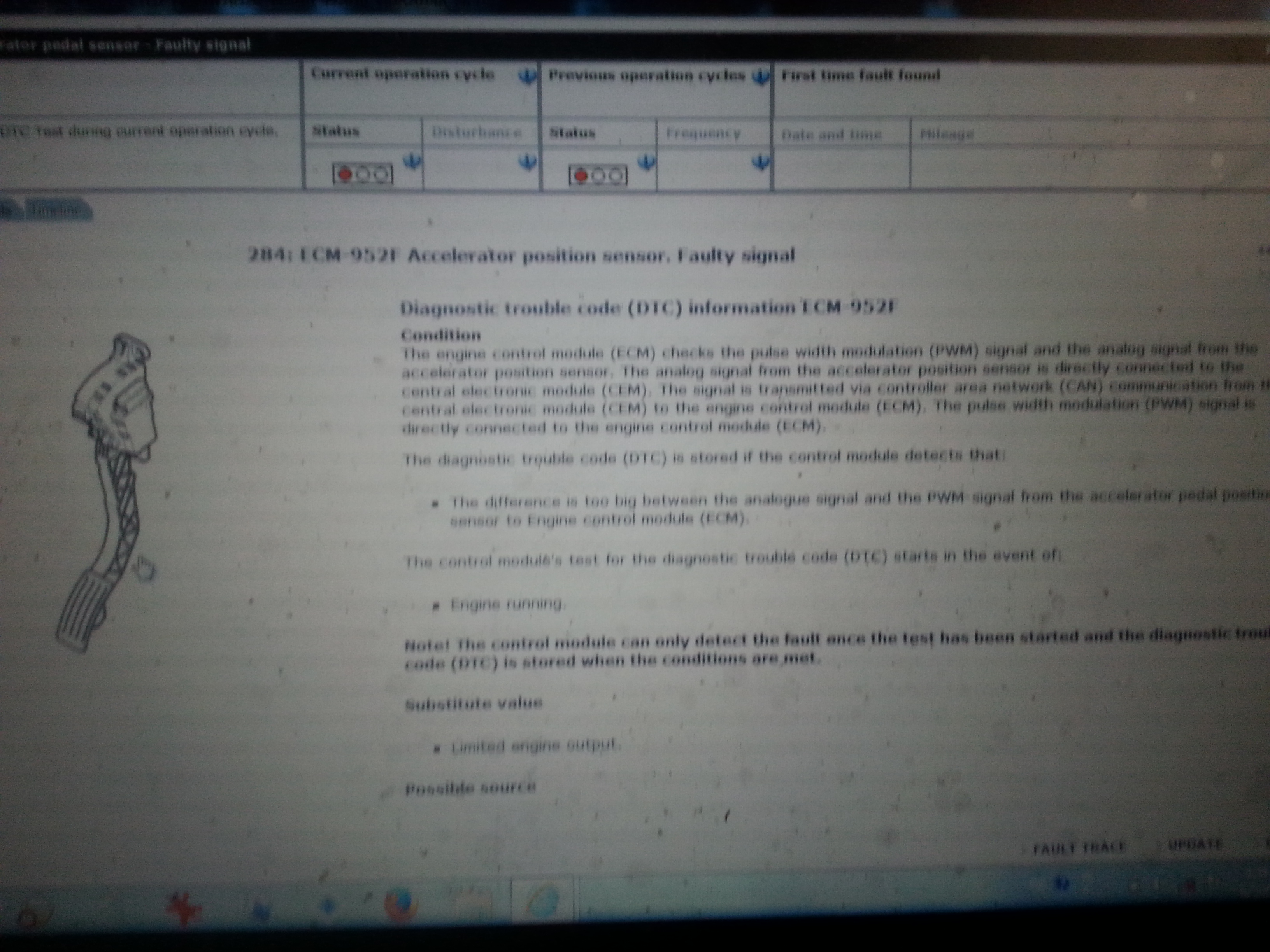

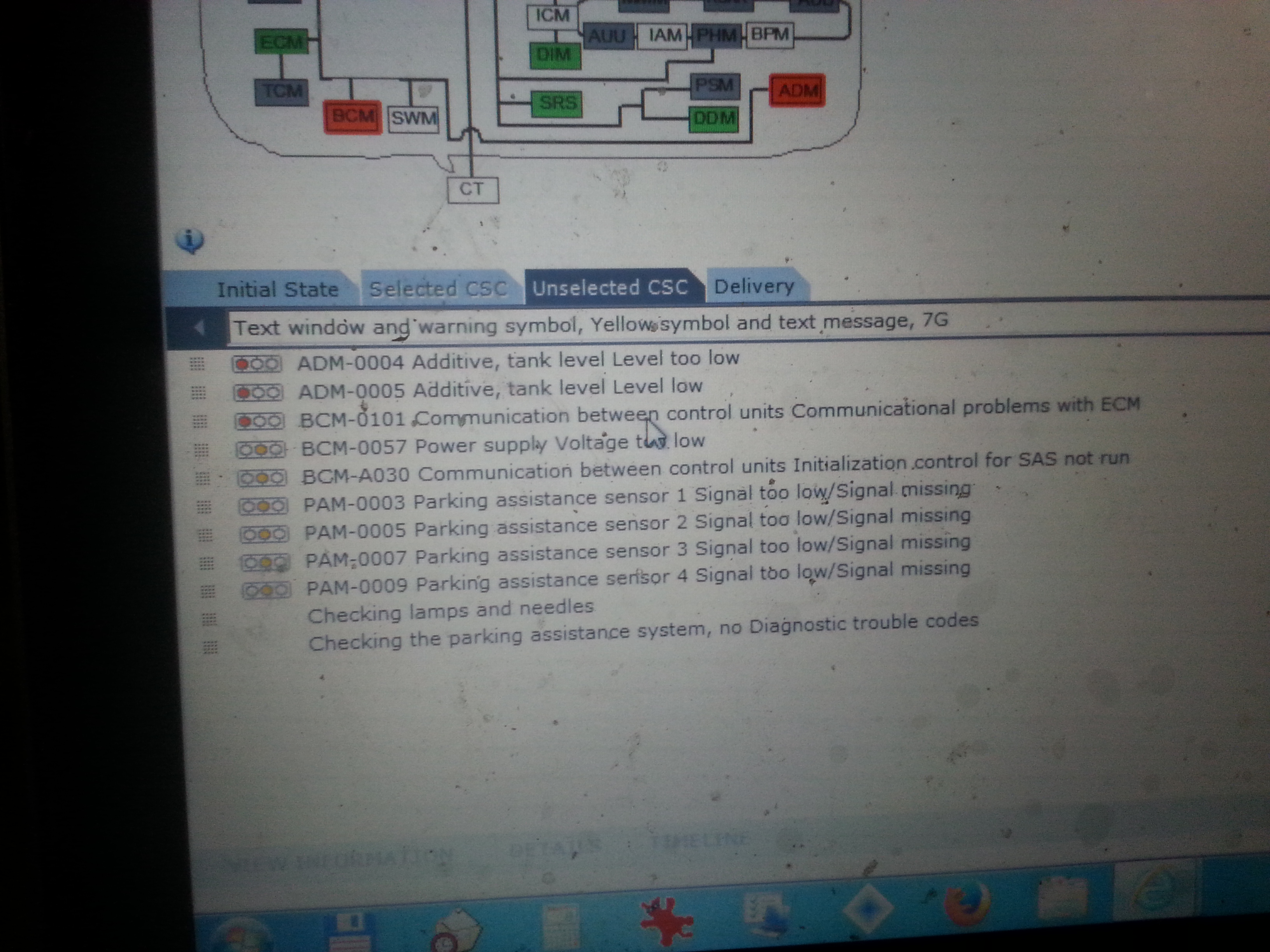

De cateva zile am observat un fenomen ciudat la masina mea Volvo V50 1.6D din 2009. La pornirea masinii, care se face prompt, fara probleme, turatia la ralanti este 800 ( zic eu normala) , dupa cateva manevre de circulatie care presupun  turarea motorului si schimbari de viteza, turatia de ralanti creste la 1500 unde se stabilizeaza. Daca motorul nu se mai ambaleaza peste 3000 ture/min dupa o perioada oarecare, turatia revine la normal. Prin amabilitatea user-ului keks de pe acest forum, am facut diagnoza cu testerul DICE care a afisat urmatoarele:
Diagnozele au fost efectuate inainte de stergerea erorilor si dupa, cu turatia normala si la 1500 cu afisarea in bord a mesajului- minder motorvermogen- nu stiu ordinea in care s-au facut pozele. Am primit si o lista cu  cauze posibile pt. eroarea de la senzorul de pedala de acceleratie. Rog un sfat si o parere avizata in legatura cu acest fenomen. Va multumesc!
