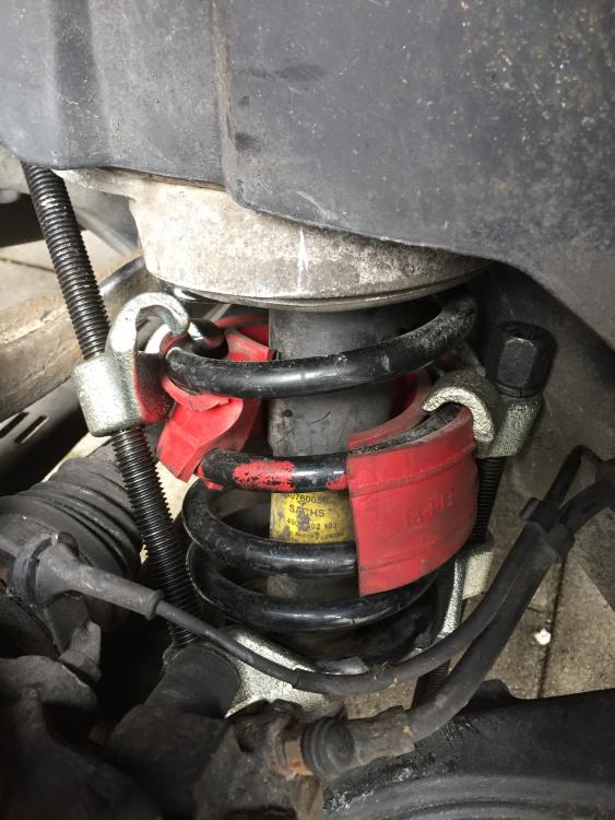

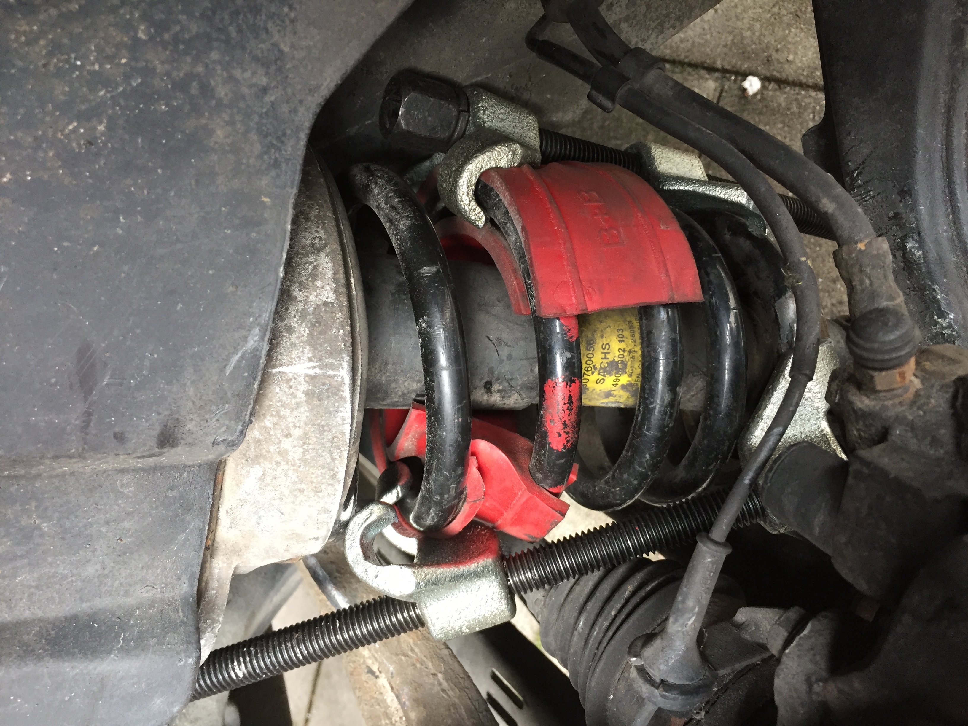

Vreau sa schimb suspensia pe spate cu totu.Am gasit un set mai bun de pe alta masina.
Intrebarea mea este! Trebuie neaparat comprimat arcul inainte de a fi instalata suspensia?
Multumesc!
Am reusit sa bag suspensia doar pe o parte ca mi-a luat cam sase ore de munca.Pur si simplu nu pot sa comprim suspensia si apoi sa o instalez pentru ca nu e loc.Am reusit cu chiu cu vai dupa ce am pus suspensia apoi am comprimat arcul dar nici asa nu am avut loc.Plus de asta se lasa in jos cu totul deci tot degeaba.A trebuit sa bag un cric intre caroserie si 'roata' sa apas in jos apoi cu greu am reusit sa bag telescopul la locul lui.Nu vreau sa mai repet aceeiasi procedura la cealalta roata pentru ca e clar ca nu e ok cum am procedat.
Stie cineva un tutorial pe net? Eu nu geasesc mare lucru.
Metoda asta e ok? Vad ca nu trebuie sa comprimi arcul cum zicea paunionut mai sus.
http://www.volvoxc.com/0/resources/how-to/pdf/replacing-rear-shock.pdf
Edited by denis
Din păcate ai nevoie de niște scule . Asa fără muncești mult și prost .
Unde vezi tu ca bu trebuie comprimat arcul? De ce nu l-ai bagat direct si ai mai folosit acele prese?
pt ca e awd masina și e cu flanșa.
Ioane, citeste Vida :lol:
Suspensia spate la xc70 se baga in bratul inferior apasand cu un cric pe discul de frana sau cel mai bine ca in link-ul care l-am pus mai sus.Nu trebuie comprimat arcul in nici un fel dar eu m-am luat dupa altii si m-a costat ore bune de munca,bani si stres maxim.Din aceasta cauza sper ca doar cei care intr-adevar stiu ceva concret sa dea raspunsuri altfel ne batem joc involuntar unii de altii.
Multumesc.
Edited by denis
Cu o chinga exact ca în Vida se tensioneaza și iese amortizorul . Mai departe comprimi arcul, noi avem un stand fix și imediat e gata.
De aia spun ca trebuie niște scule speciale, nu merge făcut acasă în garaj .
Ai dreptate, unii dau sfaturi de mai mult te încurcă .
Faza e ca eu am cumparat si schimbat suspensia completa si nu a trebuit sa scot amortizoarele.Am facut asta in parcare doar cu cric si chei.Problema a fost ca nu puteam sa bag capul amortizorului in bratul inferior care sustine toata suspensia.Pana m-a dus capul sa apas pe discul de frana sa aliniez bratul inferior cu capul amortizorului am avut de munca.E o metoda neortodoxa si un pic riscanta dar cu atentie o rezolvi repede.
