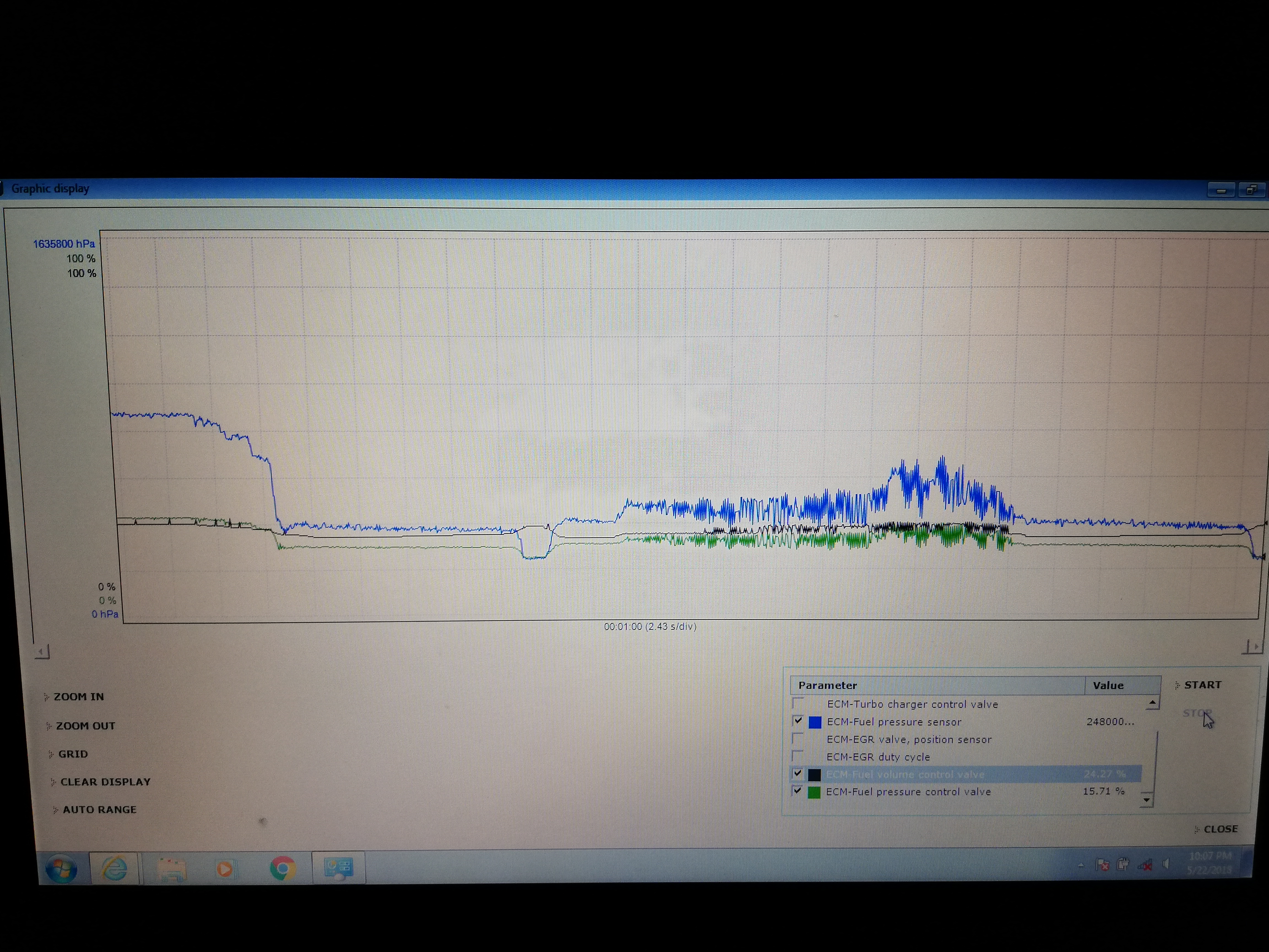

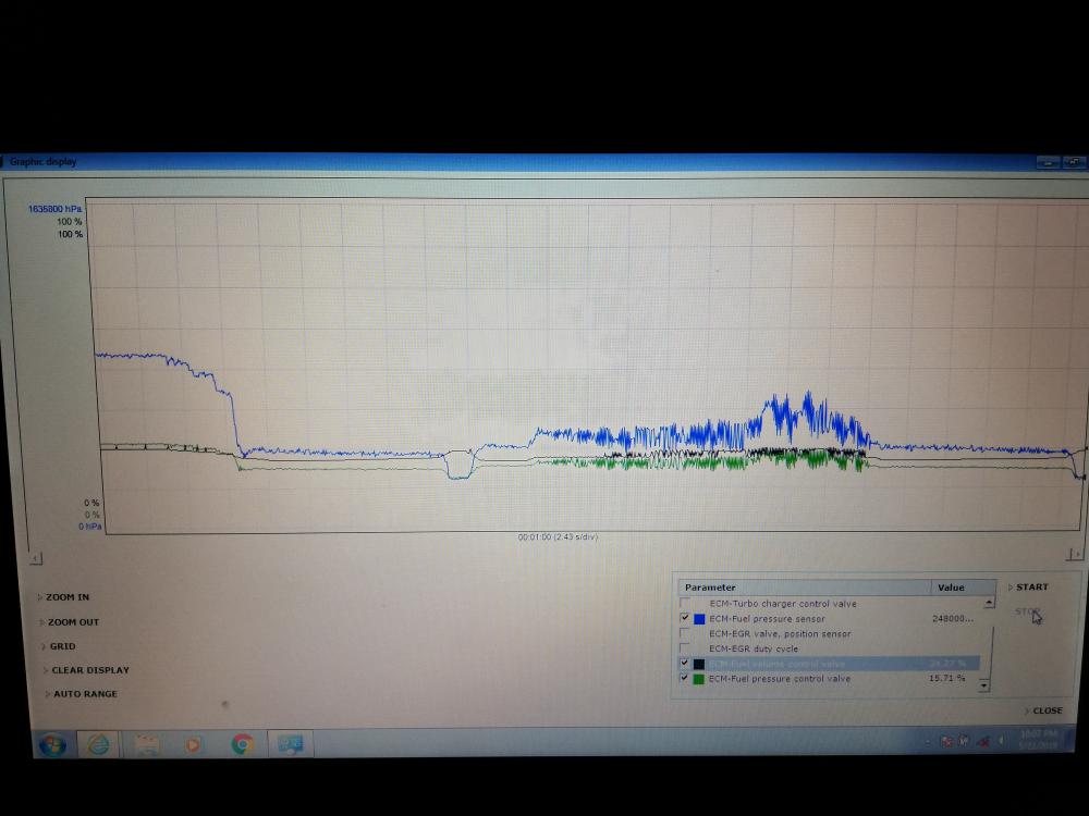

Revin cu vechea problema, dupa ce am schimbat injectoarele si pompa cu altele de pe o masina funcțională tot asa face iar azi am facut o diagnoza si in mers. Atasez aici rezultatul in speranta că cineva ma poate ajuta. In momentul in care incepe aa trepideze presiunea de combustibil vad ca oscileaza tare

Salut, fara sa jignesc pe nimeni am fost si la bucuresti si la service volvo...la bucuresti mi s-a recomandat sa schimb injectoarele cu unele noi dar e prea mare cheltuiala si atunci am luat de pe o masina functionala dar fara rezultat. Referitor la service volvo am fost in ungaria dar acolo sa recomandat schimbare DPF + ECM si apoi vedem daca mai face deoarece am DPF OFF. Pe partea de sensori si egr am schimbat si verificat mai ramane turbo sa il mai verific odata saptmana viitoare si daca nu este de acolo voi merge din nou la Volvo sa pun alt DPF si sa fac ECM reload
