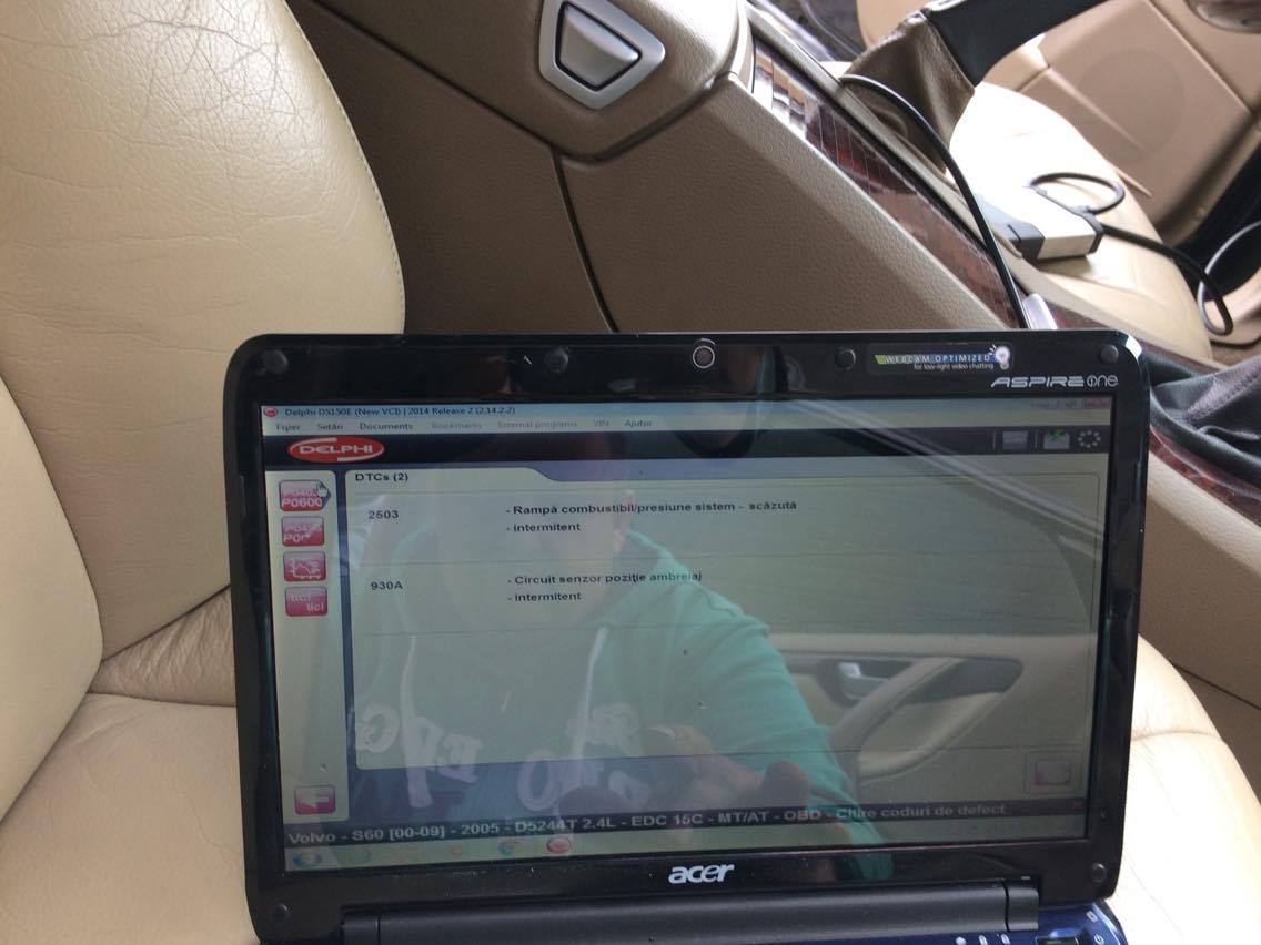

Salutare, de cateva luni sunt posesorul unui Volvo S60 2.4D 2005
in urma cu vreo luna mi-a aparut in bord mesajul "engine service required". eu nestiind ce si cum ar trebui sa apara, am crezut ca este vorba de schimbul consumabilelor, pe care l-am facut.
aseara, dupa un drum de vreo 100 de km am observat ca motorul incepe sa sune ca un "diesel obosit", un inceput de tractoras. am oprit motorul si dupa nu a mai vrut sa porneasca deloc.
am lasat-o peste noapte si am mai incercat o data azi, a pornit..destul de greu, si am plecat la cineva cu tester multimarca. pe tester mi-au dat erorile din poza atasata.
ce inseamna astea? ce trebuie sa ii fac, sa ii schimb? sunt nou cu suedezele si orice ajutor e mai mult decat binevenit.tester.thumb.jpg.3bad6eacfd8e63f99d87a52
Nu vine motorina, trebuie sa vezi din ce cauza. Posibil pompa din rezervor sau altceva .
