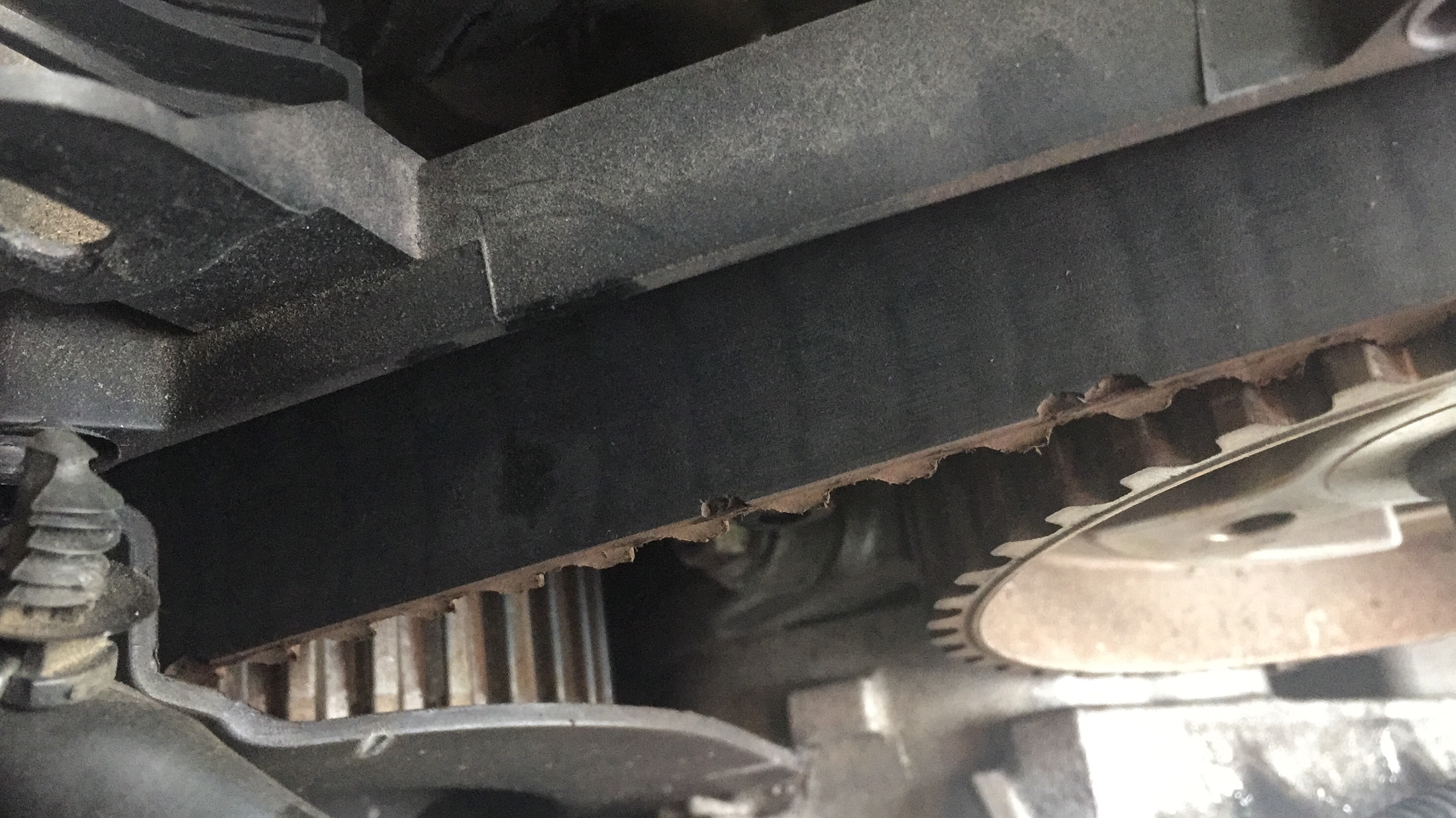

Posted 1 Nov 2017 · Report post Salut tuturor pasionații de Volvo ! Am cumparat in Volvo v50 1.6 D 109 ps cod motor D4164T 2006 153 ooo km , de vreo cateva zile . Mecanicul cu care am mers sa iau masina a zis ca nu e f grav, tind sa cred ca nu prea e asa . Am cumpărat si un icarsoft 906 sa pot șterge erorile. La pornire face mai rau apoi zgomotul e usor sporadic dar mai slab in intensitate . A mai avut cineva problema asta? Cureaua arată pe capota schimbată la 120000 km . Pt 33000 km arată cam ciupita . Sunt in Germania si programare la Volvo pe o raza de 25 km nu am reușit decât peste 2 saptamâni . Revin cu detalii . IMG_7962.MOV 1 person likes this Share this post Link to post Share on other sites

Posted 1 Nov 2017 · Report post Pune filmul pe youtube si linkul aici . Arata ciudat rau cureaua aceia, e un factor extern, ceva fulie a mancat din curea . 1 person likes this Share this post Link to post Share on other sites

Posted 5 Nov 2017 (edited) · Report post Poate!!!..Adica intrebuinteaza-te ca posibil mecanic si scapa de auxiliara si vezi ce se aude. Apoi scoti capac protectie distributie si inspectezi vizual ,mecanic ,pompa, role,etc apoi dai o cheie si mai vezi.Asta ar fi cel mai la indemina pentru tine .Izoleaza zgomotul clar ca si pozitie si apoi bagate la o tavaleala sub ea si sigur afli ca trebuie sa ai si ureche muzicala. Toate astea spuse intrucit nu ai incredere totala in mecanic. Bine ar fi sa scapi de acea curea de distributie Edited 5 Nov 2017 by 1984 1 person likes this Share this post Link to post Share on other sites
