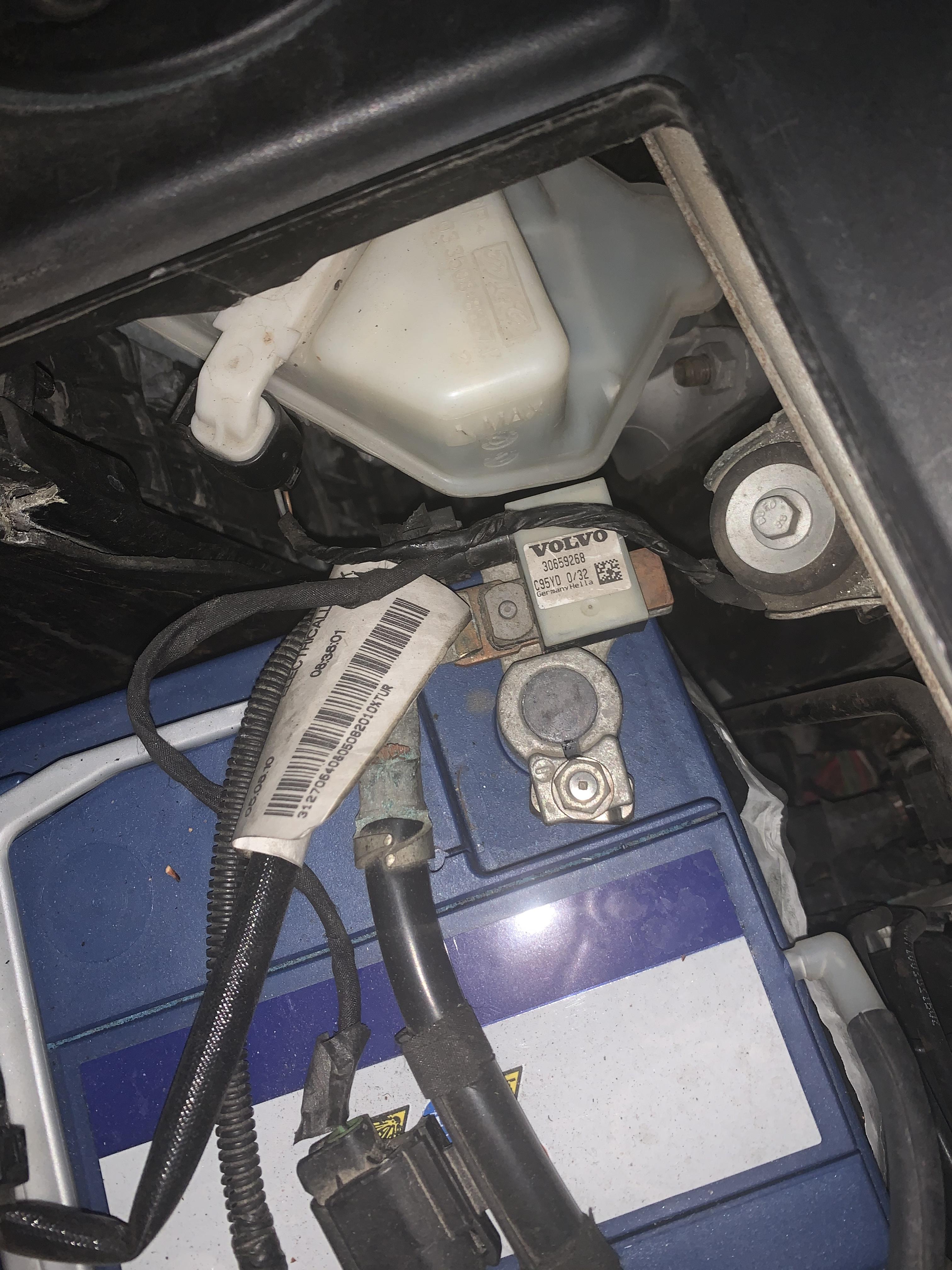

Posted 1 Jun 2020 · Report post Vezi la borna ( - ) daca ai o cutiuță cu o mufa . Eventual pune o poza cu bateria cum e pe masina . Trimis de pe al meu SM-G960F folosind Tapatalk Share this post Link to post Share on other sites
Posted 1 Jun 2020 · Report post Da, aici bateria, cutiuta de la - ... și mufa.. Voi vrea una identică Volvo, cu BMS resetat... Fiind din Arad.. Dacă voi avea unde sa o schimb corect Sent from my iPhone using Tapatalk Share this post Link to post Share on other sites
Posted 7 Jun 2020 · Report post Bateria este AGM iar una originală costa 1000 lei . Nu recomand altceva pt ca am avut probleme cu alte baterii, pur si simplu nu mergea SS după înlocuirea bateriei si resetarea BMSului. Trimis de pe al meu SM-G960F folosind Tapatalk Share this post Link to post Share on other sites
