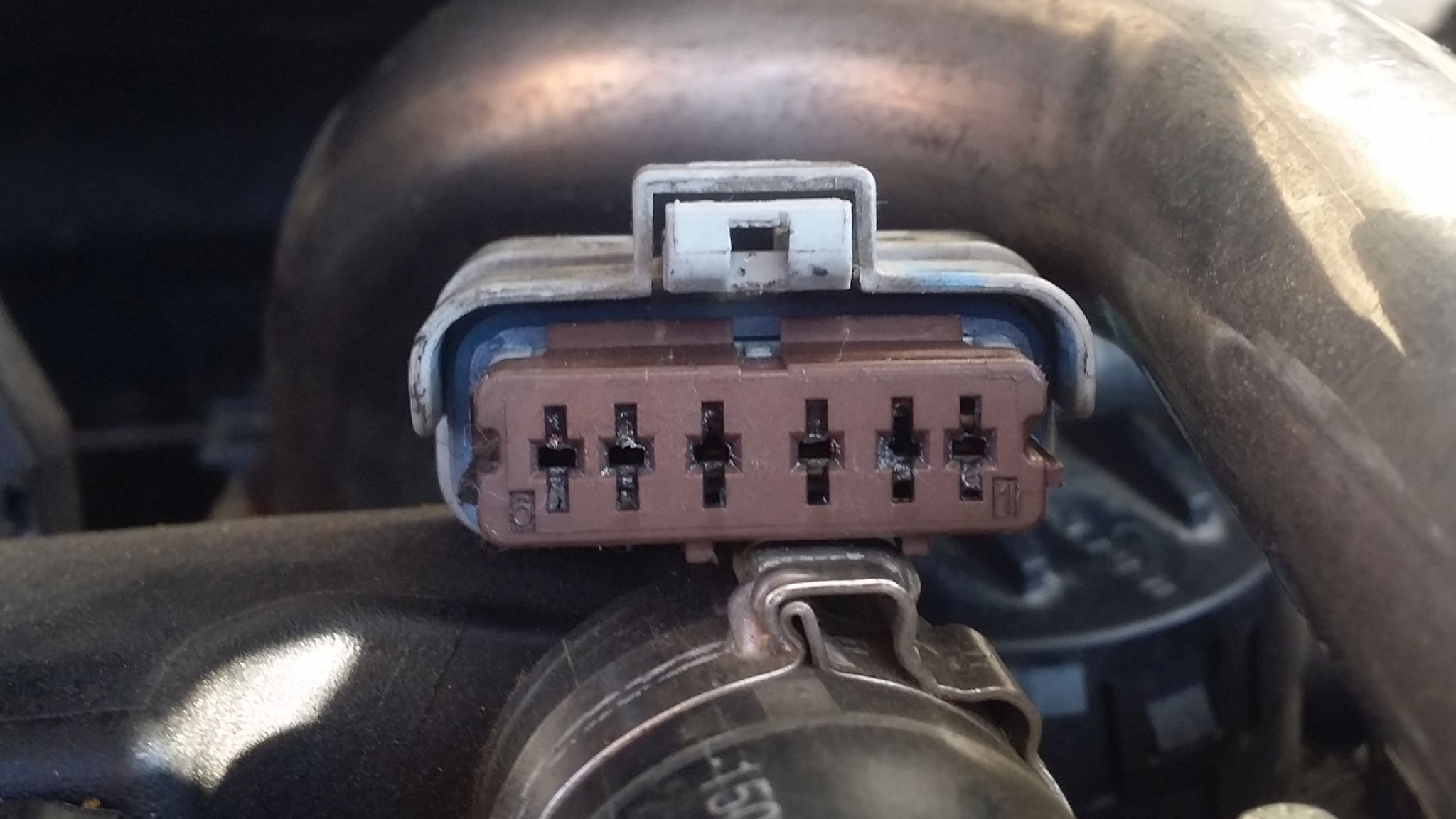

Din ce inteleg eu, toate indica o problema legata de EGR. Am verificat conectorul electric de la EGR, e ok (curatat cu spray contact, unse contactele). EGR a fost curatat acum 6 luni.

-cand vorbim de electronica EGR, vorbim de bobina din valva (cea care lucreaza la 12V)? Am pus un voltmetru pe pin-ul 1 si 5 si am rezistenta acolo.
-senzorul este incorporat tot in valva?

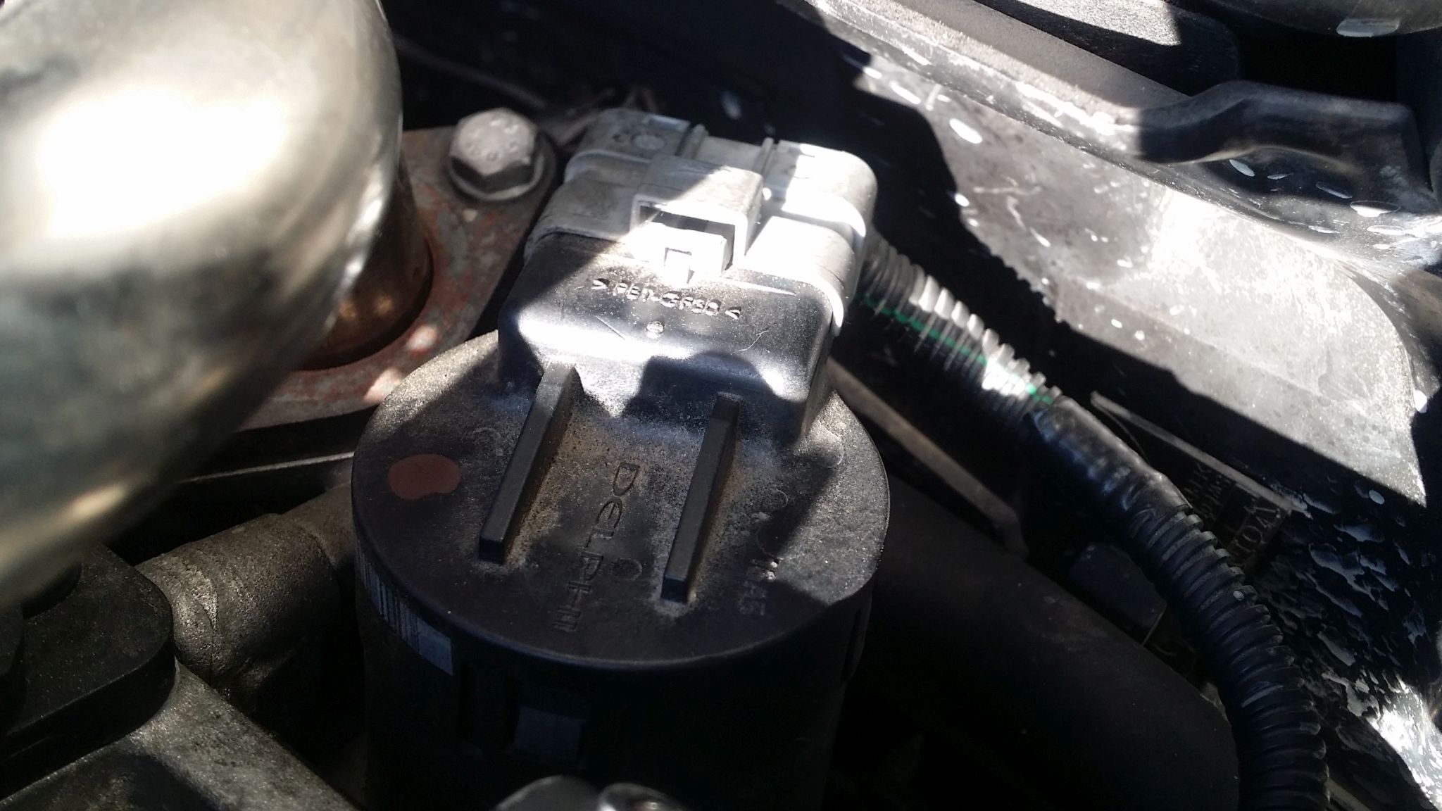

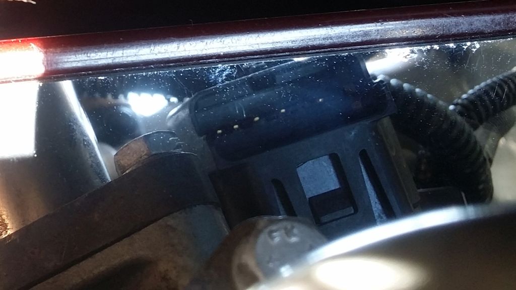

Poze cu ce am acum:20171106_094220.thumb.jpg.51ef75dde0f6e620171106_094259.thumb.jpg.54b566e58850dc20171106_094612.thumb.jpg.a5e7f250f916a3
Acela este egr-ul si cuprinde valva, senzor... tot. Noi lucram cu Valeo si nu am avut probleme. Trebuie facuta o calibrare, dupa montare. Mai poti curata teava gofrata, care iese din racitorul de egr, din dreapta motorului. Se desface usor, are un colier rapid la racitor si 2 suruburi torx sus

La 2.0d este Delphi și este ceva mai greu de schimbat fata de 1.6d . Nu ai ce teava sa cureți fiind alta arhitectura fata de 1.6d .

Am fost la service, foarte ok cei de acolo, au curatat si incordat contactele si au sters eroarea. Ieri seara, verificat, inca nu aparuse.
Azi dimineata s-a intors  "P2141 EGR Throttle Position Control Circuit A Low". Din ce a citit pe net, trebuiesc trei cicluri complete ca sa apara / sau nu.
Deci...trebuie EGR nou, clar nu mai e de conectori. M-am hotarat pe delphi  VOLVO (36000980).
