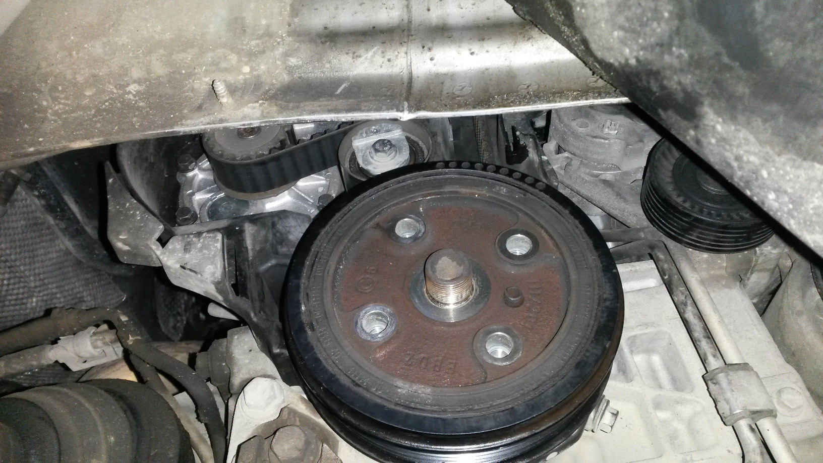

M-am apucat de mesterit(deocamdata distributia) si am ajuns in stadiul ca am demontat atat piulita cat si suruburile de pe fulia de pe arbore insa fulia nu vrea sa iasa. Sa fie siguranta aia de pozitie(nu stiu daca-i zic bine) de vina? Fulia intra pe ax pe caneluri? Pare sa aiba un pic de joc dar oricat am incercat sa trag de ea n-am reusit s-o scot si nici sa-i maresc jocul.
O iei cu un levier și o depărtezi stânga dreapta sus jos pana iese de pe moțul ala.
Se bate usor cu un ciocan de cauciuc pana prinde joc .
Cu levierul exista riscul sa o strambi iar cu ciocanul sa o strici . :)
Sau cu extractor...
