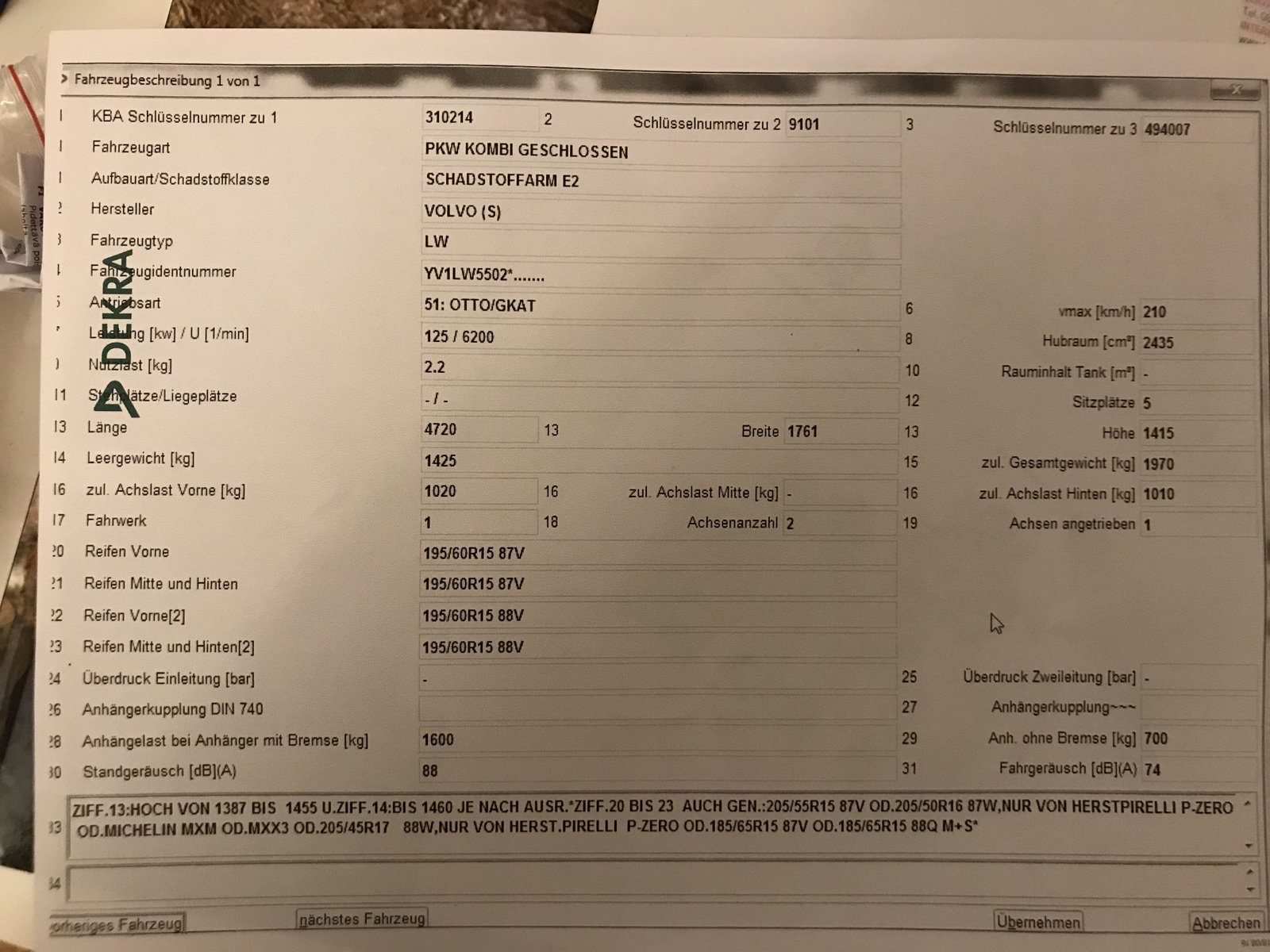

Oricum persoana a fost foarte competenta si bine intentionata. Cauciucurile au fost "omologate" (a verificat la bracaj maxim totusi ca nu atinge nimic), am putut sa i-l conving ca am montat pe bieletele de directie limitatorii si cu un document de la TÜV a fost ok. Mi-a dat inclusiv extrasul de "cont" al masinii in care sunt trecute toate dimensiunile omologate de cauciucuri (in taloanele noi aici se mai trece doar dimensiunea cea mai mica omologata, inainte se treceau toate). De exemplu am voie 205/45 R17 88V care le am ca roti de vara.

Am citit si toate hartiile de la el si am priceput de ce a fost asa de amanuntita examinarea. Omul mi-a facut o reomologare a masinii din cauza ca s-a scos instalatia GPL. Cu hartia respectiva trebuie sa merg acuma la inmatriculari si sa cer un certificat nou de inmatriculare. Cu ocazia respectiva mi.am comandat pe net si 2 numere noi pentru ca cele vechi de vreo 11 ani au cam avut de suferit mai ales cel din fata :)
