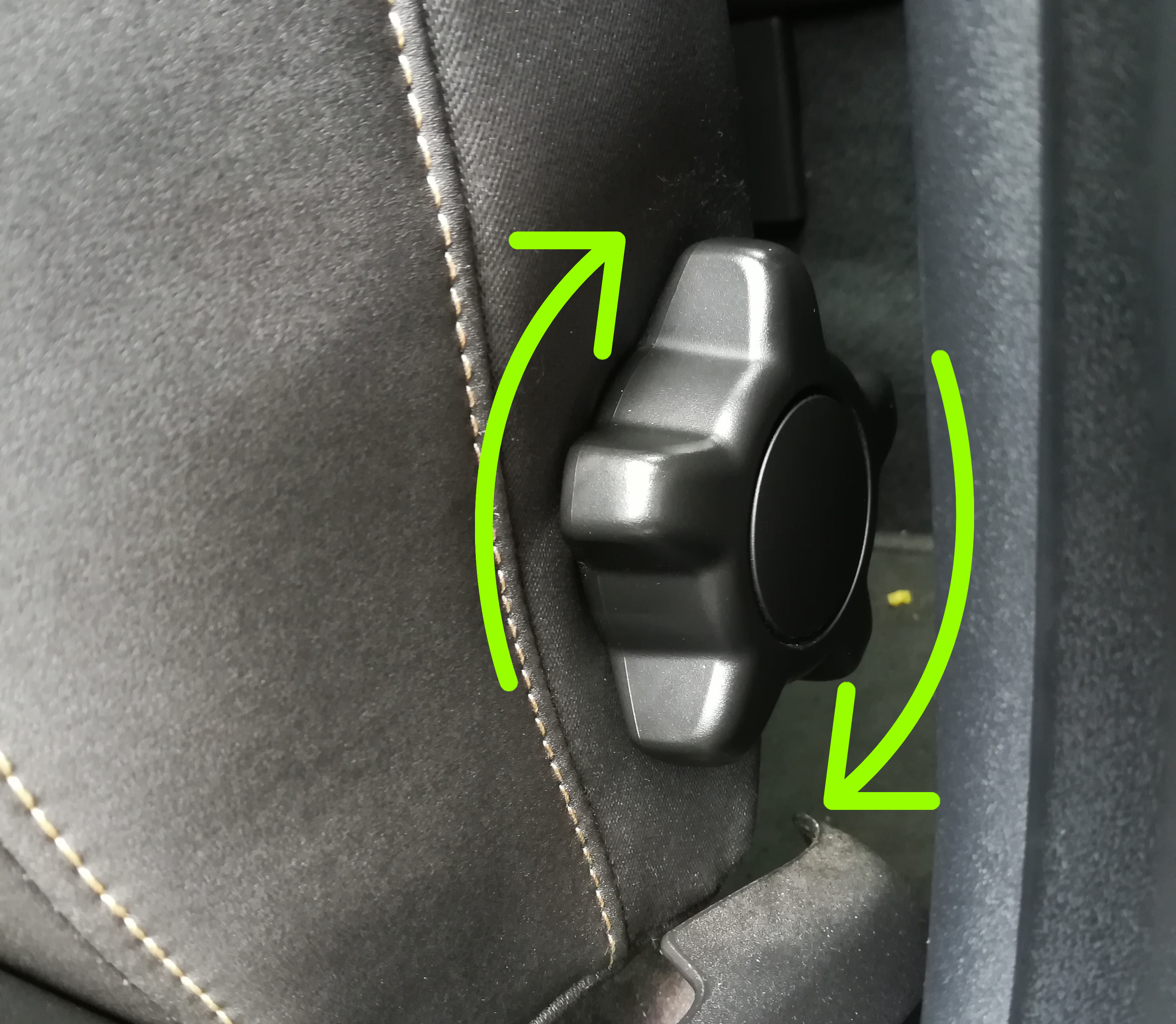

Scaunul soferului are o problema, se lasa pe spate singur, actionandu-se roticica fara s-o ating (dar bineinteles rezemandu-ma pe scaun), aproximativ 10 cm in total si in secvente, in rest oricat m-as impinge in el, nu se mai lasa.
Poate fi remediat acest defect?
IMG_20171204_134719.thumb.jpg.8cbcabcba9
Nu mai stiu sigur cum este la s40, dar daca scoti rotita aia, ar trebui sa ai o piulita acolo. Bagi o tubulara de 10 si o mai strangi un pic. Ar trebui sa rezolve problema
Cum se scoate acea rotita? La mine merge in gol rotita, scaunul fiind blocat la un anumit unghi.
Se scoate dopul din mijloc, sau se smulge pur si simplu rotita
Să trăiești paunionutz.
La mine n-are dop, s-a scos roticica cu totul.
Nu-mi vine sa cred ca am stat atat timp cu problema asta și ea se rezolva în 20 de secunde.
Ajunsesem sa ma gândesc și la înlocuirea scaunului. Eram foarte sigur ca era greu de reparat.
Mersi! 2e7fc2541633b8dee9c239312c9a3dd5.jpg5dad20fa83f1ce873c33a2b4077f403d.jpg
Sent from my WAS-LX1 using Tapatalk
Daca smulg rotita o mai pot pune la loc?
In cazul meu cum trebuie sa procedez? ( la mine merge in gol si scaunul e blocat intr-o pozitie )
Are niste gherute pe margine. O scoti si o clipsezi la loc. Trebuie desfacut si vazut ce anume este stricat
