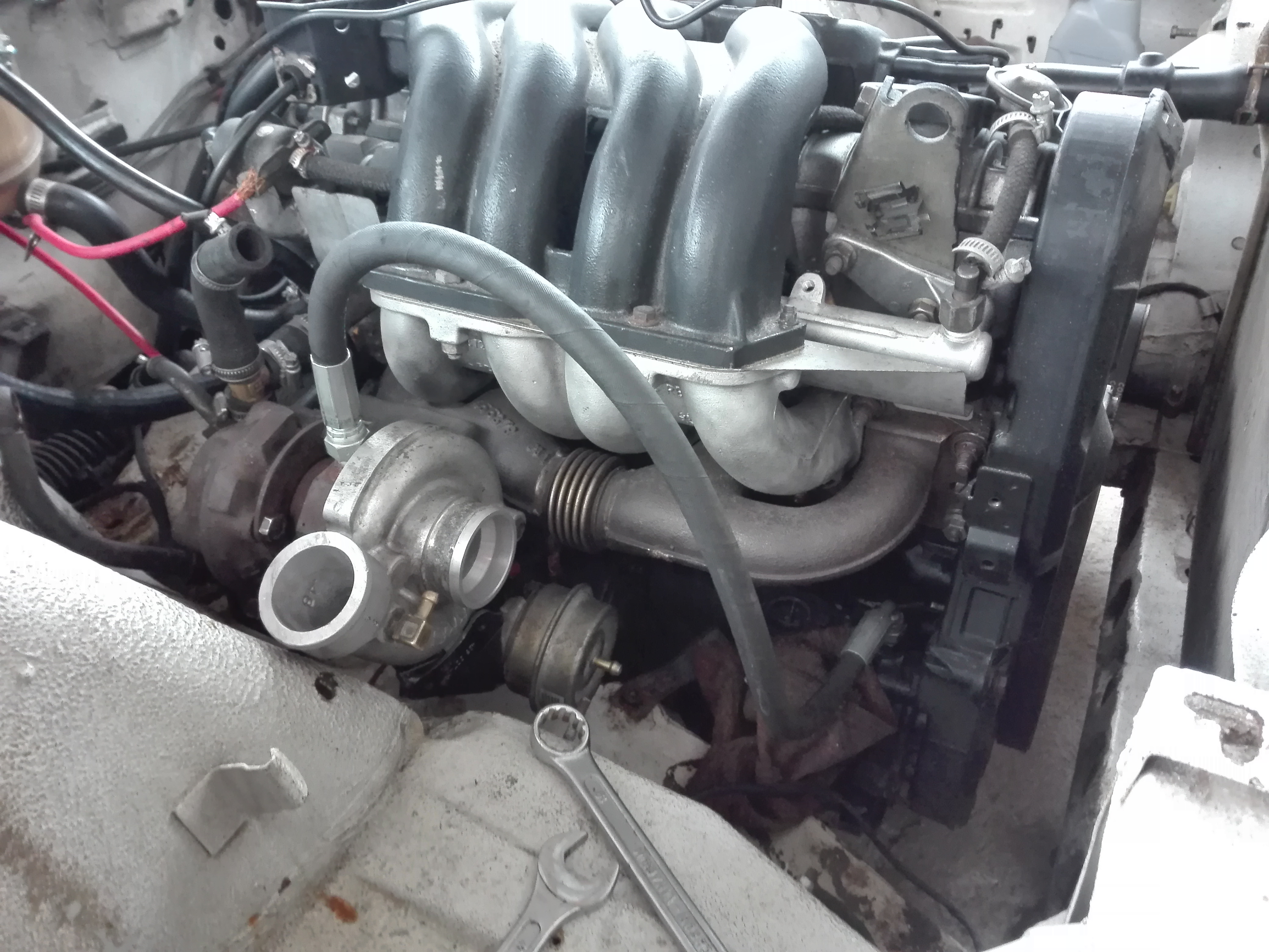

Am și eu o problema . Am o Dacie 1310 cu motor B18ft .
Motorul a mai fost pornit înainte toate bune și frumoase
Am vrut să îl mai pornesc azi .
Scanteie da. Benzina da .
Am verificat tot . Vaccumuri . Mufe . Etc
Nimic
Ce as mai putea verifica ?
Precizez. Că am o pompa de benzina de CORSA b care baga 3 bari
Inca o întrebare. Pompa de benzina originala de Volvo pt motorul asta ce presiune baga ?
Motorul a fost luat de pe 480
In clip a fost pornit prima oară după 4 ani

Unde ai verificat daca ai benzina? Motorul asta are injectoare sau este injectie monopunct?
Scanteia este la bujie?
Unui motor ii trebuie 4 lucruri esentiale sa porneasca: aer, benzina, scanteie, compresie. Presupunem ca are compresie, deci trebuie verificate restul. Daca are aer (clapeta de acceleratie functioneaza, este deshisa), injectoarele pulverizeaza benzina ( si nu alte substante gen motorina), bujiile dau scanteie toate 4, atunci nu ramane decat un singur lucru.... cele 3 elemente nu sunt sincronizate si asta inseamna ca a sarit distributia de la punct
Scanteie am . Am verificat .
Am simțit pe pielea mea :))
Injectie multipunct
Benzina am . In primul rand miroase a benzina . Nu am downpipe la turbo deocamdată și se simte . In al doilea rând . Am scos și bujiile erau ude. Curățat . La fel . Nu o ia .
Verificat vaccumuri . Totul ok
Cum zici și tu . Ar mai fi distribuția
O schema cu distribuția pt B18ft ai ?
Mersi :)

Dar bujiile sunt ok? Caci daca au 30 de ani si 200.000 km, nu o sa mai porneasca masina in veci
Bujiile n.au mai fost schimbate de ceva timp
Ce bujii îmi recomanzi ?
