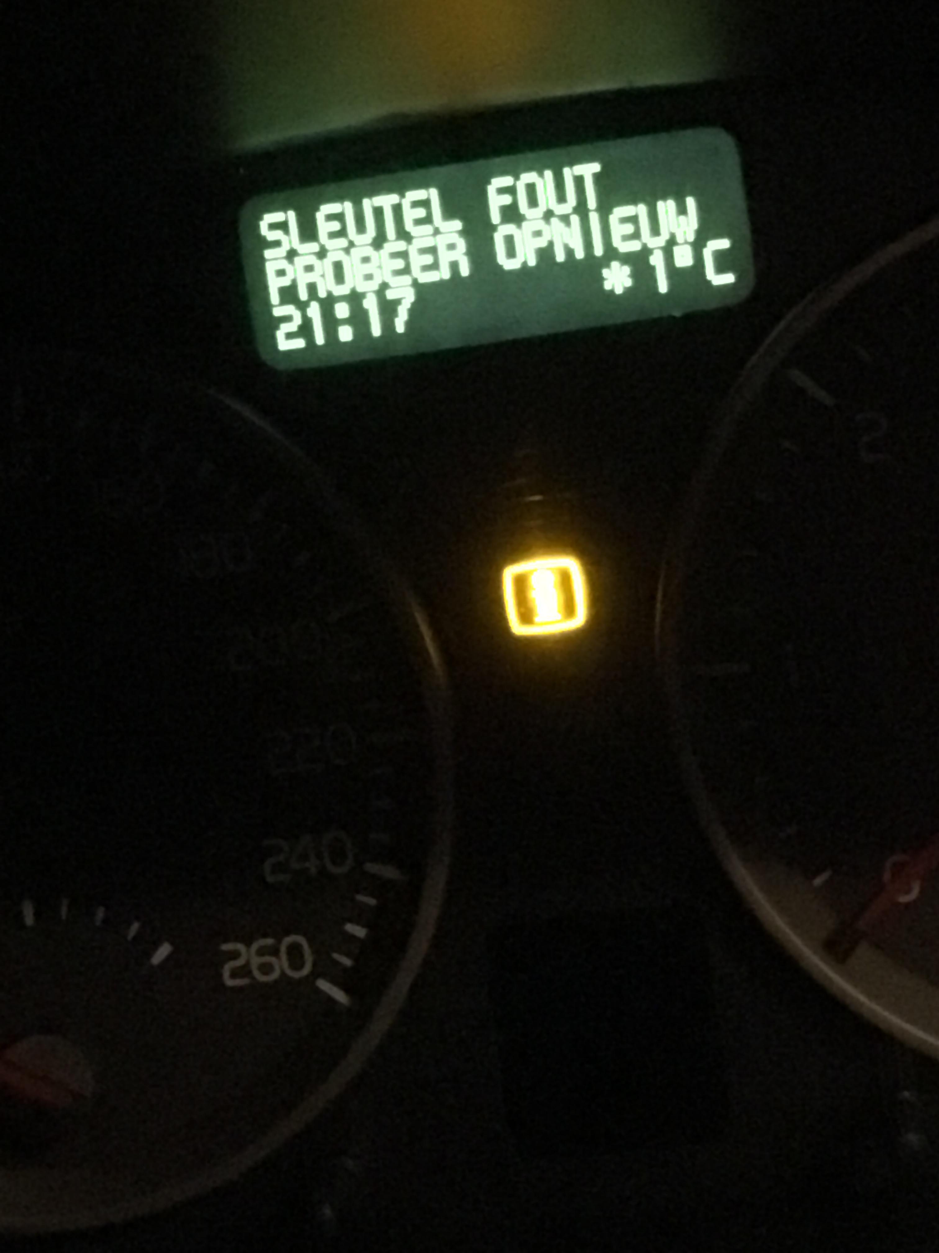

Buna ziua , am achiziționat de curând un Volvo s40 an fabricare 2005 , motor de 1.6 diesel. Astăzi de dimineața când am introdus cheia in contact , pe computerul de bord apărea o problema legată de cheia de contact. Am fost cu cheia la verificat, nu are nici un fel de problema(merg toate comenzile pe cheie), cipul nu este ars.
Stie cineva care este problema și cum ar putea fi rezolvată ?

Mai exact ce mesaj iti apare in bord?
Poate re ajuta pana scrii mesajul:
2DC3AC09-7CB0-4B2C-B2DD-6330DA7E49BA.thu
Am rezolvat problema , aparent lucrurile nu erau asa de complicate, se pare ca la contact din cauza frigului nu mai citea cheia , doar am încălzit puțin contactul (am suflat cu gura aer cald) și după mașina a pornit!
