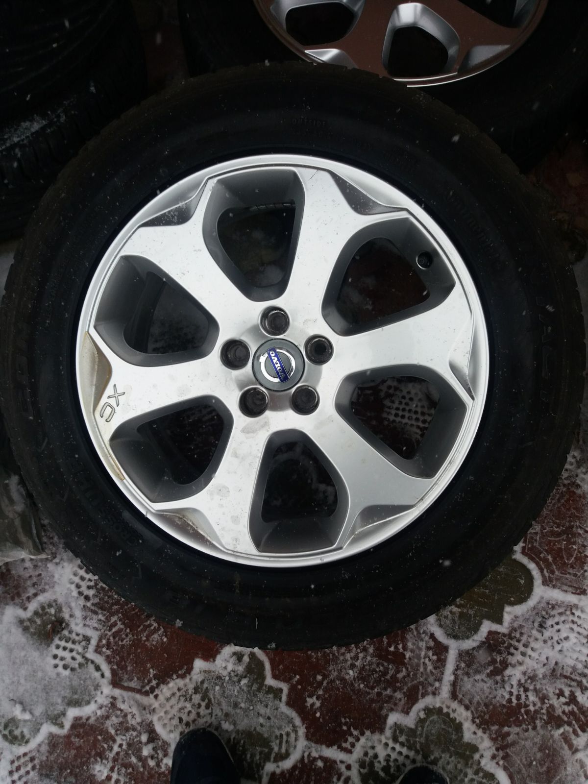

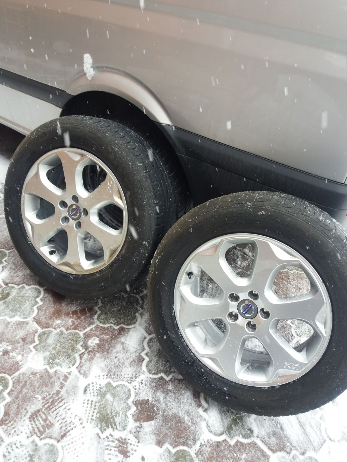

Mi-am pus și eu întrebarea cu jantele,  m-am hotărât sa trec de la jantele pe 17 la jante pe 18, într-un final ma hotărâsem la niște jante y de Ford kuga,  apoi a apărut o ocazie pe olx și am fost la Târgoviște și am cumpărat un set de jante originale (model merac) cu anvelope și capace la 450 euro, le-am pus pe masina de echilibrat înainte de a le plăti,  problema e că mi se par cam grele,  puse pe cantar cu anvelope cu tot au 25,1kg/roata,  căutând pe net am văzut ca modelul meu cântărește 12,5kg/janta fata de aproximativ 10 kg cele de 17, sper sa nu regret alegerea făcută. Anuntul de unde le-am cumparat https://www.olx.ro/oferta/roti-complete-volvo-235-60-18-ID9P27R.html
