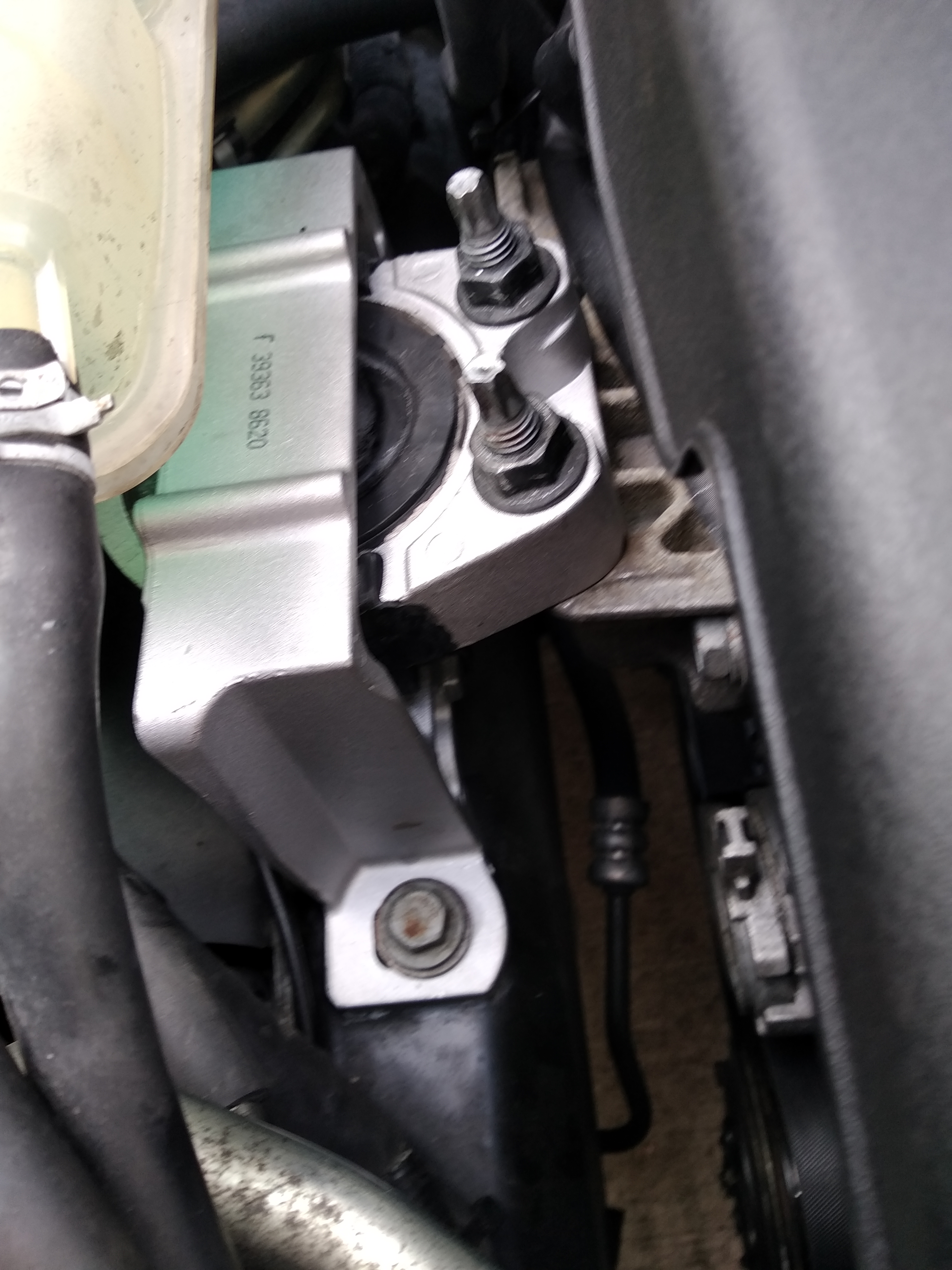

Posted 22 May 2019 · Report post Am schimbat suportul motor, (febi bilstein 39363) cel din imagine, tot nu am scapat de bataia la pornirea motorului. Cel vechi, normal, dupa aproape 200 mii km, nu mai era asa de tare ca cel nou, partea din interior se misca foarte usor, stanga/dreapta, plus avea crapaturi pe partea de deasupra unde este acel gel, parca a mai luat si din vibratiile motorului. Am sa schimb si cel de la cutia de viteza, poate si cel de sub baterie. Daca tot ma apare bataia respectiva, cred ca volanta e buba, cu toate ca masina merge bine si nu are vibratii. S-a schimbat foarte usor, cel mai greu a fost vasul de racire sa-l scot din cele doua prinderi, am depus ceva efort. Share this post Link to post Share on other sites
