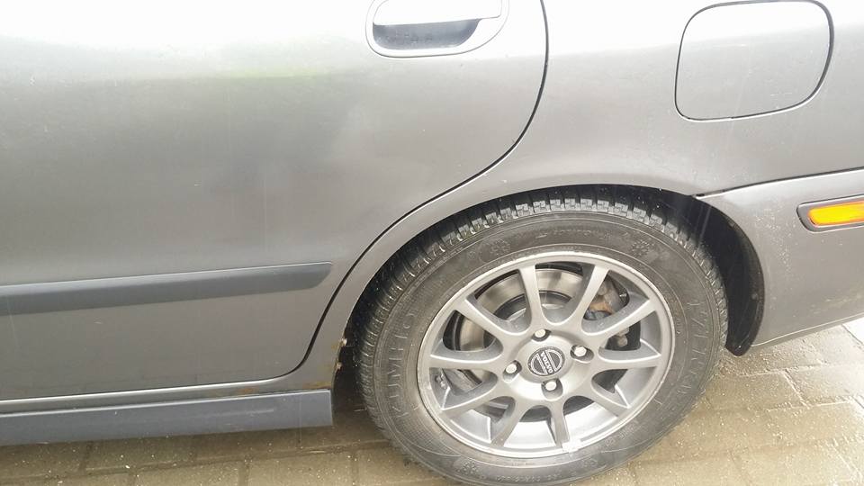

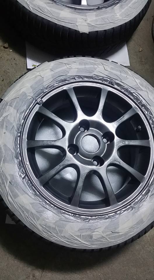

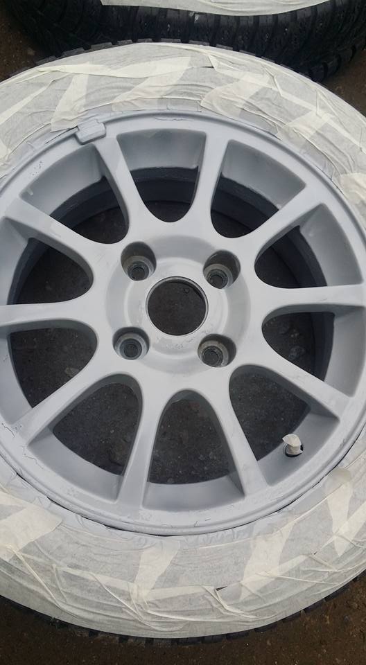

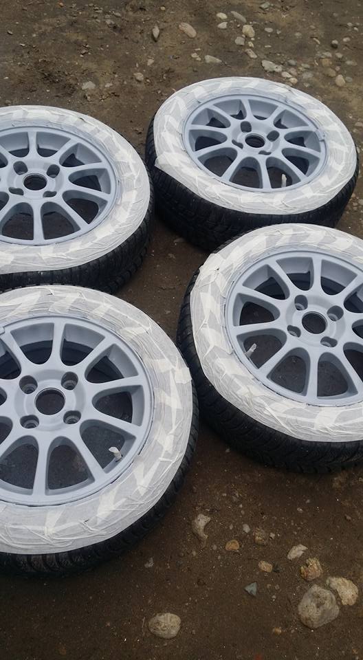

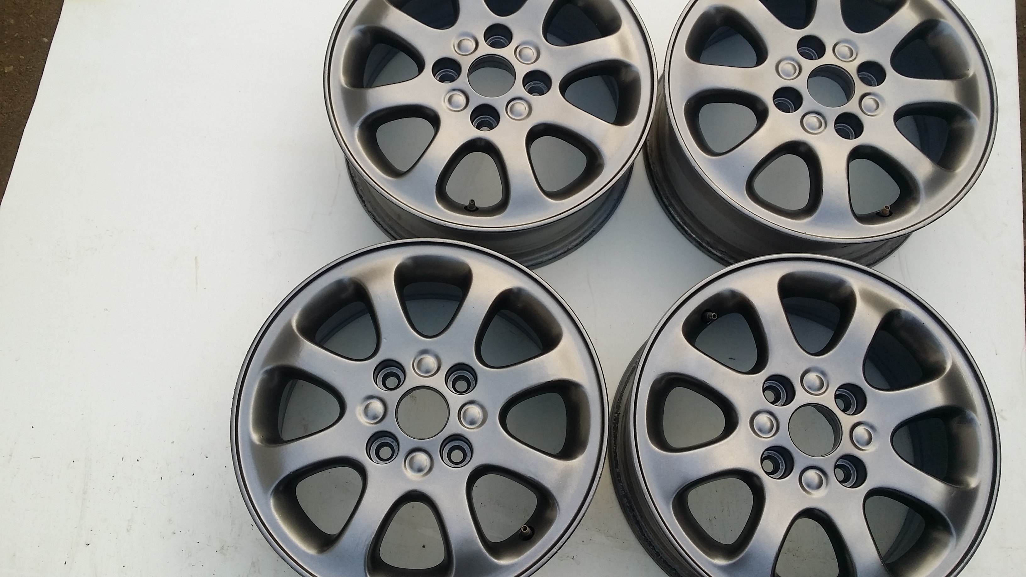

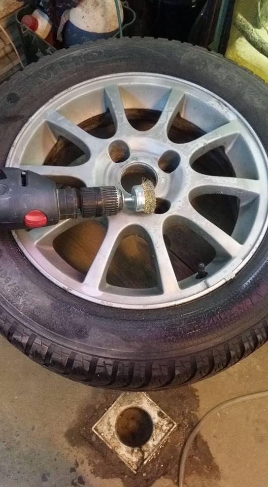

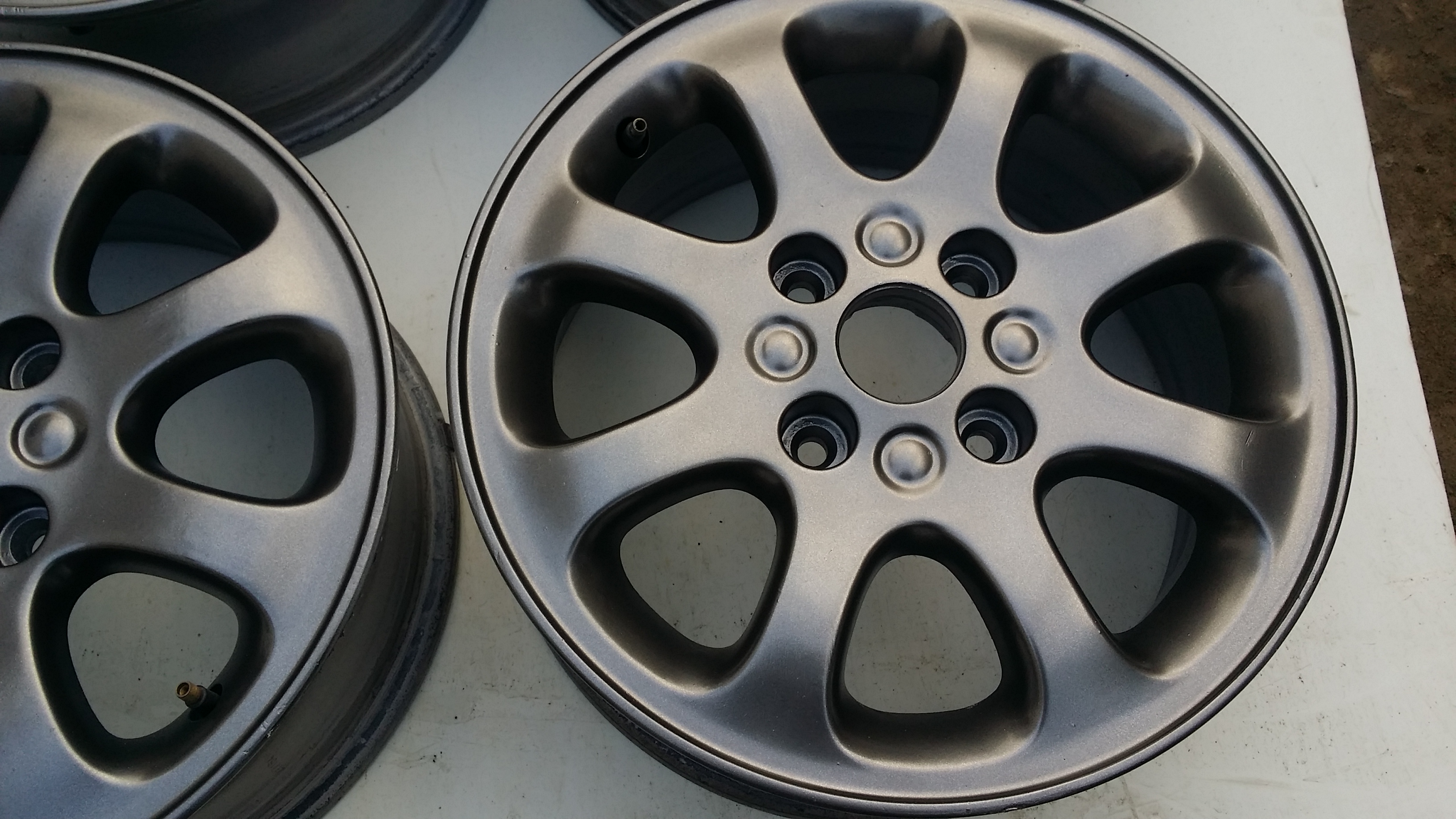

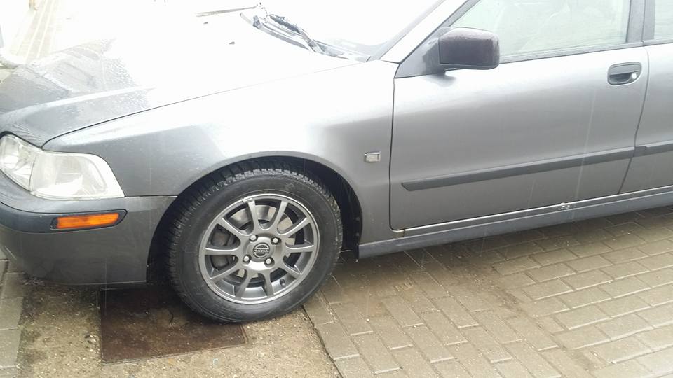

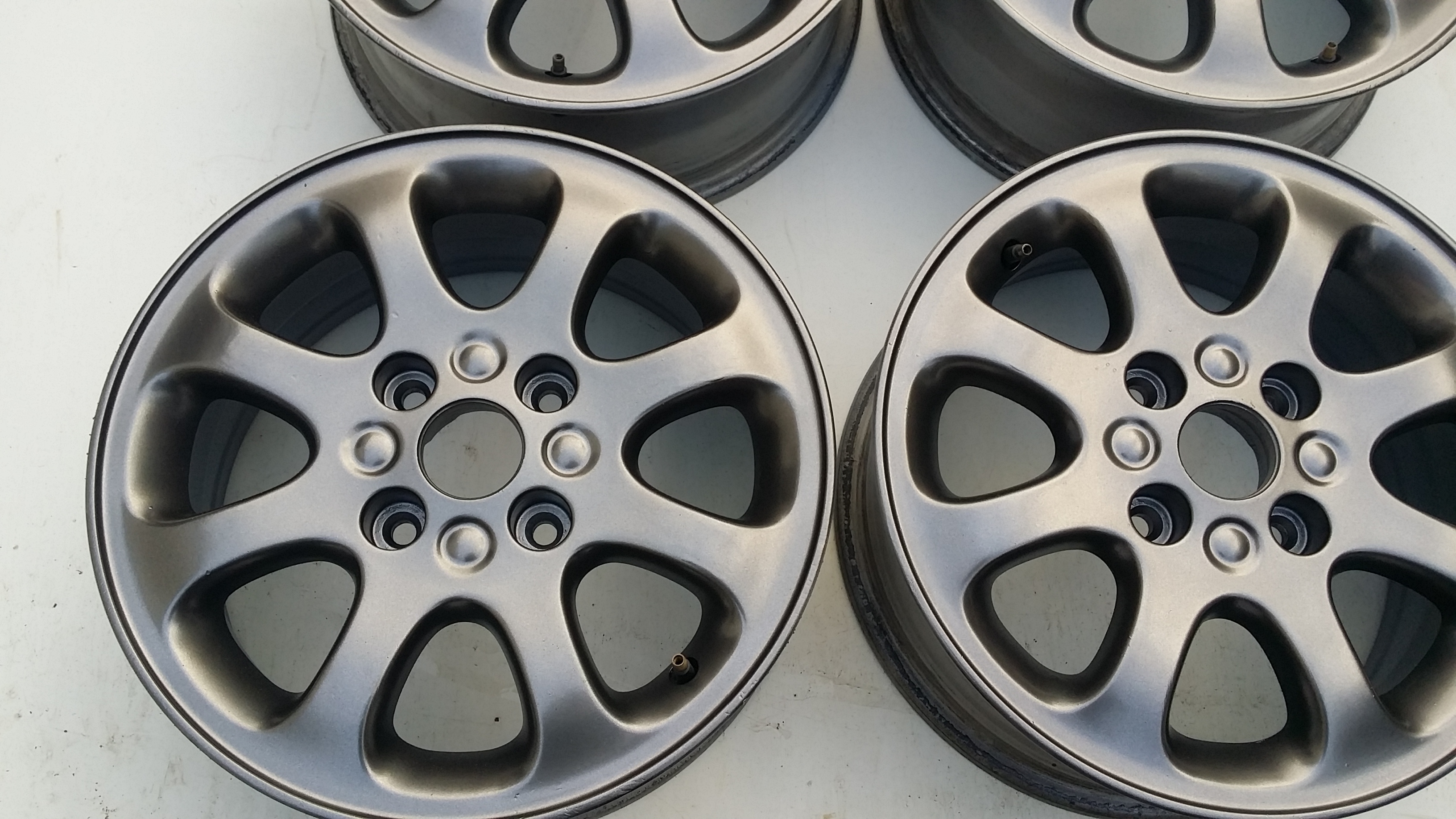

Salutare colegi de suferinta. Sunt nou printre voi, si topicul acesta o sa tina loc de prezentare. Nu neaparat ca trebuie sa fie dspre Volvo, dar asa s-a nimerit! :) Sper sa fie de folos. Las imaginile sa vorbeasca...
Edited by harry
6 people like this
EXCELENT! Era perfect daca aplicai si un strat protector de lac...
Am un spray Rally clear lacquer de la Dupli-Color. Fiind de la alta firma am avot o oarecare retinere in a-l folosii.Cand se mai incalzeste afara o sa fac o proba pe un alt suport sa vad daca nu reactioneaza urat cu vopseaua. Daca e ok, il folosesc.
Daca nu ai dat lac peste vopsea  se matuieste in timp, isi pierde din luciu fiind  vopsea 1K. Daca folosesti lac insa nu are intaritor (exclus lacurile la spray,adica  nu se pune  in tub) de asemenea lacul se va usca la caldura soarelui,etc dar nu capata duritate. Totusi ar fi trebuit sa dai  lacul existent imediat dupa ce se usca vopseaua ,adica max 30minute.
Cind se va incalzi, matuiesti jantele  si apoi dai un gaz usor de vopsea din spray si la uscare dai lac ca sa fie totul complet.:)Macar sa ai lucrarea completa.
In fine ,este foarte laudabil ce ai facut mai cu seama ca esti novice si te folosesti de materiale  domestice accesibile in piata.

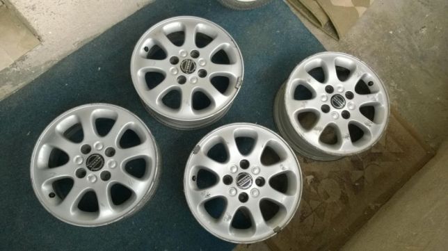

Oooo...se pare ca eram cam greu de cap la ora aia! Am mai gasit un set de "zgariate", o sa ma apuc si de ele daca se face vremea putin mai buna...
A doua incercare trebuie sa iasa chiar mai bine! Astept recomandari ...

Interesant...Modelul ce l-am gasit nu se preteaza la doua culori. Sau nu imi dau eu seama inca...

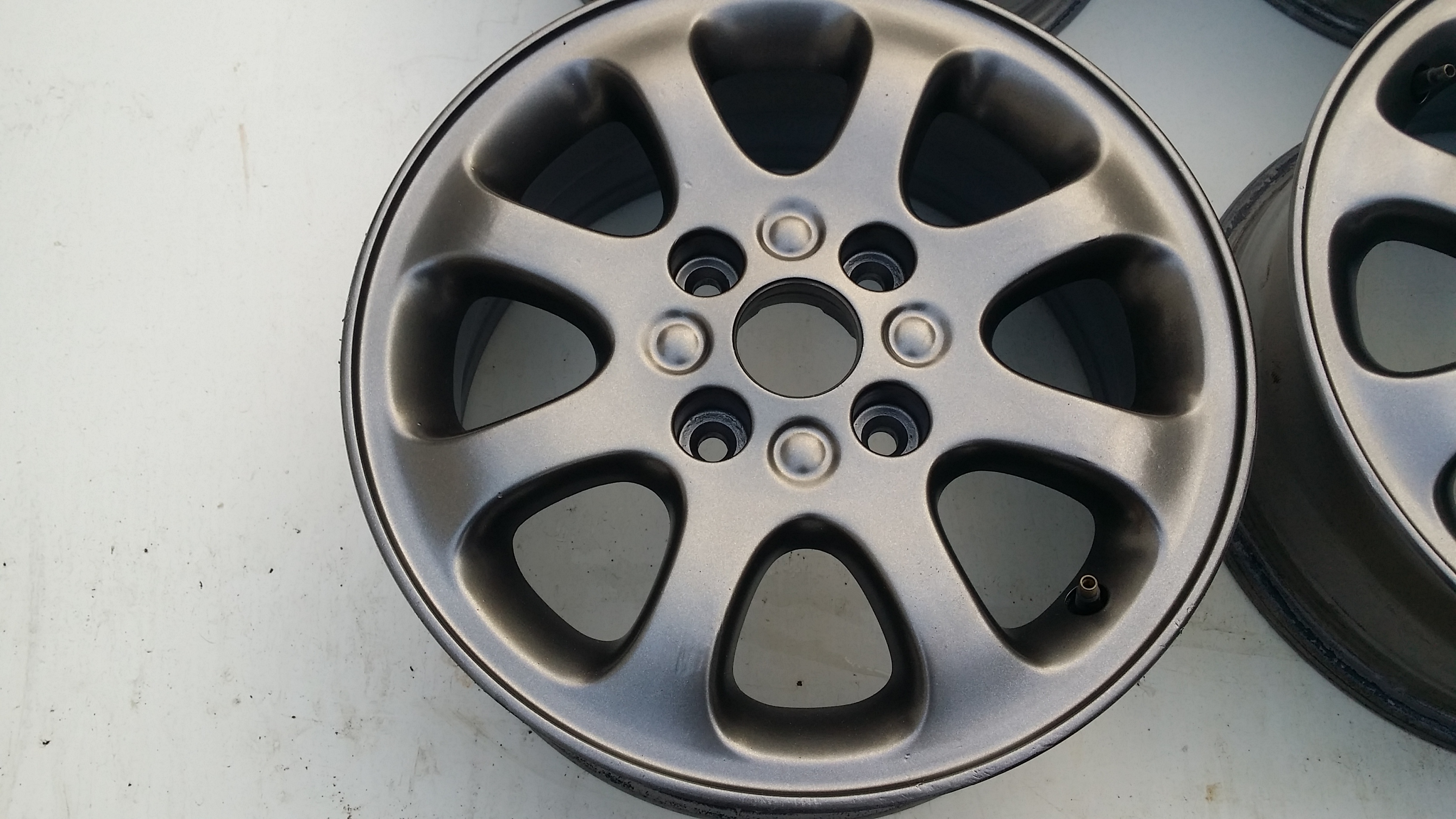

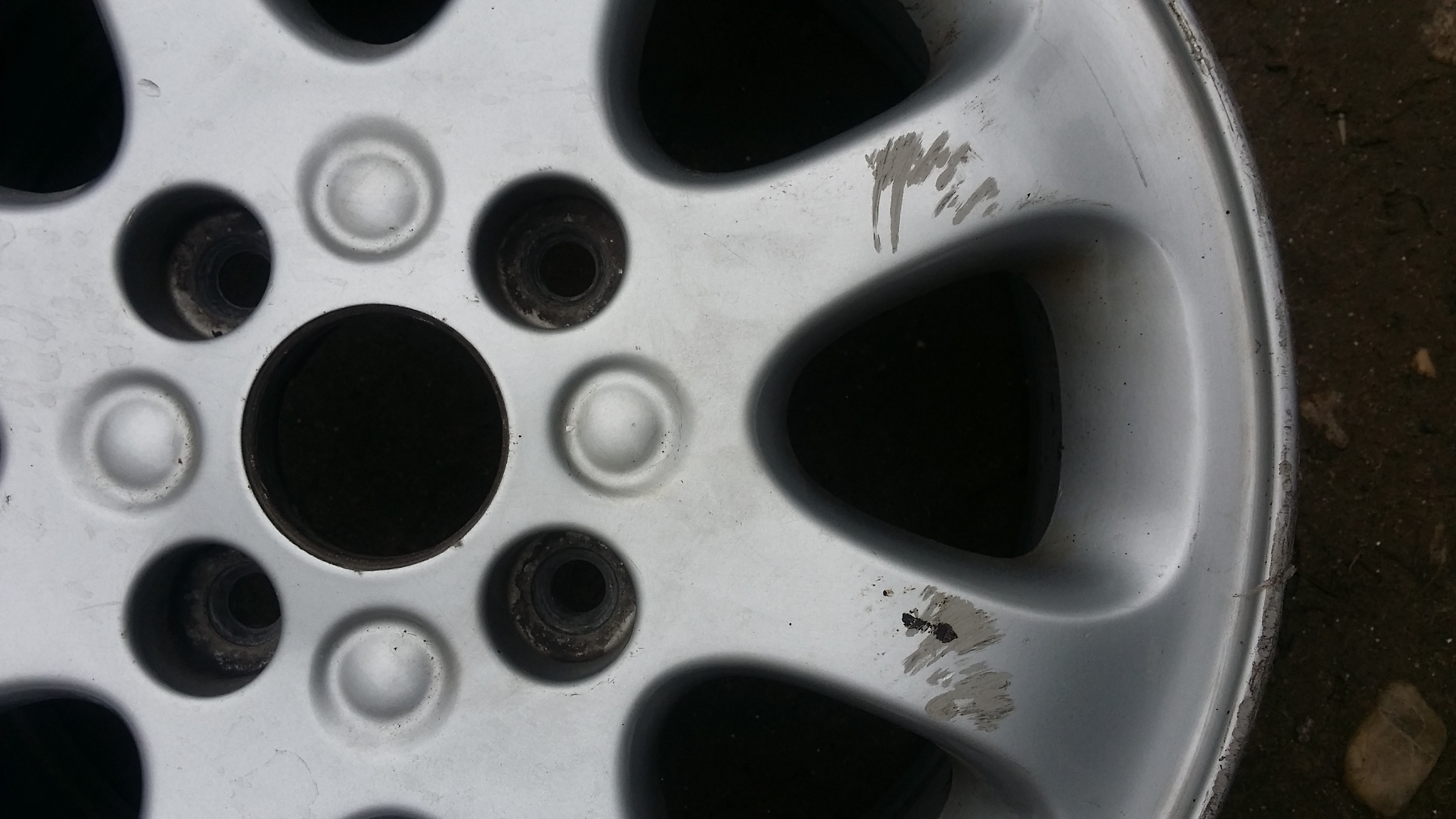

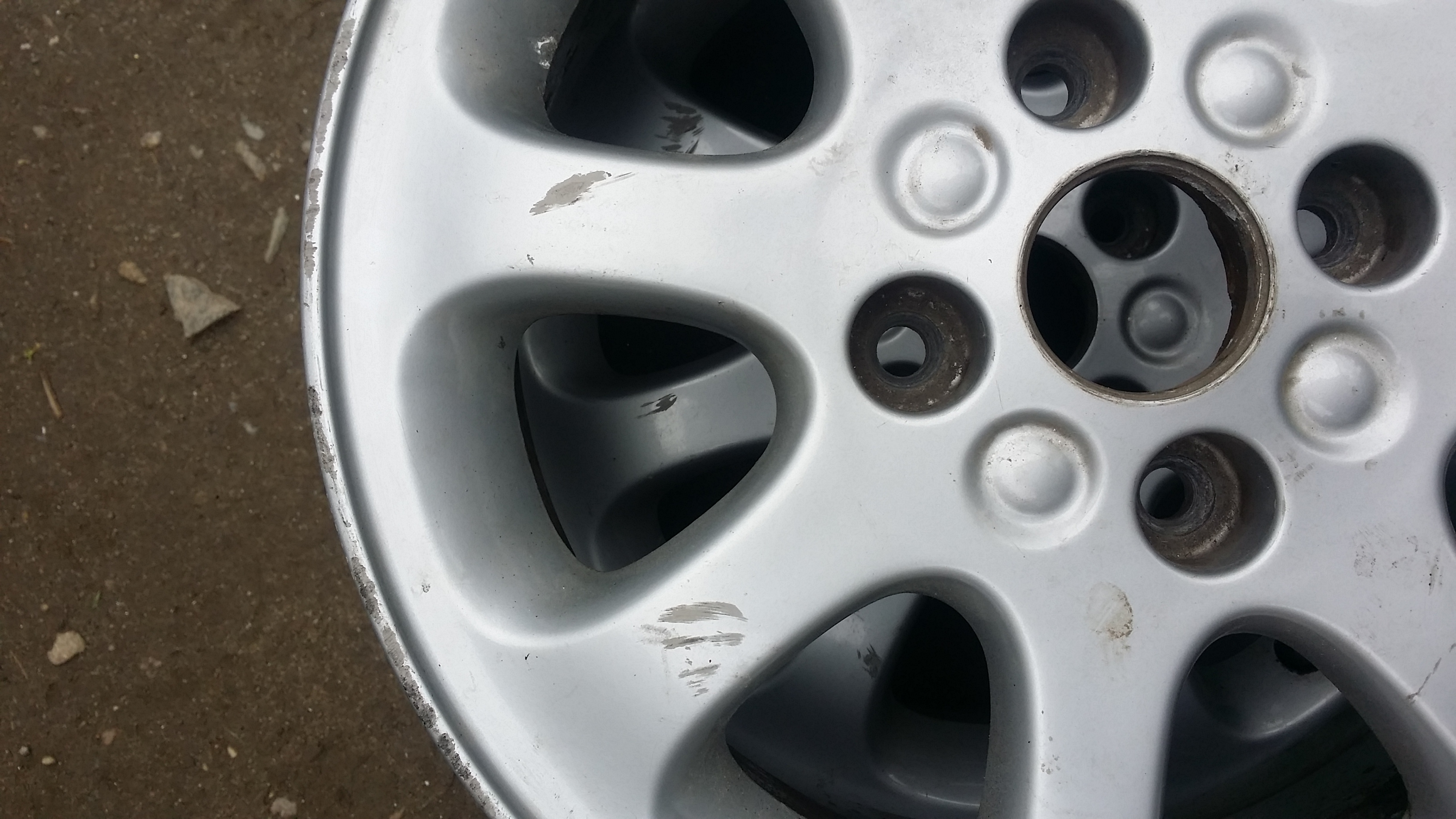

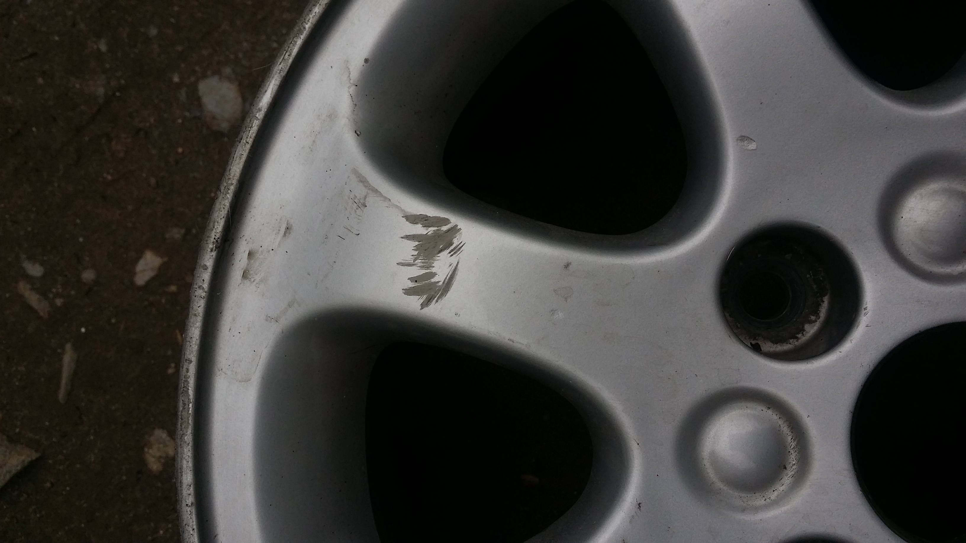

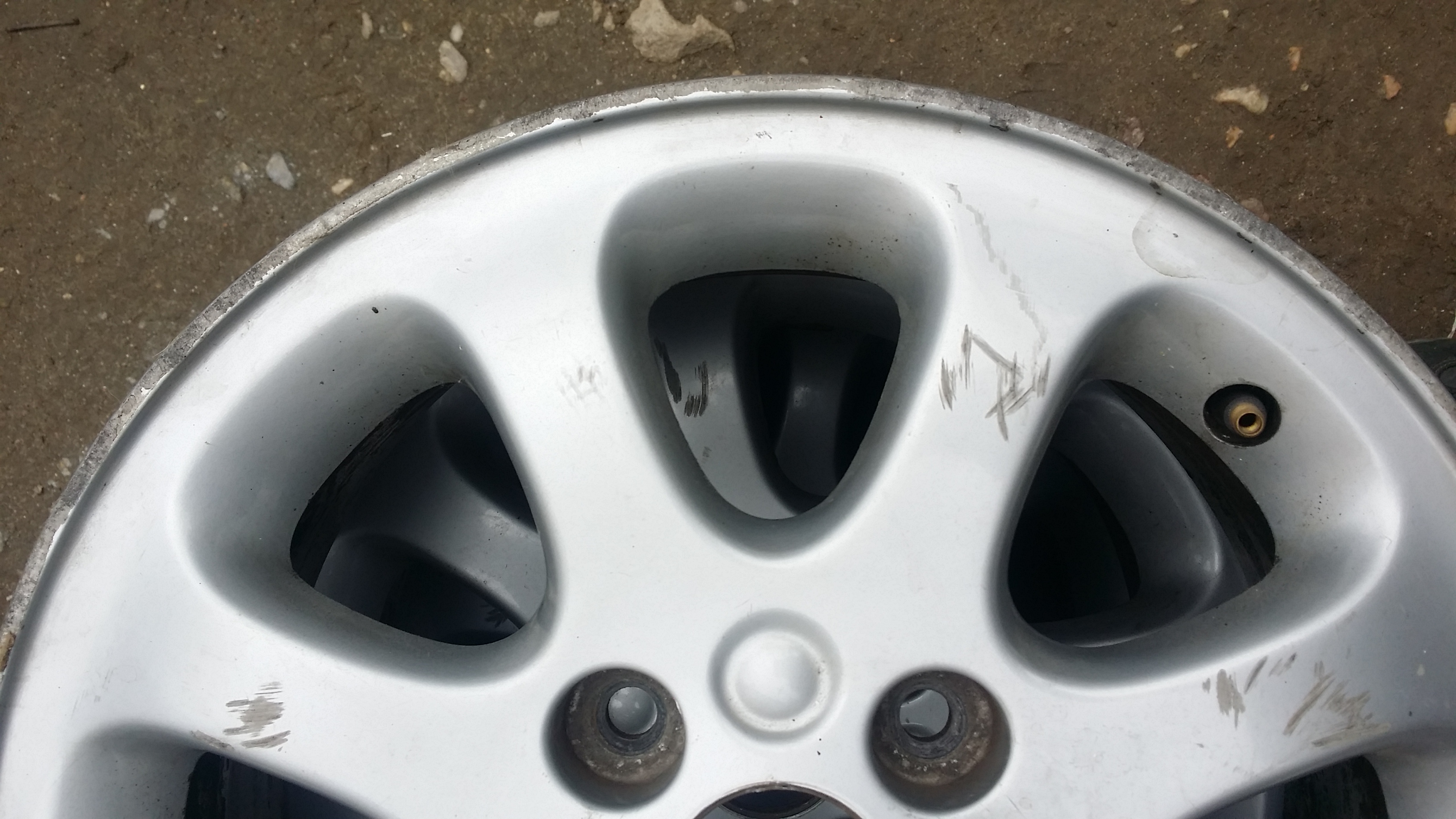

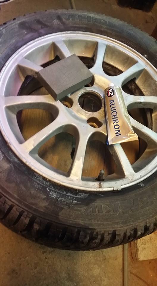

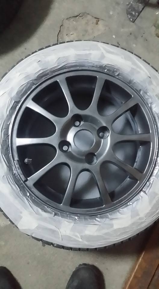

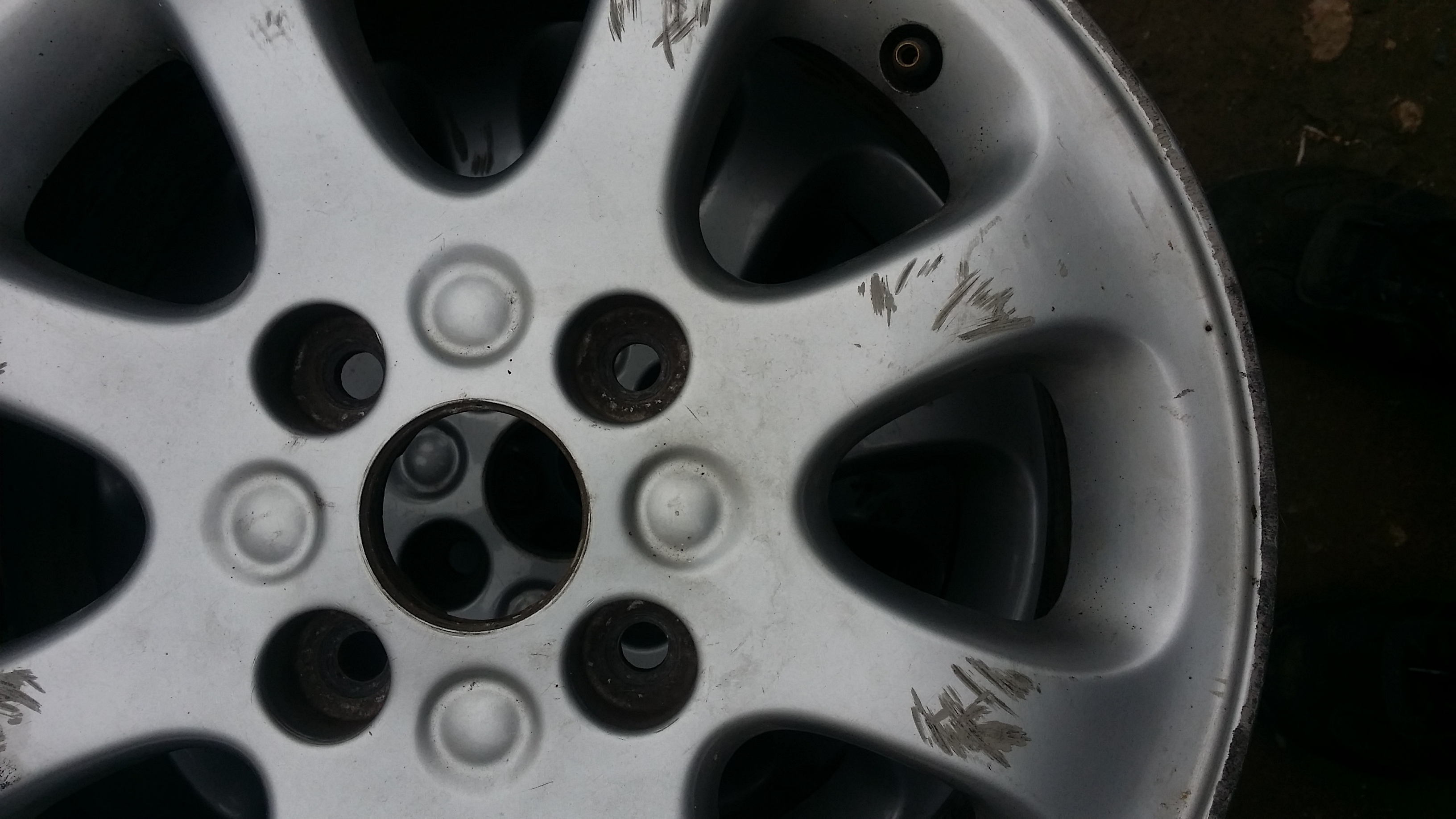

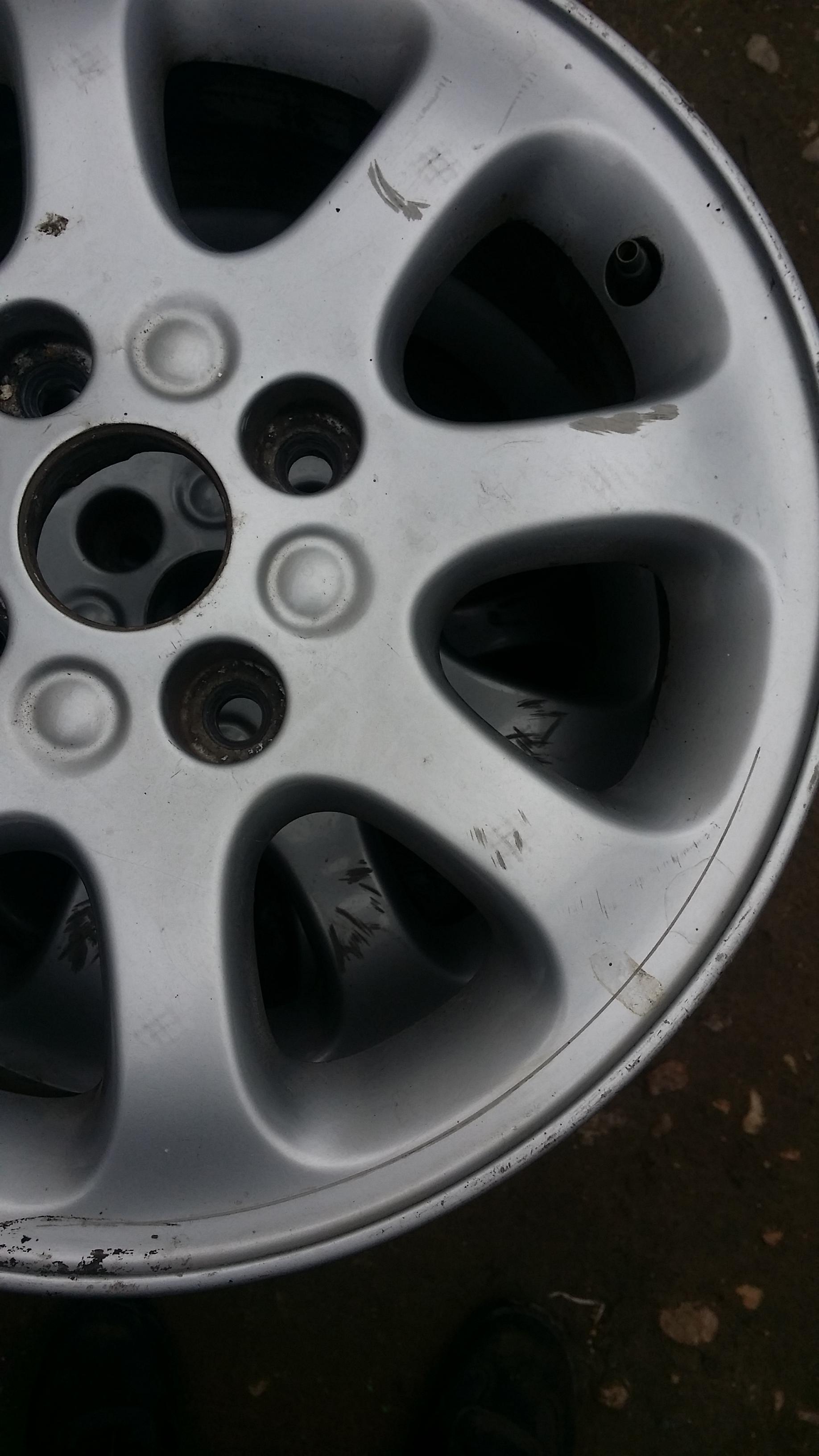

Situatia nu e asa tragica precum ma asteptam. Fiecare janta are zgarieturi mai mult sau ma putin profunde. Reparabile, nu cred ca o sa dau toata vopseaua jos depe ele.mplu zgarieturile cu rasina epoxidica si le repar pe rand...
Atasez niste poze...

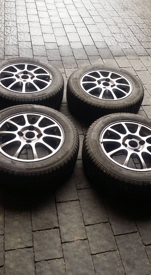

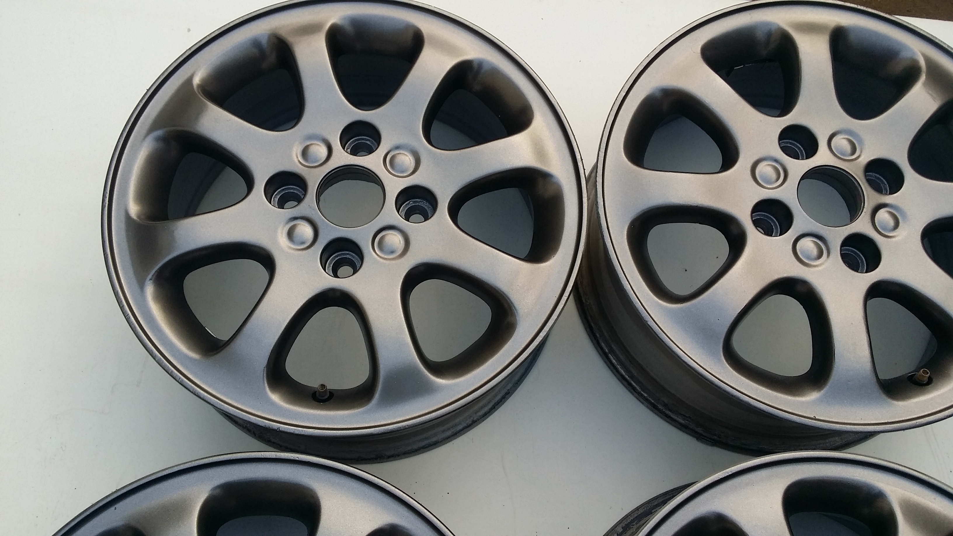

Si mai jos...rezultatul:

Si ai lasat plumbul pe roti cand le-ai reconditionat? De ce nu i-ai dat jos si pus plumbi pe interior?

Greselile tineretii...Am pastrat o cutie cu vopsea pentru retusuri ulterioare...

Placutele de plumb nu se monteaza la  interior la acest tip de jante ( cu talon ,tip L  intors ) chiar pentru auto  actuale ce au de fabrica  acest profil de janta.(V40,V60 etc).Punind altfel " plumbii"  nu se realizeaza echilibrarea corecta.
Numai la jantele  ce se echipeaza cu anvelope pentru  protectia jantei  si au coama (U intors) se pun placutele plumb numai la interior .
