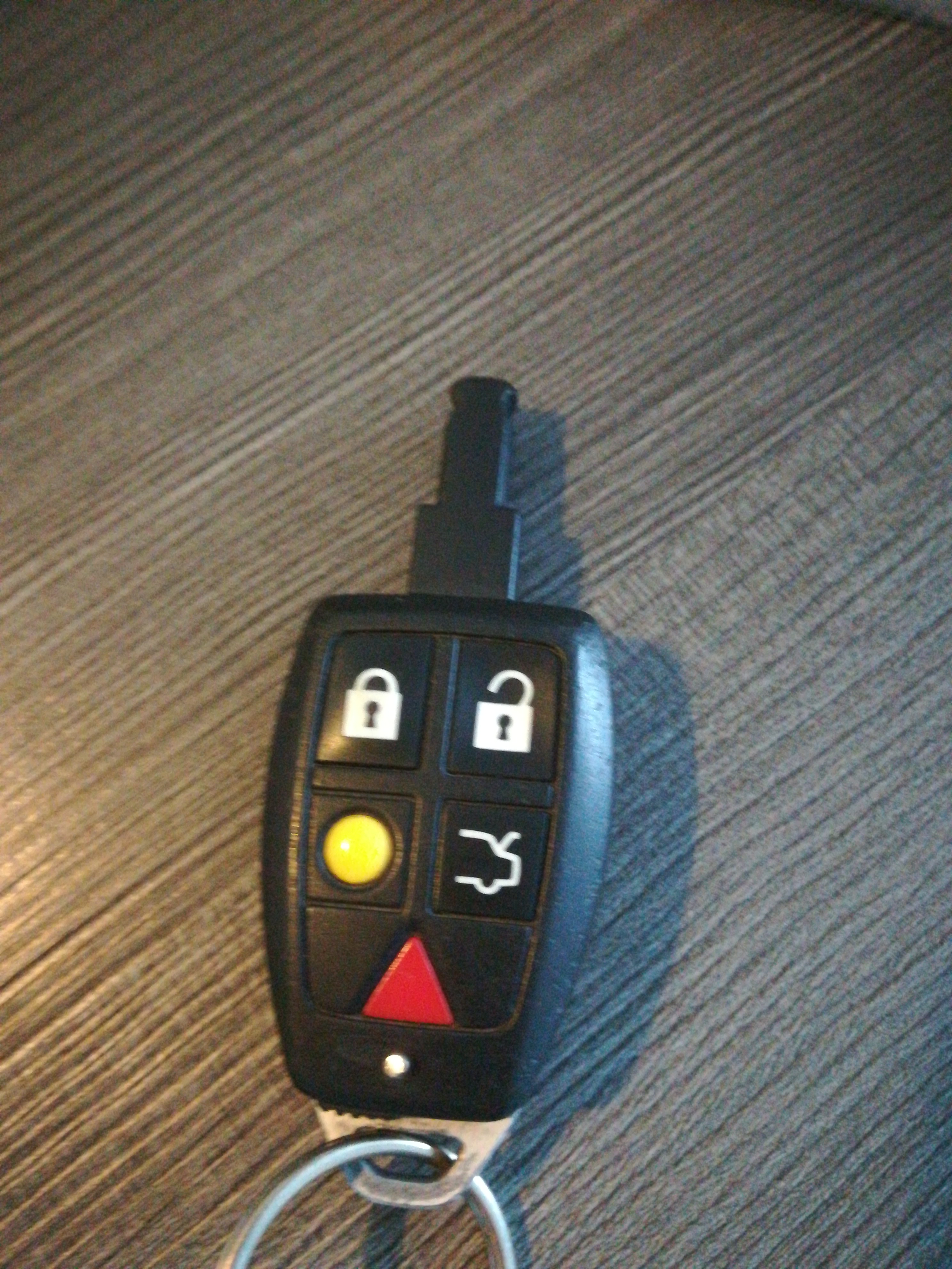

Bună ziua, se dă următoarea problema.... ... Volvo V50, 1.6 diesel, 2006 se deschide portbagajul la pornirea și oprirea motorului, dacă încerc să-l descui din telecomanda de pe butonul deschidere portbagaj nu reacționează în nici un fel, dacă apas butonul galben de două ori deschide portbagajul (buton care in mod normal nu are nici o legătură cu închiderea /deschiderea). De doua zile face așa, pornesc motorul... se deschide portbagajul.... cobor, îl închid, plec la drum(in cazul în care plec fără să îl închid îmi apare în bord portbagaj deschis) ..... opresc motorul, la fel... se deschide portbagajul.. .. pfff.... ce e de făcut!? A mai avut cineva probleme de genul?Atașez și o poza cu telecomanda.  Mulțumesc.
Firele rupte in mansonul de cauciuc, dintre haion si caroserie
