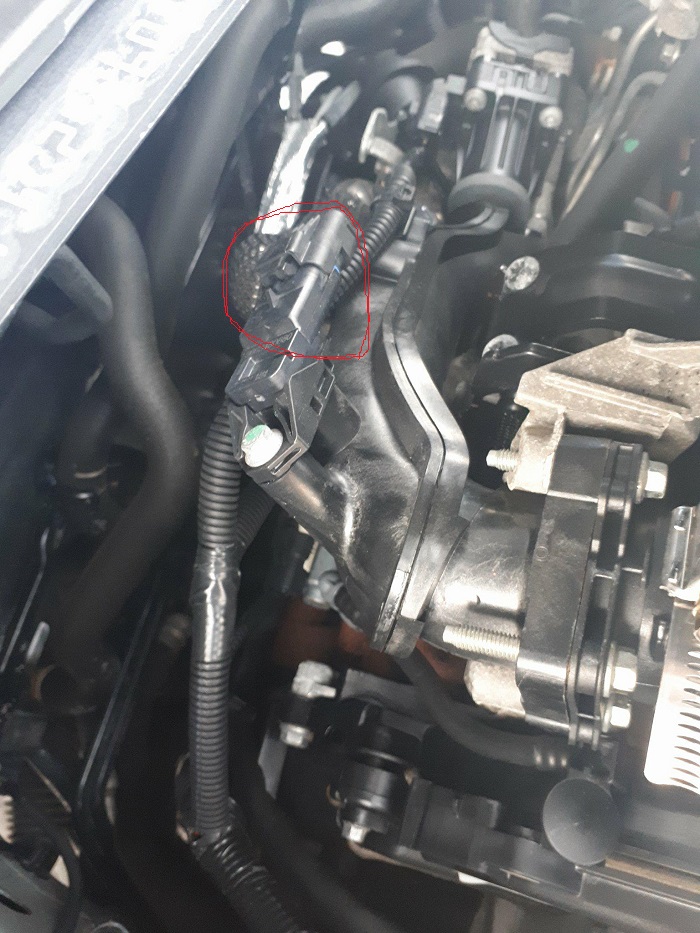

Asa cum am scris si in titlul topicului am aceste doua erori P0238 si P0098, motorul porneste ok si functioneaza ok pana la 110 s-au accelerari puterice cand taie alimentare. Relantiul este constant doar daca acelerez pana la 1000 turatii incepe sa oscileze, 1100 si inapoi.
Salut, banuiesc ca ai 1.6D, nu te-ai obosit sa dai astfel de detalii. Iti recomand un tester dedicat, altfel schimbi o multime de piese. Definitia pentru erori o ai mai jos. La P0238 iti poate indica si suprapresiune turbo. Vana de control a turbinei poate fi cauza.

Da, motorul este 1.6D 114cp. La P0238  te regeri la aceasta valva? Am vrut sa scot si sa curat si senzorul MAP dar nu stiu unde se afla pozitionat acesta.
Pana la urma pentru cele doua erori a fost o mufa care era pe jumatate prinsa, dupa o scanare cele doua au disparut.
O problema ramane totusi, daca ajung la 3000 imi taie acceleratia, masina se accelereaza foarte greu.

Am facut o diagnoza profesionala eroare constatata P228C, nivel umplere prea mic, s-a suspectat supapa reglare presiune carburant, dar am inceput cu inlocuirea filtrului de motorina dupa care masina si-a revenit, accelereaza pana la capat fara probleme. Se poate bemonta si curata si acea piesa are o sita dar daca masina merge nu am mai recurs.

Cauza erorilor P0098 si P0238. Mufa era pejumatate desfacuta.
