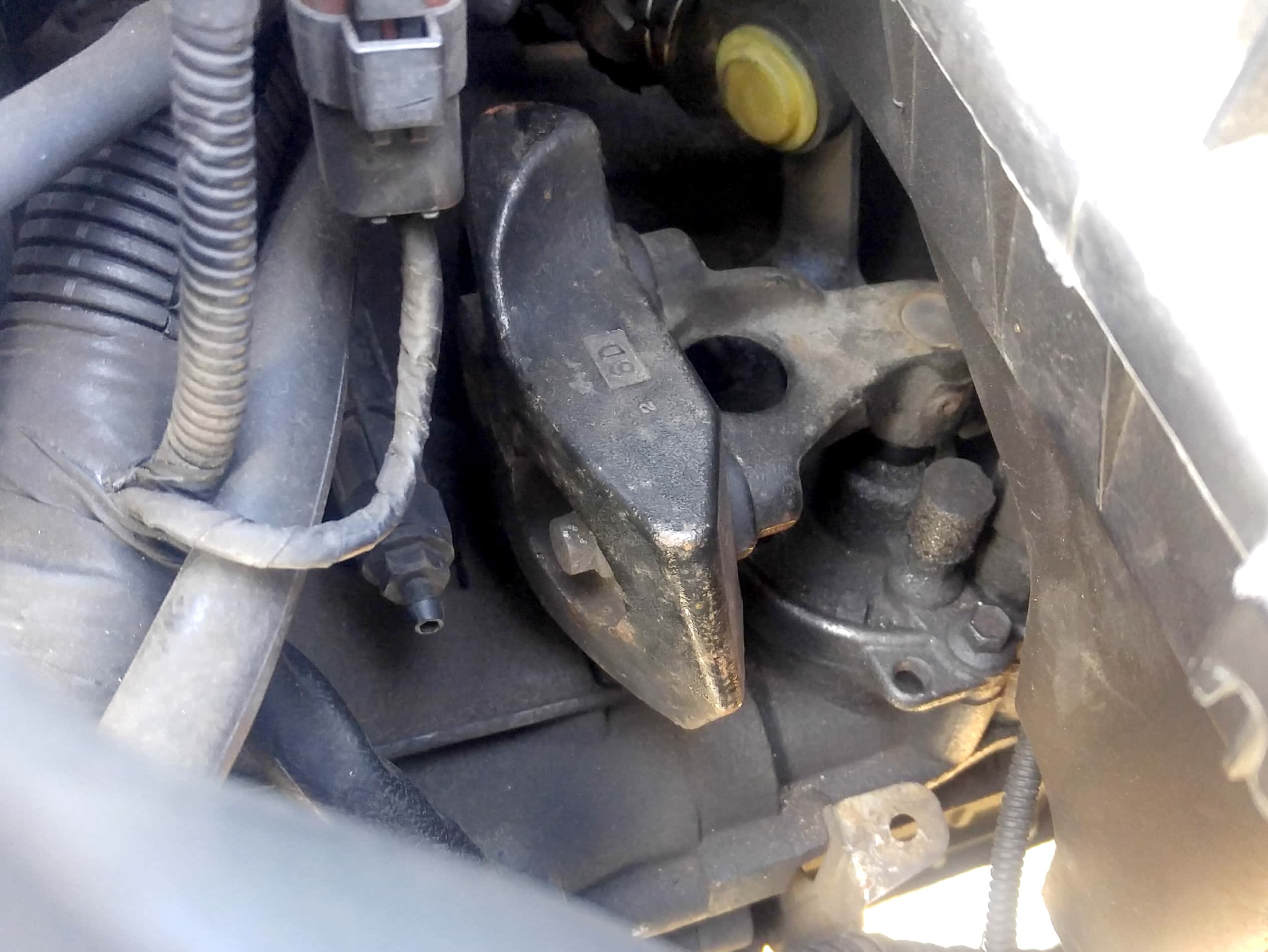

Posted 25 Feb 2019 · Report post Va rog mult sa ma ajutati cu identificarea unei piese. Cand m-am opintit sa desfac un surub de la electromotor am atins o piesa care s-a miscat. Este situata sub carcasa filtrului de aer, intre motor si carcasa filtrului de aer. E o piesa prinsa intr-un ax. Daca apesi pe ea are o miscare verticala pe axul acela. Totodata are o miscare pe orizontala impartita in trei pozitii. Adica simpti ca la maneta de viteza cand se schimba pozitia. Se misca in semicerc pe axul acela, cam de la ora 12 la ora 3. Nestiind cum a fost, am lasat-o in pozitia de la mijloc. Daca o misti se duce o pozitie spre habitaclu, sau o pozitie spre radiatorul masinii. Am atasat o imagine. Aveti idee ce este si ce rol are? Nu stiu in ce pozitie a fost, si sper ca nu e ceva grav. Share this post Link to post Share on other sites

Posted 26 Feb 2019 · Report post Acum 8 ore, Cujacha a spus: Va rog mult sa ma ajutati cu identificarea unei piese. Cand m-am opintit sa desfac un surub de la electromotor am atins o piesa care s-a miscat. Este situata sub carcasa filtrului de aer, intre motor si carcasa filtrului de aer. E o piesa prinsa intr-un ax. Daca apesi pe ea are o miscare verticala pe axul acela. Totodata are o miscare pe orizontala impartita in trei pozitii. Adica simpti ca la maneta de viteza cand se schimba pozitia. Se misca in semicerc pe axul acela, cam de la ora 12 la ora 3. Nestiind cum a fost, am lasat-o in pozitia de la mijloc. Daca o misti se duce o pozitie spre habitaclu, sau o pozitie spre radiatorul masinii. Am atasat o imagine. Aveti idee ce este si ce rol are? Nu stiu in ce pozitie a fost, si sper ca nu e ceva grav. Este selectorul de la cutia de viteze Share this post Link to post Share on other sites
Posted 26 Feb 2019 (edited) · Report post Multumesc. Acum sunt si mai in ceata. Se plimba pe orizontala, in semicerc, pe 3 pozitii. Cand am vrut sa desfac electromotorul, am atins acel selector din greseala si acum nu mai stiu pe ce pozitie era. L-am pus manual pe pozitia din mijloc, nici spre parbriz, nici spre botul masinii. Am pus noul electromotor. Cand o sa pornesc masina, risc sa am daune la cutie din cauza ca am miscat de piesa aia, sau....? Inteleg ce e, dar e normal sa poata fi miscat asa usor cu mana? Cum pot sti care e pozitia corecta? Edited 26 Feb 2019 by Cujacha Share this post Link to post Share on other sites
Posted 27 Feb 2019 · Report post Pai cu masina oprita te opreste cineva sa misti schimbatorul de viteze? Share this post Link to post Share on other sites
