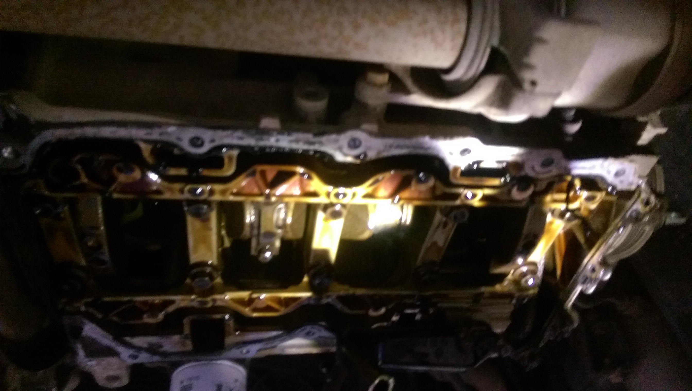

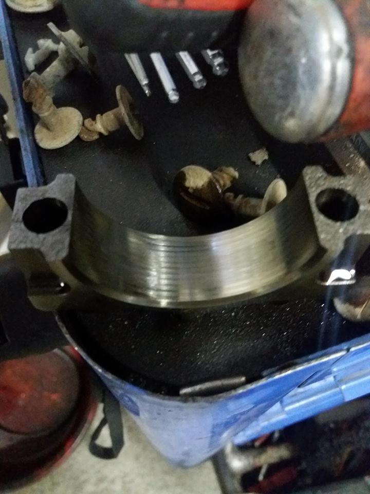

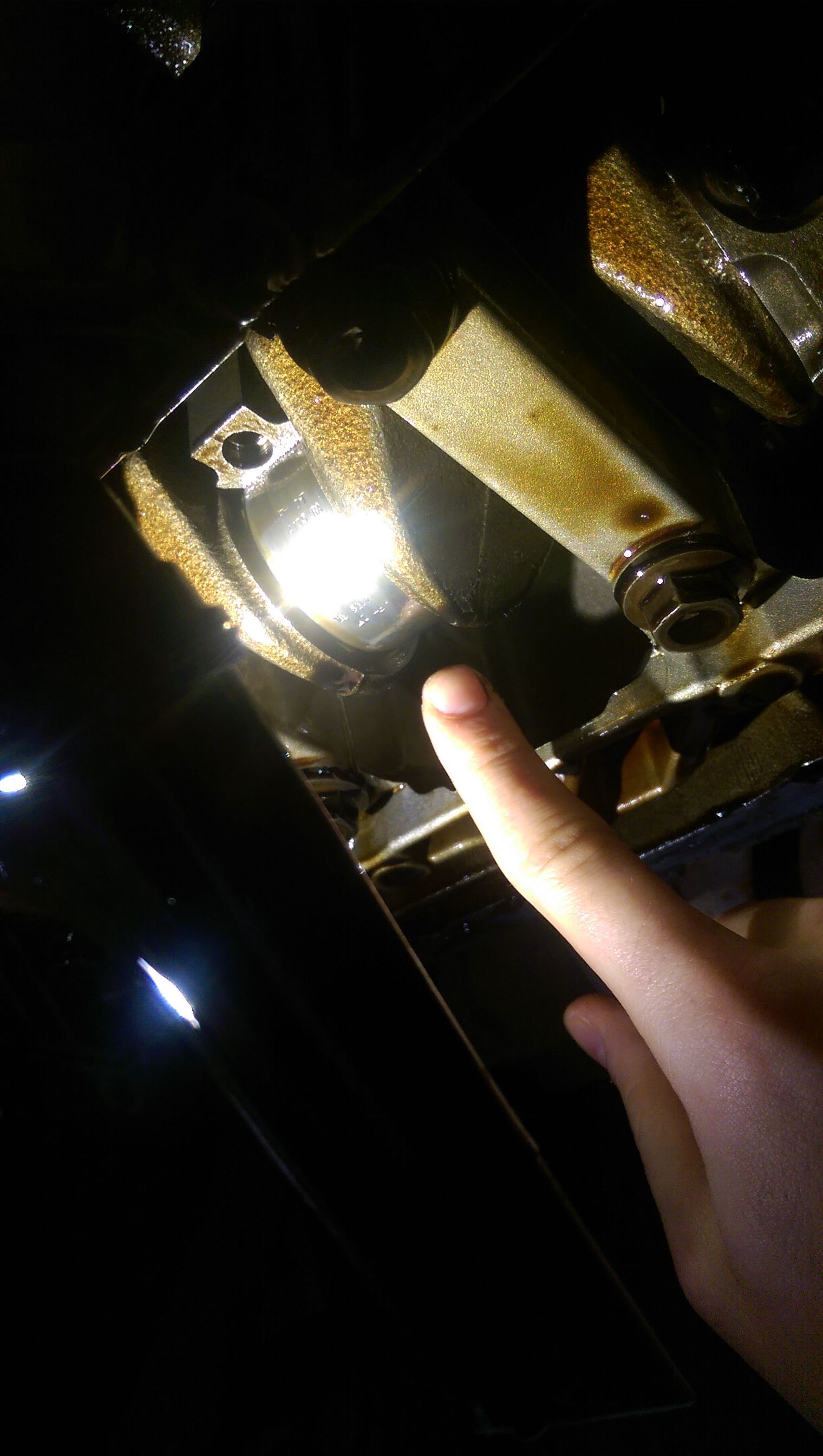

Am fost la mecanic si am primit raspunsul final. Intreg blocul motor este gata. Biela este dusa, pistonul al doilea este terminat. In poze se vede faptul ca s-a desprins de pe capacul de la biela

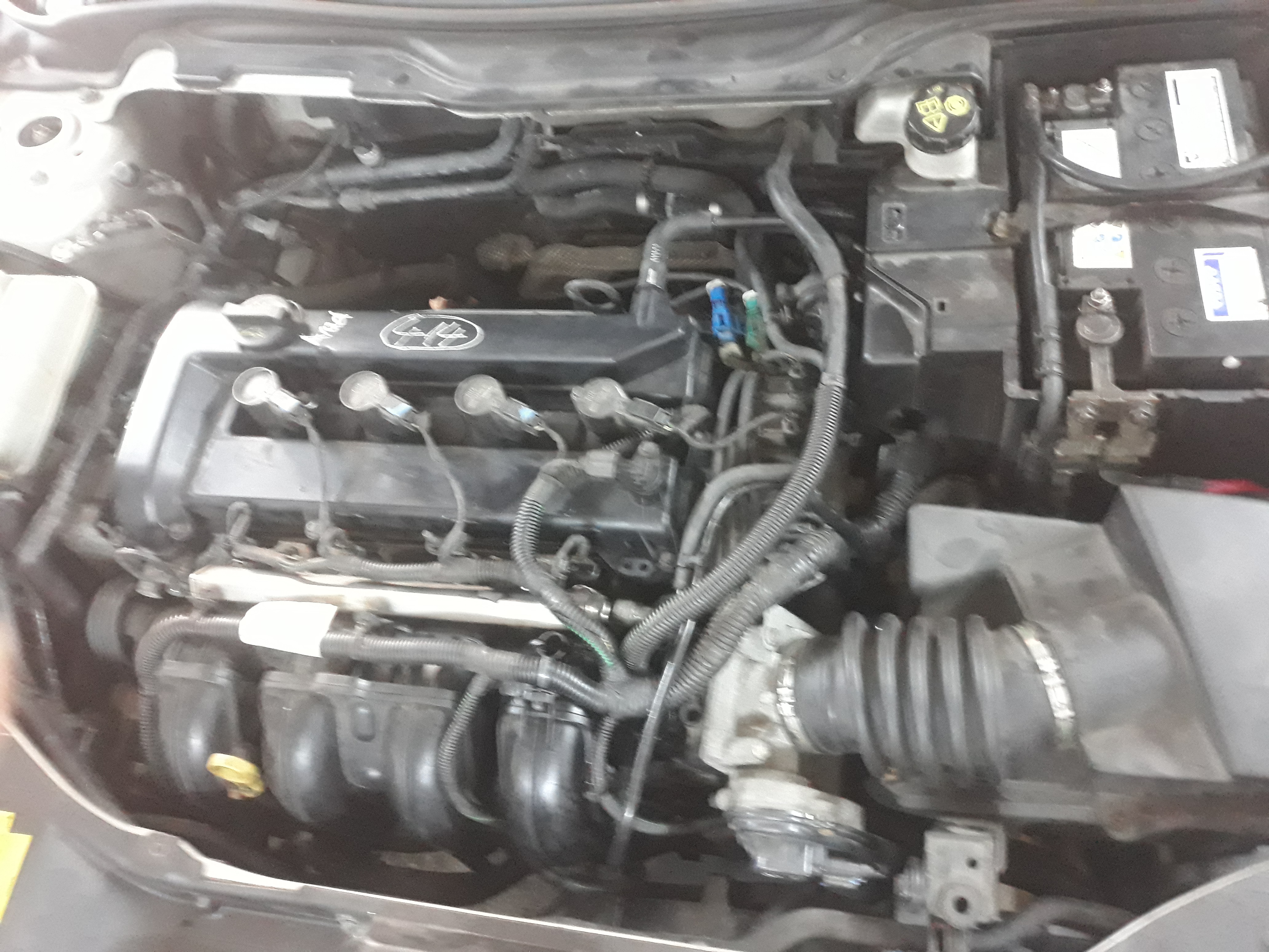

Detin un volvo s40 1,8 benzina si de  ceva timp imi da rateuri in admisie doar cand este pornesc masina si este rece afara. precizez ca daca calc pedala de acceleratie se opreste imediat si da rateuri puternice in admisie . Am observat ca atunci cand pun frana acul turometrului scade pana pe la 3-400 de rotatii. Pe tester nu da nimic , merg din service in service si imi spun diferit ce ar trebui schimbat !
am schimbat ieri bujiile si azi senzorul de temperatura !
Sper sa ma ajute cineva , care poate chiar a intampinat aceasta problema !
Buna.

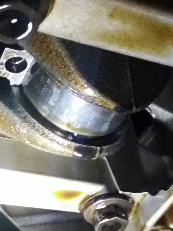

Am pățit ceva asemănător la mașina nevestei S40 1,8 16V 125 cp(92 kw) B4184S11.Din 2005
Mi-a făcut biela gaura in bloc.
Am cautat la dezmembrari online.Am gasit in Argeș unul dar cere 5000 lei pe el.400-500 € as da pe un motor .

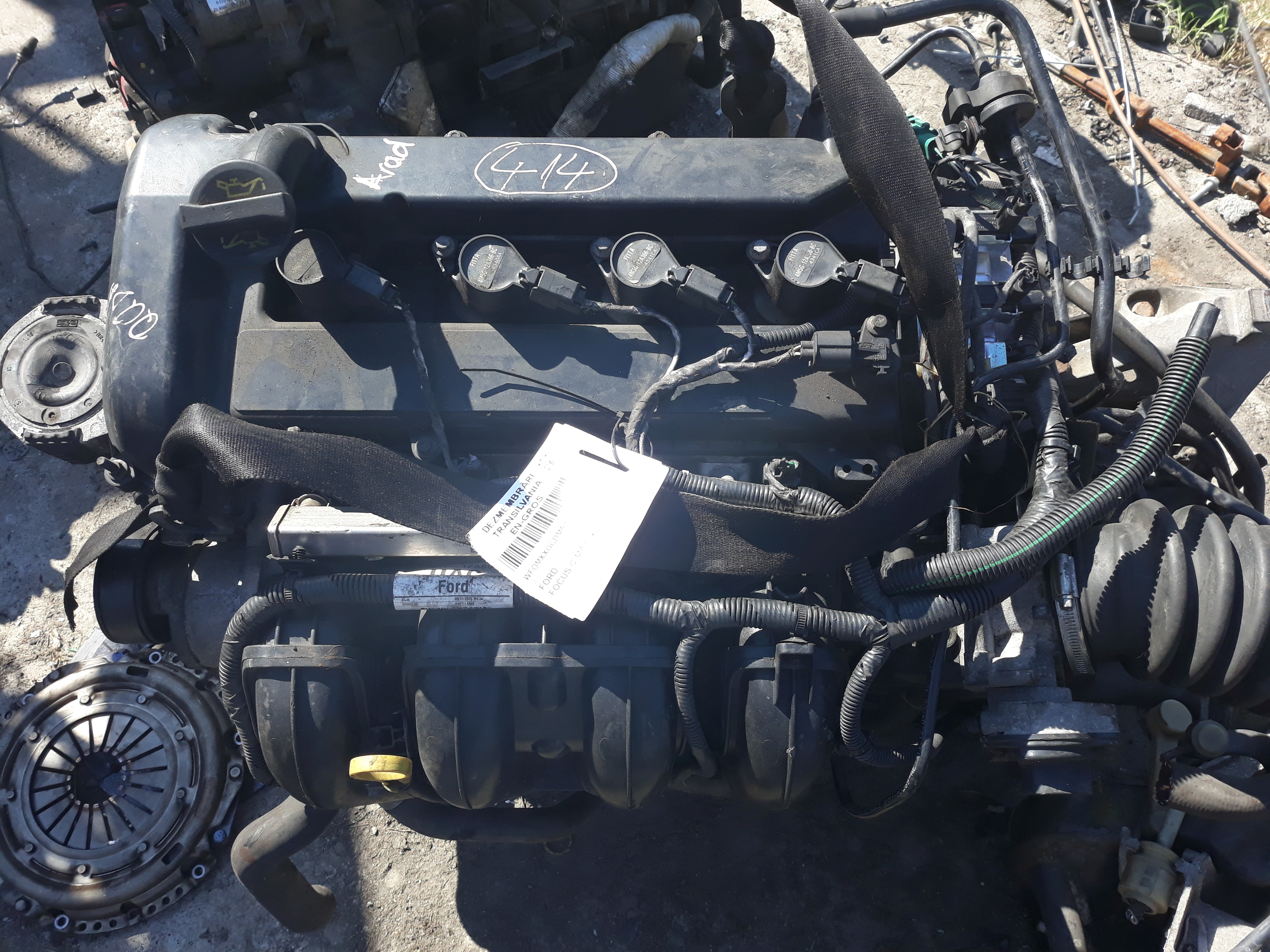

Am găsit motor QQDA de Ford. 1700 lei.
S-a potrivit perfect si functioneaza fara probleme.
