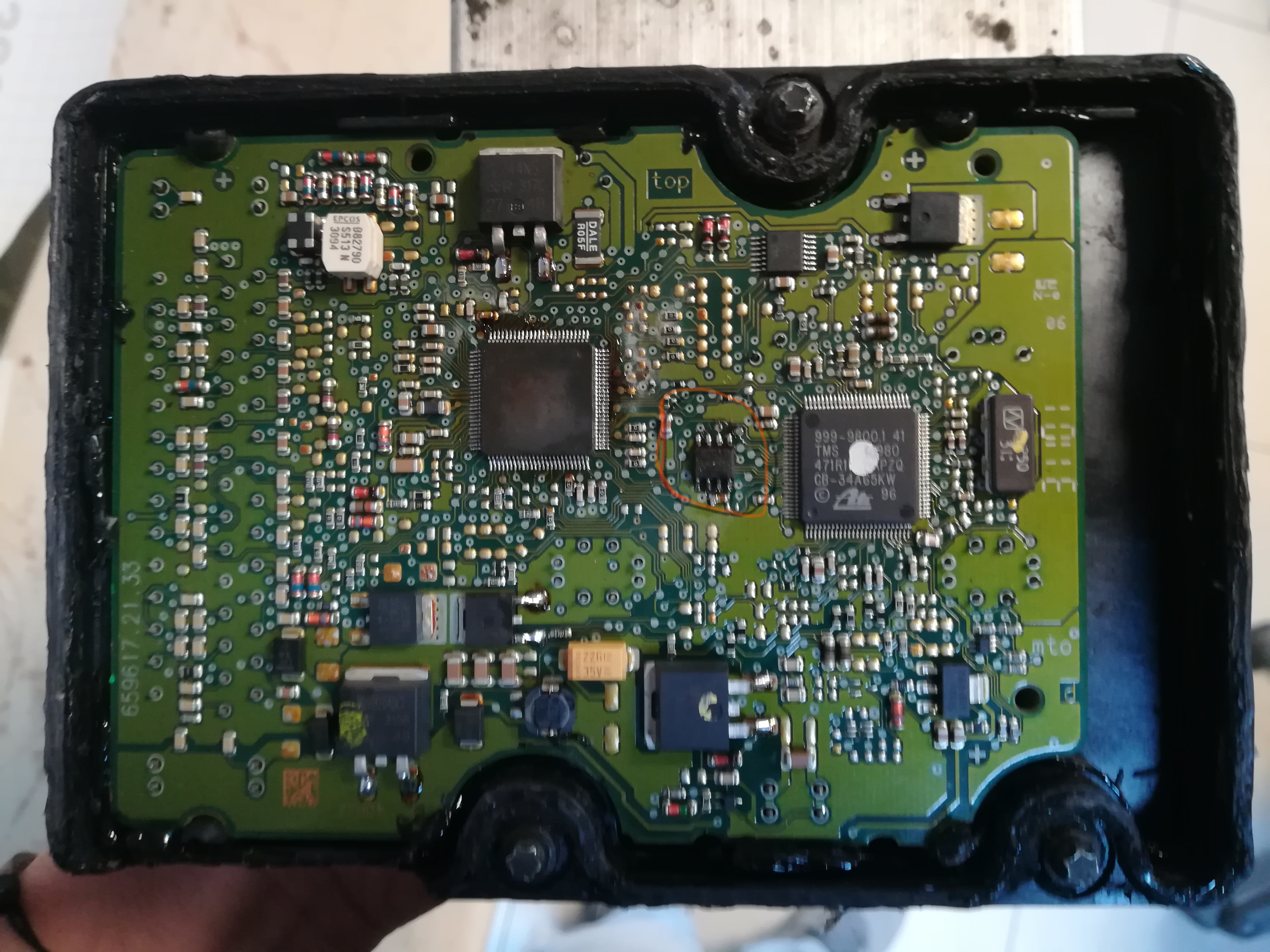

Dupa cateva forumuri citite si cateva clipuri pe youtube am vazut ca daca as muta eprom-ul din modulul original in cel din dezmembrari totul ar functiona normal, am un prieten lucreaza la o firma (ei construies module pentru diverse intrebuinatari si au tot ce le trebuie sa lipeasca si dezlipeasca chip-uri) doar ca eu trebuie sa ii arat exact ce sa mute, ei nu se pricep la auto sau e mai simplu sa fiu eu vinovat daca nu o sa mearga.
As vrea sa-mi spune-ti mai exact pe un modul 8671224 care ar fi epromul ca sa nu dezlipim altceva.(Eu am o banuiala dar inca o parere nu strica)

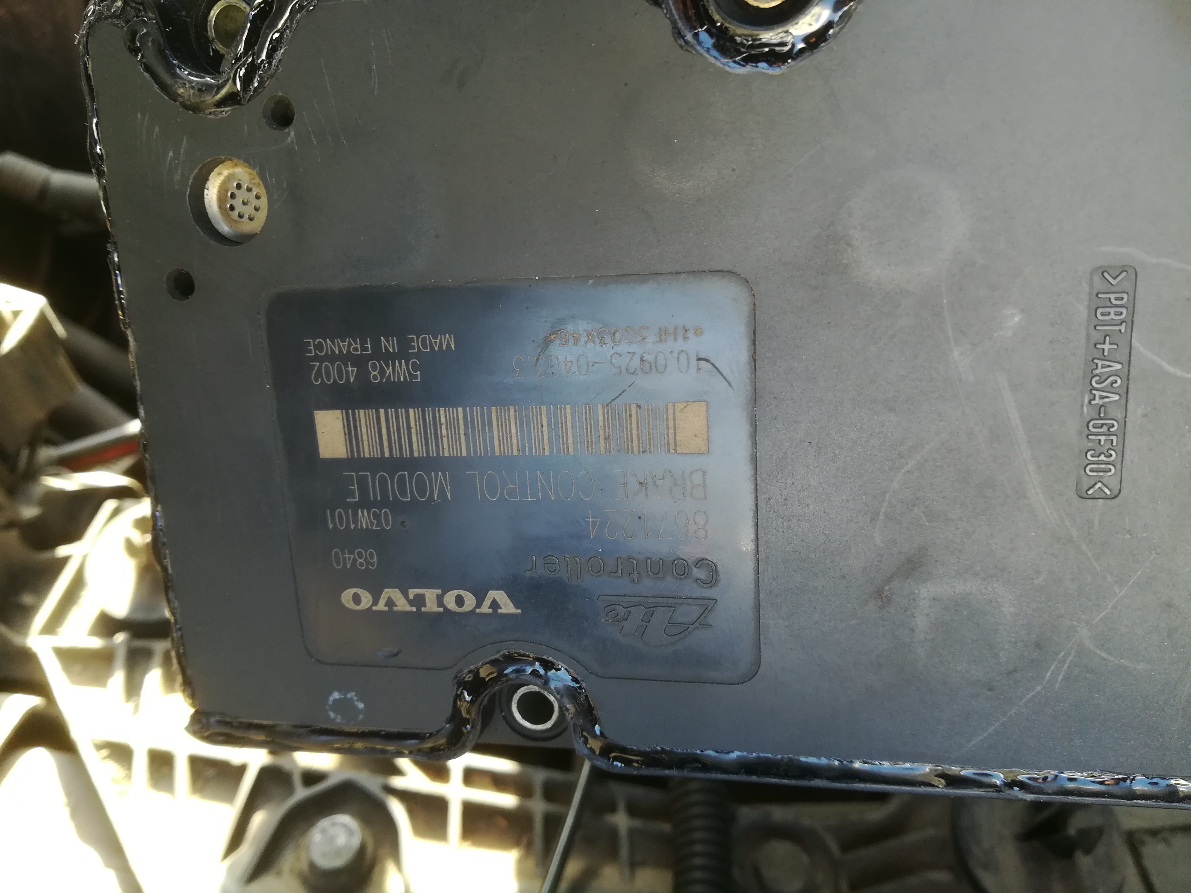

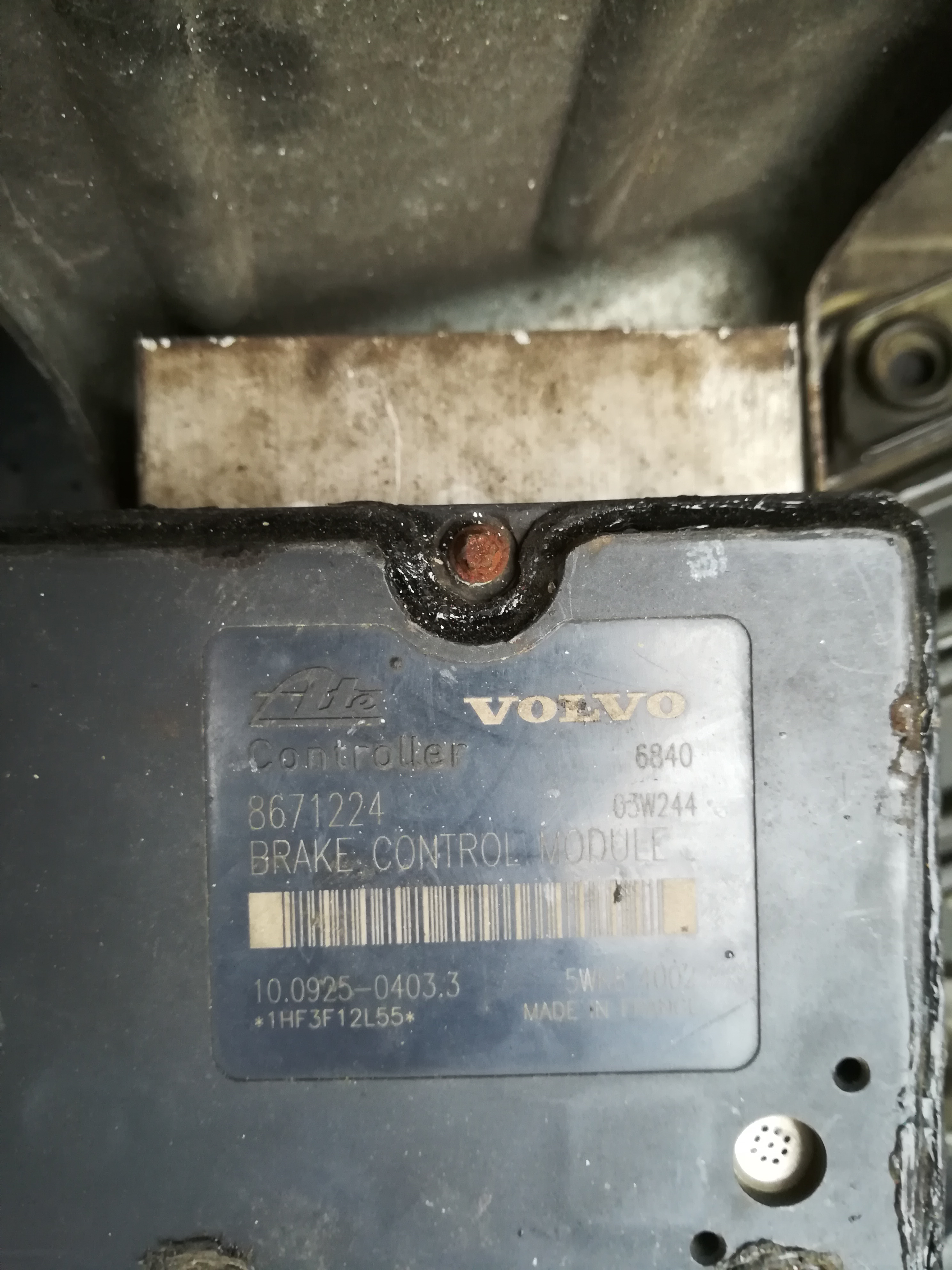

Ma pot conecta pe cem unde am urmatoarea eroare: E000 (CAN and ECU communication failure) intermittent, si am vazut ca in bord nu imi apare de loc becul de ulei,  este stins cu toate ca contactul era pus dar motorul oprit. Am verificat sigurantele din bord si din compartimentul motor si erau ok. Tensiunea in baterie de 12.20 v. Sunt in impas daca are cineva vreo idee va rog sa le exprimati.IMG_20180412_175914.thumb.jpg.33188bb80cAcesta este modulul din dezmembrari.
 InkedIMG_20180418_123824_LI.thumb.jpg.0b
Am incercuit cu rosu eprom-ul.
Ce te intereseaza pe tine este in flash nu in eeprom .
Problema se pare ca nu e in BCM ci in CEM .
Daca masina e 2004 e buba comuna cu CEM-ul nu cu BCM-ul .
