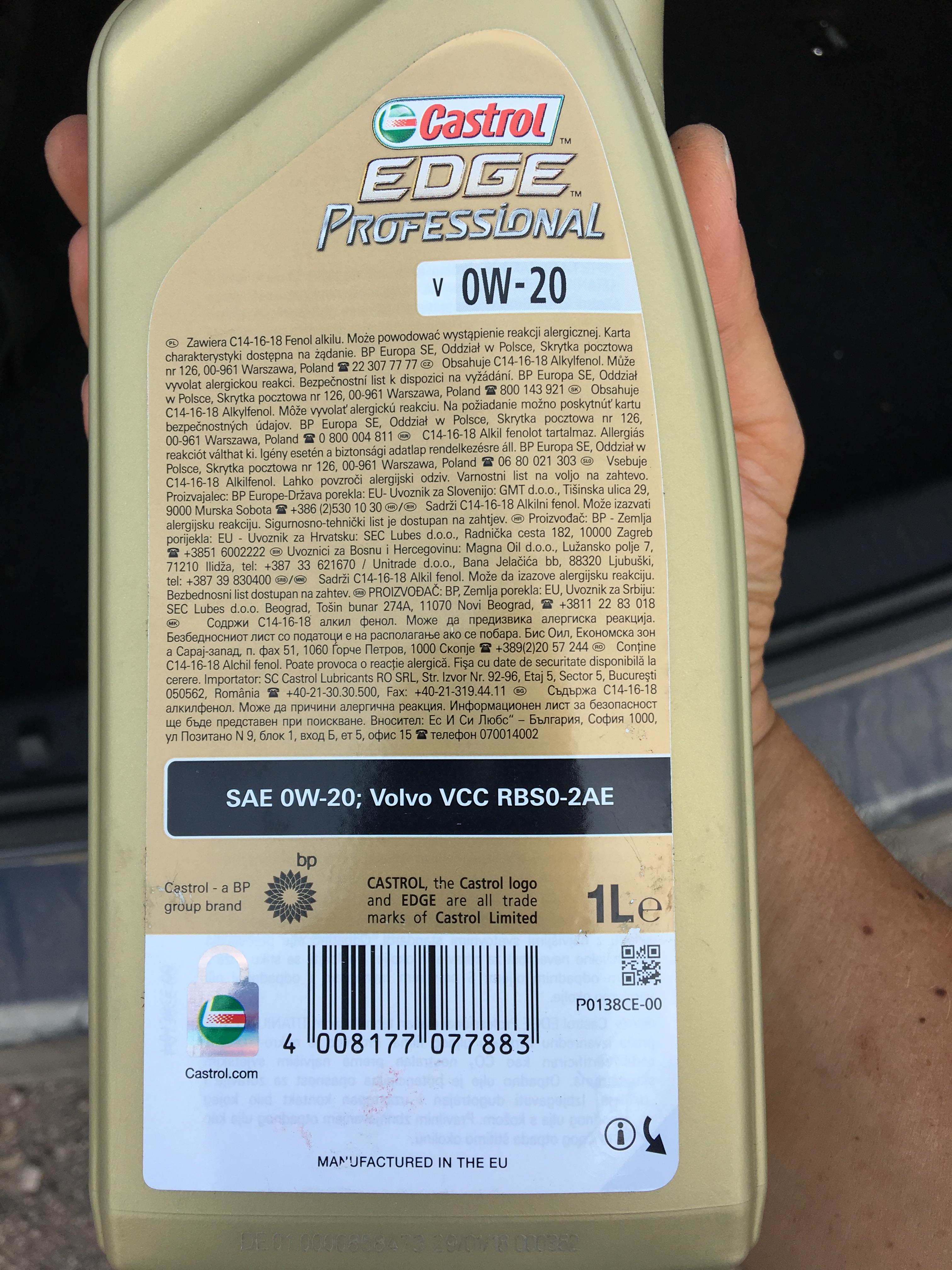

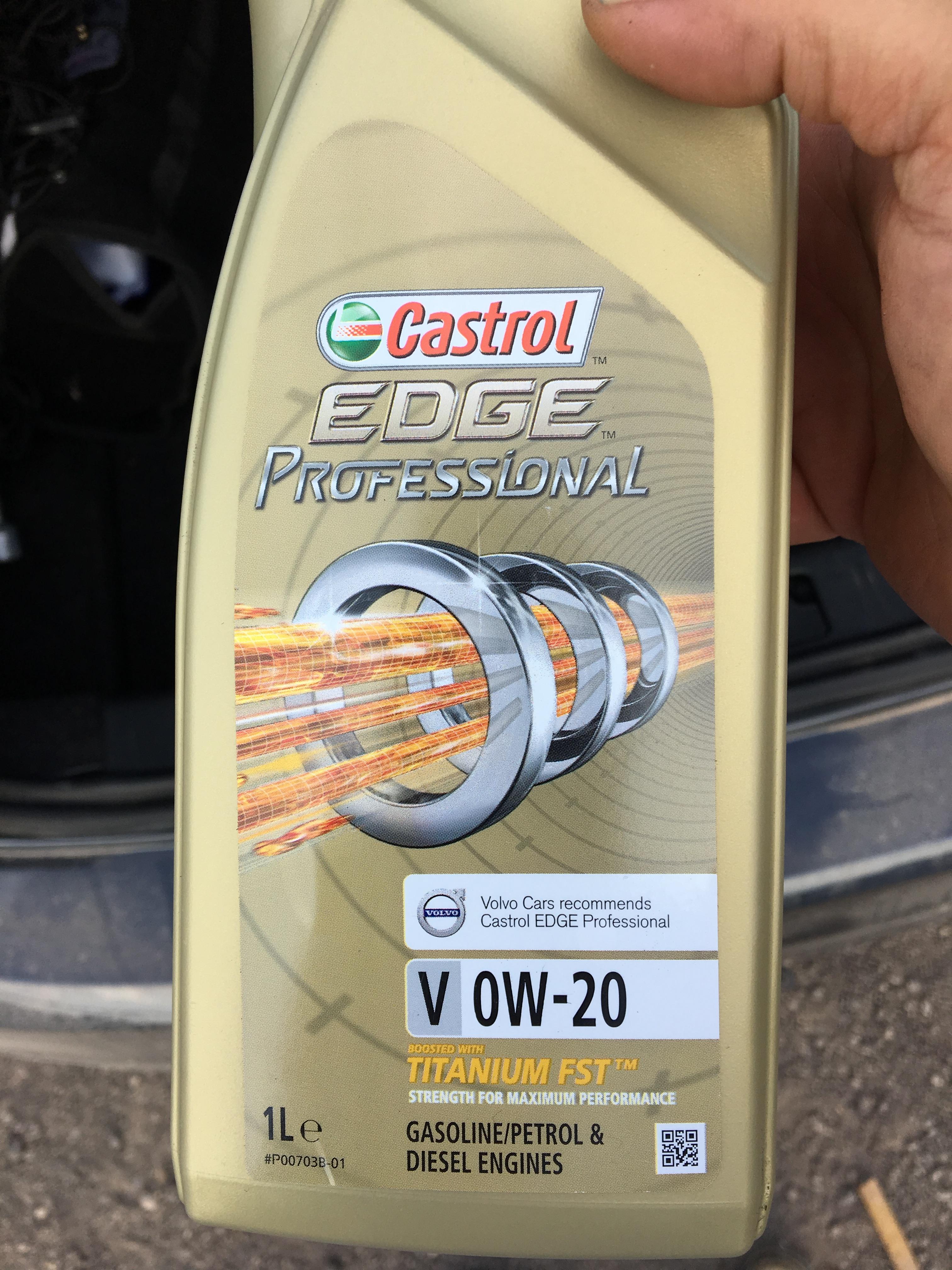

Posted 5 Sep 2018 · Report post Revin cu impresii despre aceasta motorizare 181cp, dupa aproape10.000km parcursi, motorul devoreaza cu placere aproximativ 1 litru de Castrol Edge 0W20 la 1500km . I-am adaugat in urma cu vreo 700 km un tratament pentru motor Duralube in speranta ca o sa se intample o minune , dar ieri a aparut din nou martorul in bord prin care solicita inca o halba de 0.5 cu Edge 0W20. Mentionez ca are aprox. 110.000km , este silentios , nu se vede nici un pic de urma de fum pe esapament , chiar nu stiu de unde sa incep cu investigatiile in afara de un service competent.... A mai experimentat careva dintre voi asa ceva ? Share this post Link to post Share on other sites
Posted 5 Sep 2018 · Report post Acum 1 oră, balerinul a spus: Revin cu impresii despre aceasta motorizare 181cp, dupa aproape10.000km parcursi, motorul devoreaza cu placere aproximativ 1 litru de Castrol Edge 0W20 la 1500km . I-am adaugat in urma cu vreo 700 km un tratament pentru motor Duralube in speranta ca o sa se intample o minune , dar ieri a aparut din nou martorul in bord prin care solicita inca o halba de 0.5 cu Edge 0W20. Mentionez ca are aprox. 110.000km , este silentios , nu se vede nici un pic de urma de fum pe esapament , chiar nu stiu de unde sa incep cu investigatiile in afara de un service competent.... A mai experimentat careva dintre voi asa ceva ? Mie mi se pare cam mult si avem acelasi ulei...benzinarul meu VEA de 2 litri nu consuma asa mult ulei (in 10000km nu a avut nevoie de completare) ... incearca sa mergi cu ulei OE 0W20 Share this post Link to post Share on other sites
Posted 5 Sep 2018 · Report post Pe esapament nici nu o sa vezi nimic, pentru ca ai filtrul de particule. Share this post Link to post Share on other sites
Posted 5 Sep 2018 · Report post Vicu multumesc pentru recomandare , OS face parte din gama Amsoil sau alt tip de ulei . M-am gandit la un moment dat sa schimb cu Motul Specific RBS0-2AE 0W20, care are aceleasi proprietati si se pare ca este special recomandat pentru noua generatie de motoare , devoratoare de uleiuri , de la Volvo.... Sincer nu ma asteptam sa existe problemele astea de consum ulei , gasisem cateva discutii legate de racitorul de gaze EGR cu care au avut probleme generatia asta de motoare dar nimic legat de consumul excesiv de ulei ,care se aseamana foarte bine cu motorizarile devoratoare de ulei ale grupului VW.... Share this post Link to post Share on other sites
