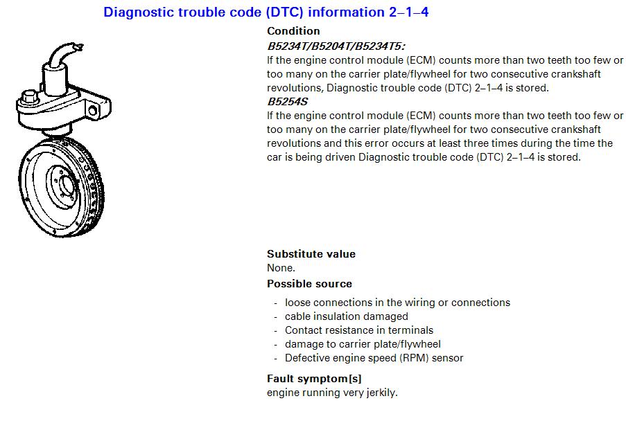

In Vadis spue cam asa : ( vezi poza ) .... cel mai plauzibil este de la mufa

tommy dragule, imi pare tare rau cind vad ca iar iti apare codul ala de rpm sensor. Asta chiar e foarte ciudat, sa schimbi senzorul cu unul nou si sa iti dea acelasi cod  ???  Ori mai e inca vreo mufa care face belele pe traseul dintre senzor si ECU ori cablul dintre senzor si ECU face figuri, are intreruperi...eu la asta m-as gindi, e prea dubios sa schimbi pentru un cod de rpm senzor Senzorul insasi si sa-ti dea apoi acelasi cod... sper sa nu fie ceva legat si de Camshaft senzor-ti-am spus ca ala "ar trebui" sa se schimbe in pereche cu rpm senzorul. Iar treaba cu pornitul AC-ului ti-am zis ca e doar o impresie - parerea mea, nu prea are treaba codul ala cu AC-ul. Sigur e o problema electrica undeva, iar pornirea AC-ului o accentueaza intr-o oarecare masura...O sa incerc sa ma uit pe o schema, poate imi dau seama ce se intampla.
