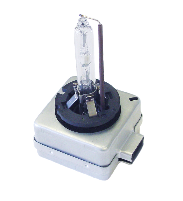

Posted 19 Dec 2008 · Report post Ma lesi cu Hella din China =)) hai sa facem teste si sa vedem care se aprinde mai repede? Vrei? Am aparat de masurare a luminii si vedem in cate secunde ajunge la maxim . Si deci nu sunt becuri care se aprind instant? sau ma rog...intr-un interval de timp scurt? Share this post Link to post Share on other sites
Posted 19 Dec 2008 · Report post Exista instalatii de xenon care se aprind mai repede, instalatiile cu bec D1S se aprind mai repede. Share this post Link to post Share on other sites
Posted 19 Dec 2008 · Report post Exista instalatii de xenon care se aprind mai repede, instalatiile cu bec D1S se aprind mai repede. pfff...si acum spui Share this post Link to post Share on other sites
Posted 19 Dec 2008 · Report post Stai usurel ca nu poti bune D1S, acela este un bec cu starter in cap si arata cam asa Share this post Link to post Share on other sites
Posted 19 Dec 2008 · Report post sa iti cada parul din nas ca nu stiam cum arata un astfel de bec. Share this post Link to post Share on other sites
Posted 19 Dec 2008 · Report post Sa-ti cada blana ursule ......da nu vorbeam cu tine Share this post Link to post Share on other sites
