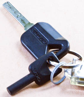

Stiu ca la tipurile mai noi imobilizatorul este in cheia de contact, al meu dateaza de la inceputurile imm . Iata si poza.
Va multumesc.
multumesc pt. foto ;). o precizare totusi. cheia de contact este identica cu a mea si are functie universala (descuie si portierele si portbagajul), dar cheia aia de plastic la ce foloseste mai ales ca are stantat pe ea v50 ?dupa cum am vazut in profilul tau ai  VOLVO 440  ???
Nu scrie "V50" cu "VDO"... de la SIEMENS-VDO ;)

Midnight Caller are dreptate scrie VDO (gresala mea - fotografie proasta).
Da am Volvo K 440 GL, -DL, asa scrie in talon.

Cum functioneaza:
In bord este o gaura cilindrica , lisa la interior, iar langa ea un led care clipeste (daca clipeste poti sa rasucesti cheia in contact cat vrei - motorul nu porneste).
Cand introduci cheia de la imobilizator (care este perfect cilindrica) in gaura cu pricina, dupa aprox o (1) secunda, ledul lumineaza continuu timp de aprox 30 secunde, timp in care scoti cheia de imobilizator si introduci cheia de contact; in rest totul obisnuit.
Pare complicat dar nu este; poate un pic enervant pana te obisnuiesti sa respecti ordinea de introducere a cheilor.
Gaura aceea din bord este pentru un  chip cilindric. Daca nu ai acel chip cilindric poti sa ai si zece chei ca tot nu o sa poti porni masina.
Acel chip deactiveaza imobilizatorul masinii. Acest imobilizator are vreo 4-5 bobine elctromagnetice ascunse pe tot sasiul masinii. Este un antifurt (al dracu' de bine pus la punct)  :D.
Te sfatuiesc sa tii bine de cheia pe care o ai, iti iei alta masina decat sa o cumperi o cheie de la reprezentanta.  ;D
Nu te gandi ca ar putea fi alternative... s-au gandit altii inaintea ta, fara succes.
Mai era o sansa daca nu aveai chipul ala si imobilizatorul era comandat din telecomanda; mai puteai gasi telecomenzi sau le puteai softa la un pret mai mic.
