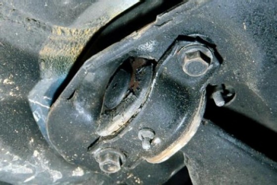

´´Cel mai mare punct slab - osia pe fata. Aici a criticat TÜV  articulaÅ£iile (vezi foto1)

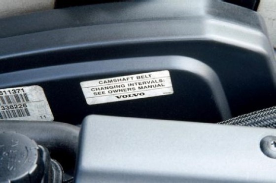

Centura este considerat a fi verificata, cu toate acestea, schimb regulat de respectat (foto2)

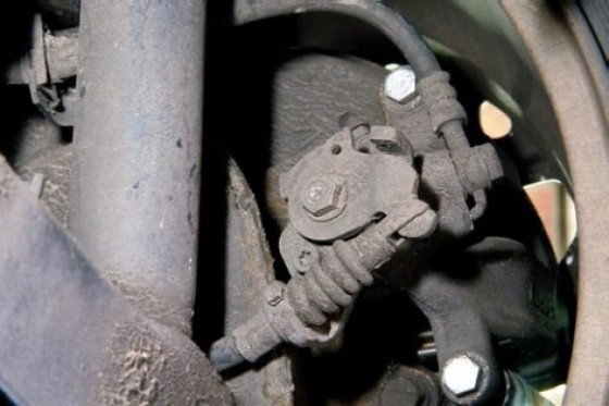

Dacă această pârghie pentru, handbrake (frana de mana)  nu mai trage uniform. (foto3)

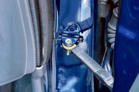

Lagăre din cauciuc de pe fata, nu sunt considerate deosebit de durabile. (foto4)

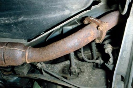

După cinci ani, se cere inlocuirea sistemului de evacuare în condiÅ£ii de siguranÅ£ă. (foto5)

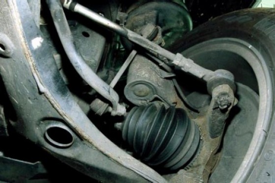

Mai ales in primul an de la fabricatie au probleme la usa  benzi (foto6)´´
