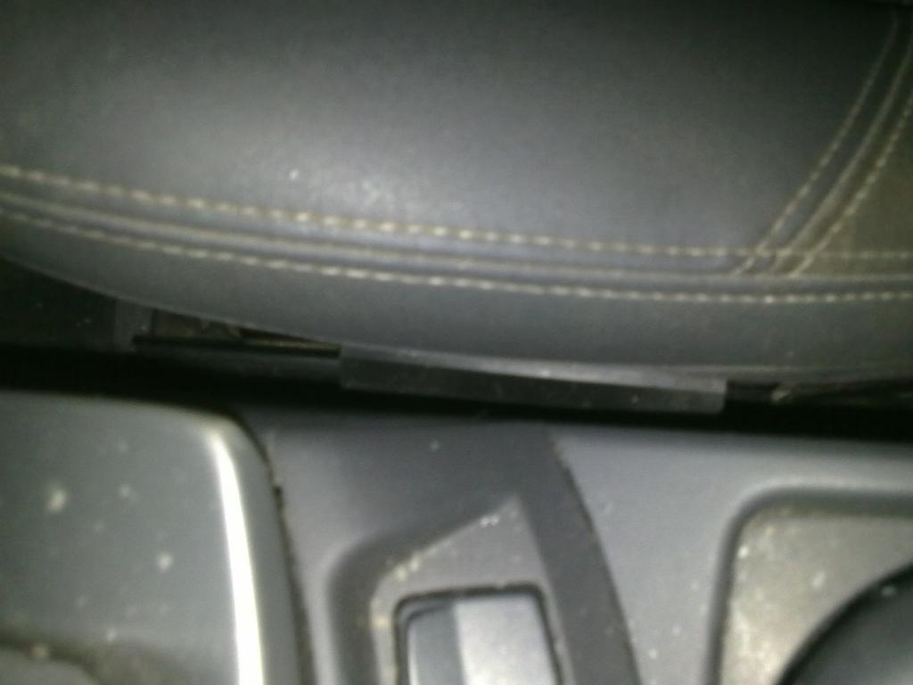

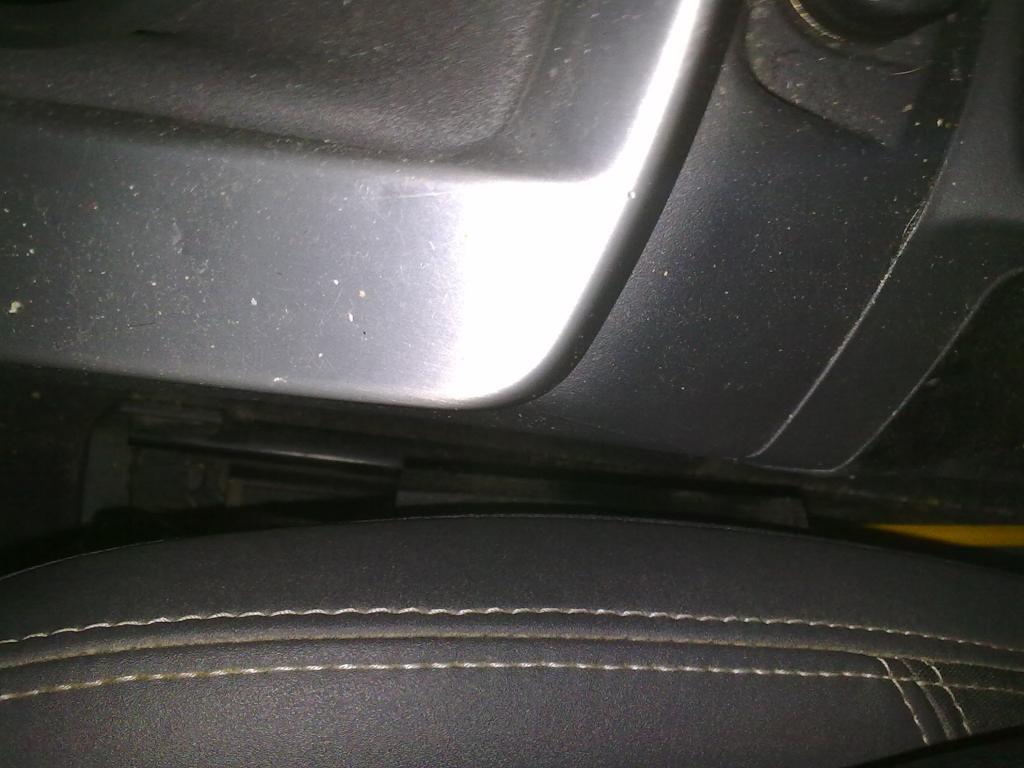

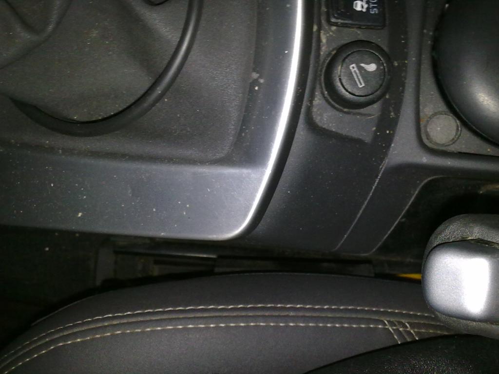

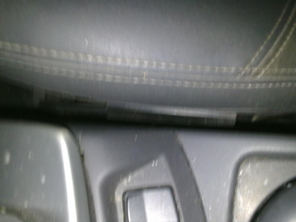

Posted 3 Jan 2011 · Report post Eu am vazut ca troncanitul se datoreaza acelor cleme care prind fata scaunului de suportul acestui,scaunul propriu-zis.Sunt niste cleme late din plastic care la un moment dat ies din fagas.Diseara revin cu poze. Share this post Link to post Share on other sites

Posted 3 Jan 2011 (edited) · Report post Pozele promise.Sper sa iti dai seama unde se afla.Daca inchesui degetele printre scaune ai sa dai de el. P.S:Masina e murdara de...vremea Edited 3 Jan 2011 by vita_fresh Share this post Link to post Share on other sites
