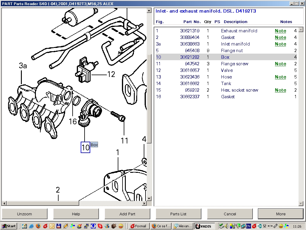

Posted 25 Jan 2007 · Report post Salut! Poate ma ajutati cu o explicatie ca in vadis nu am gasit. Vreau sa stiu ce-i piesa din imaginea atasata si ce face? S40, motor 1.9D 2001. Mersi! Share this post Link to post Share on other sites

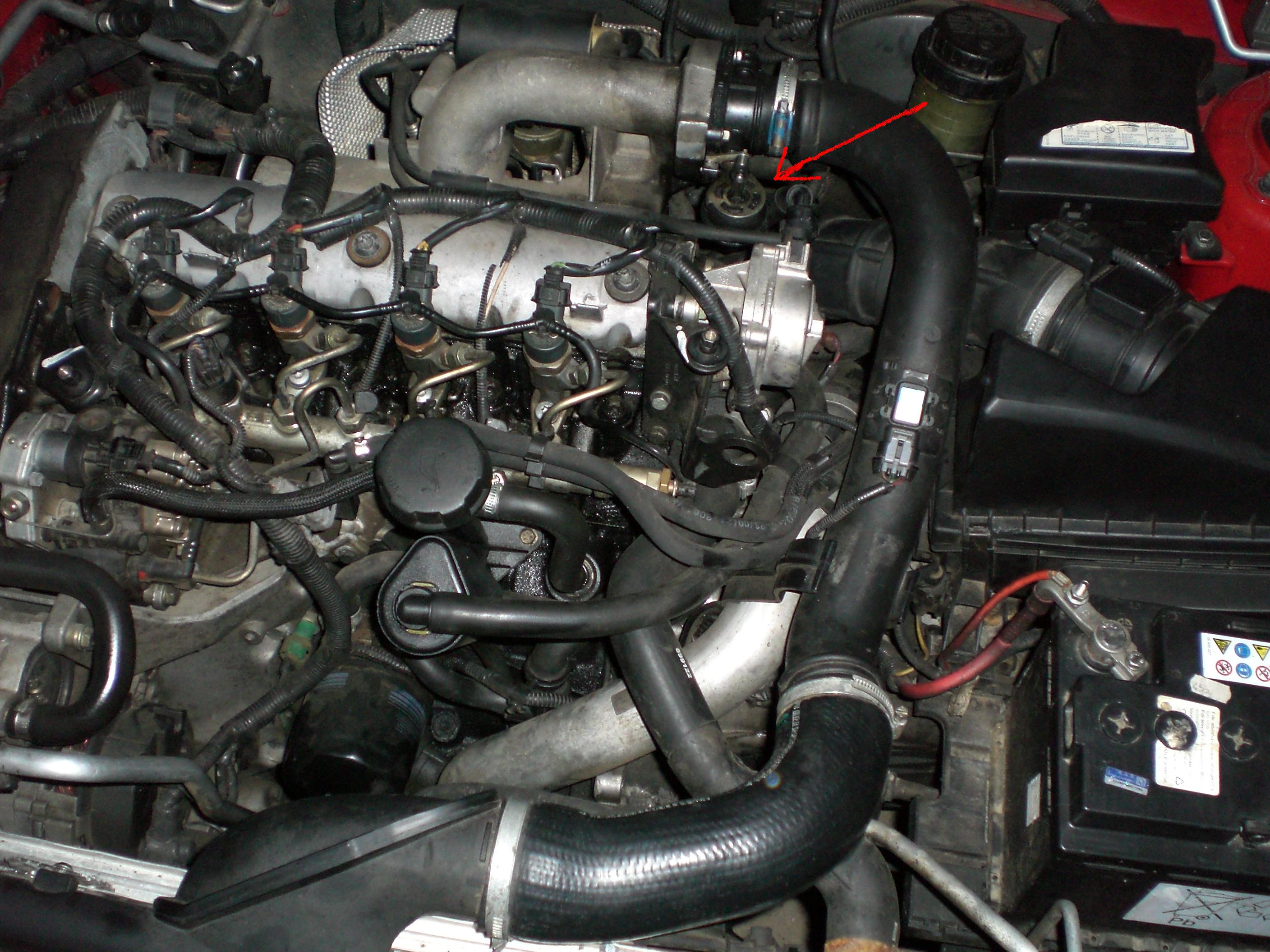

Posted 25 Jan 2007 · Report post E o pompita sau ceva de genu asta. Problema e ca pe acolo arunca lichid; buretele capacului motorului e imbibat cu ulei sau motorina sau ce o fi(cred ca ulei, ca nu miroase a motorina) in zona de deasupra acestei pompite! Share this post Link to post Share on other sites

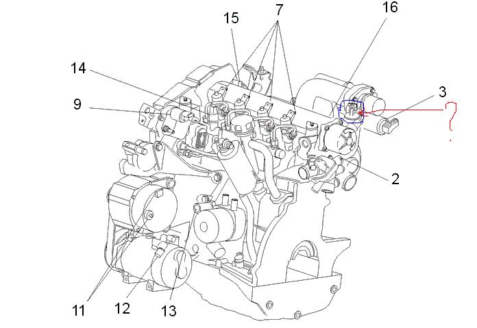

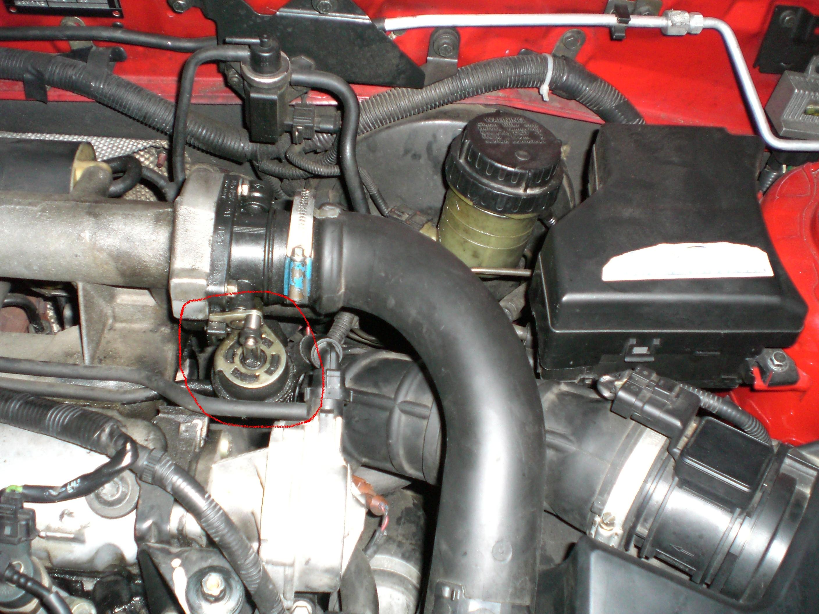

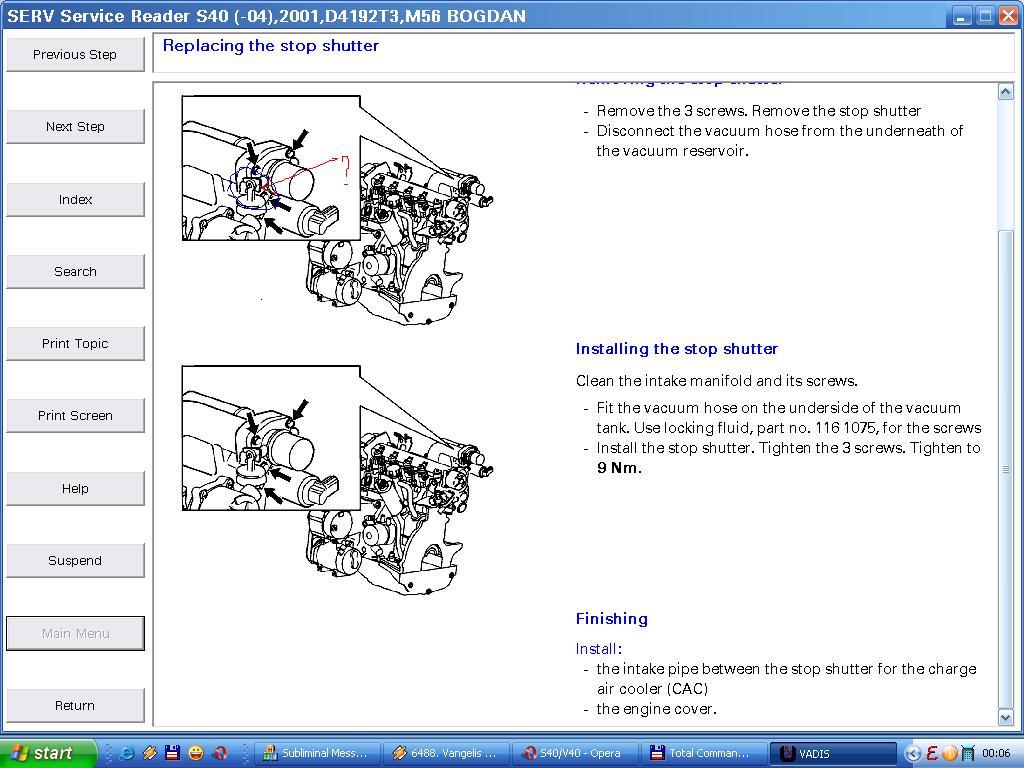

Posted 4 Feb 2007 · Report post Salut! Au cam avut de asteptat pozele dar e operioada foarte incarcata pt. mine! Oricum aici sunt pozele si sper sa ma lamuriti care-i treaba cu piesa asta. Cred ca e ceva legat de EGR dar astept parerea expertilior! Si, cred ca o sa trebuiasca sa downloadati pozele ca sa le vedeti bine ca sunt in format mare si se vad aiurea pe site cand dati clic pe ele. Mersi! Share this post Link to post Share on other sites
Posted 4 Feb 2007 · Report post Ma uit ca boul la poza si nu-mi dau seama ce e. In principiu trebuie sa fie o valva actionata de EGR. Share this post Link to post Share on other sites
Posted 4 Feb 2007 · Report post Uite-tzi si piesa... Nici VADIS-ul nu zice mai mult decat "BOX" legat de ea... O poti cauta totusi dupa cod, sa vezi despre ce e vorba... Daca e intre turbina si intake, s-ar putea sa fie ceea ce am spus eu ca e, si anume o valva de eliberare a presiunii ce depaseste 0.7 bari sau cat ar trebui sa ai tu acolo... Daca scapa ulel pe la simeringurile de la turbina, acest ulei intra si in admisie si mai fasaie aer cu ulei si pe-acolo... Desfa capacul motorului, tine un ochi pe supapa aia si tureaza motorul serios de cateva ori pana la 4000-4500rpm si inapoi, si vezi ce se intampla... ar trebui sa tzashneasca ceva aer cu ulei pe-acolo... Sper asta sa fie ! Share this post Link to post Share on other sites
