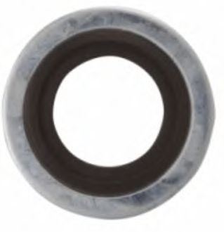

Exista varianta de buson cu saiba metalica cu interior de cauciuc,etanseaza exemplar,si nu trebuie stans tare deloc
Saiba cu interior de cauciuc la busonul de ulei?
