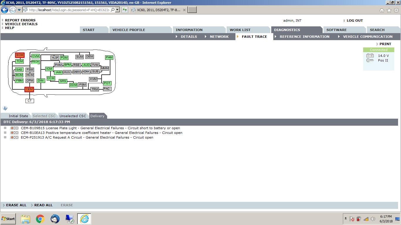

Posted 3 Jun 2018 · Report post Va salut domnilor, Cu vreo 5 luni in urma aerul conditionat de la xc60 nu mai functioneaza...nici macar nu se mai aude clickul acela dinainte... In Alba Iulia am fost la toti mecanici posibil din oras... nimic (ba mai rau am luat-o fara senzorul de la capota sau dupa 3-4 zile "nu se poate face desi in prealabil se rezolva tot deaia ai venit la noi") Asa ca mi-am luat un Vida Dice 2014D (mentionez ca XC60 este din 2011 cu motor de 2.0 163 cai momentum) Mai jos atasez erorile ce le am in soft ... dar nu stiu de unde sa plec.. nu am o schema electrica sa pot sa iau fiecare cablu la rand.... Poate ma puteti ajuta cu vreo idee , Multumesc . Share this post Link to post Share on other sites

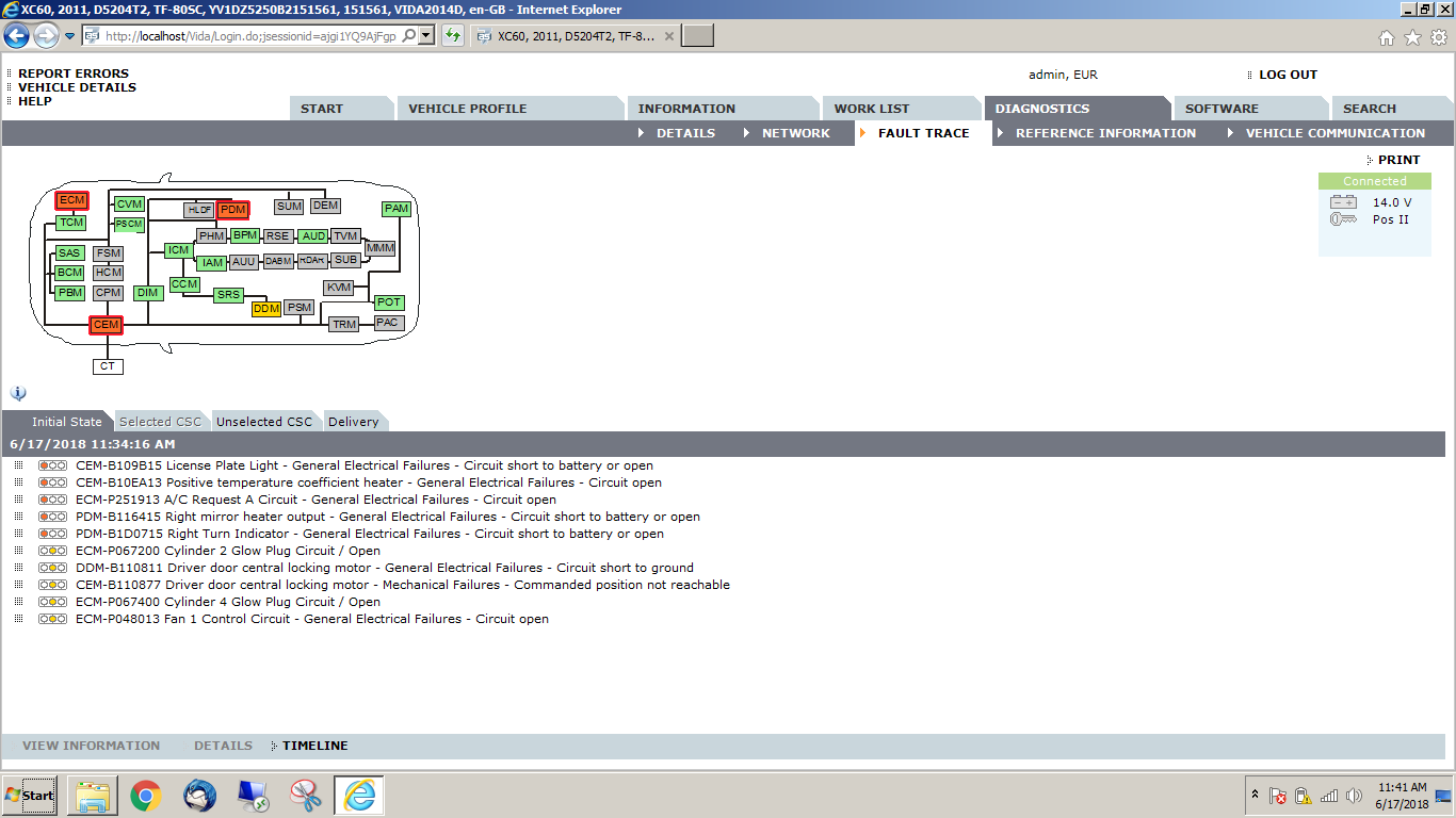

Posted 17 Jun 2018 · Report post Va salut, ventilatoarele imi pornesc toate .. ala micul pleaca cand pornesc clima... Da am bagat freon de 2 ori ca am zis ca prima data poate nu a bagat bine primul service.... am mai facut astazi un printscreen... mai jos... Nu pot sa imi dau seama ce opate sa aiba... Sa schimb Compresorul? Eu totusi zic ca e ceva electric la ea... ceva nu e ok cu firele ... Share this post Link to post Share on other sites

Posted 29 Jul 2018 · Report post Salutare baieti, am schimbat compresorul pana la urma... acum imi baga clima dar imi baga undeva la 2-3 minute si mi se opreste.... daca opresc motorul imi pleaca iara. Ceva ideii? Erorile tot le am nu au disparut nici una (doar cea cu becurile de la numere.. le-am schimbat) Ms. Share this post Link to post Share on other sites
Posted 29 Jul 2018 · Report post Ultimele doua de aici le ai am... Share this post Link to post Share on other sites
