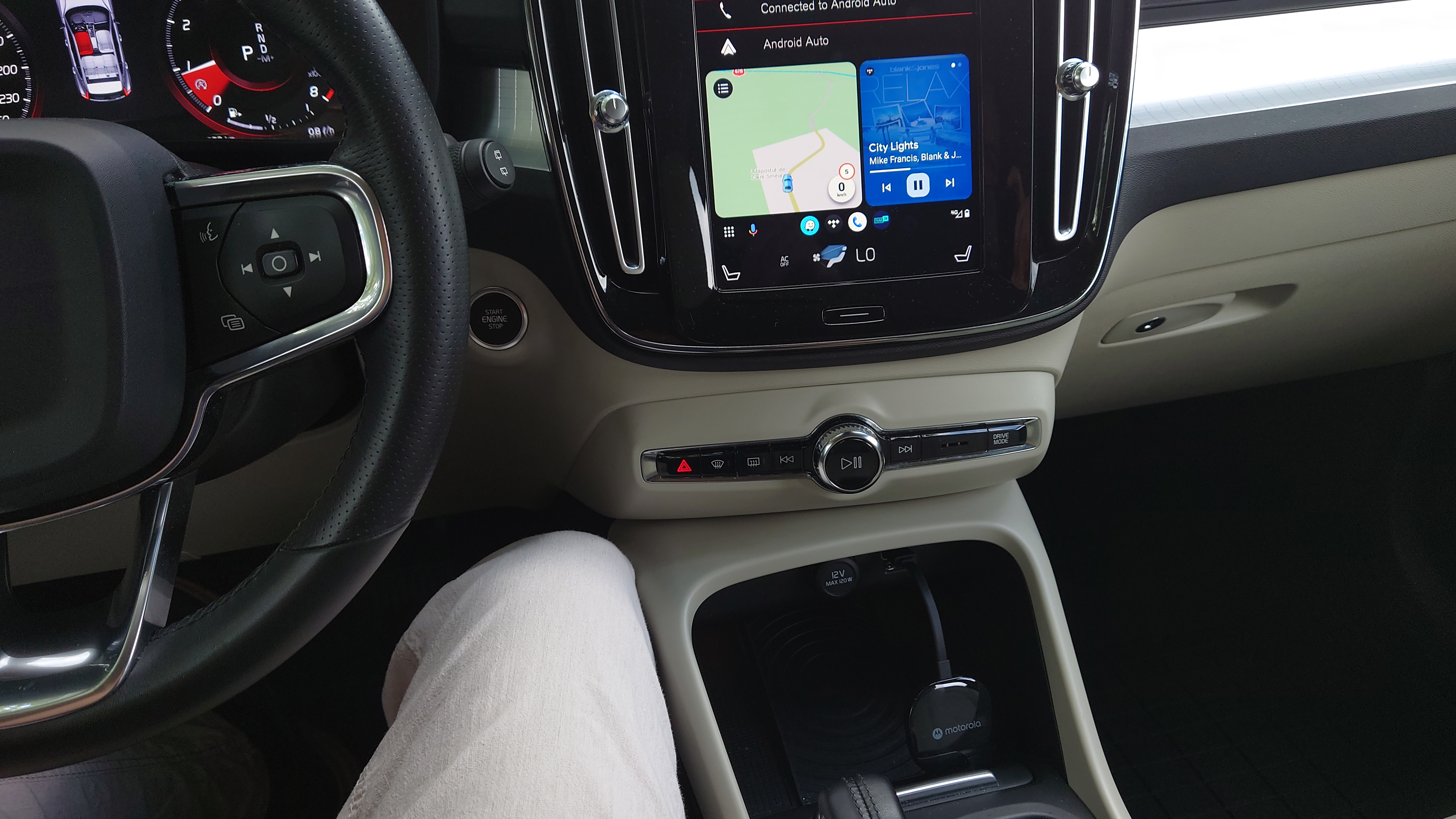

De azi sunt posesorul unui dispozitiv Motorola Ma1, care face ca Android Auto din XC40 să fie wireless.
A costat 90 de dolari plus 10 dolari taxele de transport și a sosit in cinci zile de la comandă.
Se pune la portul USB dedicat pentru Android Auto, iar telefonul stă liber unde vrei tu, în geantă, pe placa de încărcare prin inducție, sau oriunde în mașină.
Setarea inițială a durat 30 de secunde, în care nu trebuie decât să aprobi conectarea dispozitivului la telefon și la mașină. Ulterior, la pornirea motorului, în circa 5 secunde ai Android Auto deschis pe ecranul principal. Adio pune/scoate cablul din telefon la fiecare drum, adio încărcare permanentă a telefonului pe drum (încarc doar când și dacă e nevoie, prin cablul USB, sau direct prin inducție, pe placa dedicată. Aparent, dispozitivul Ma1 nu consumă curent după oprirea motorului (se stinge ledul verde și rămâne rece), lucru normal de altfel.
Rămâne doar să văd cum ascund un pic pe lateral sau pe undeva micuțul Motorola Ma1. Are și un mic dispozitiv în pachet de prindere cu adeziv, probabil. Deocamdată l-am lăsat liber. Cablul e cam scurt și mă gândesc poate la un mic prelungitor de 20-30 de cm., cel mai bine ar fi din cablu foarte flexibil (cum sunt cele textile).20230801_133939.thumb.JPG.f568c291a4de70

Revin cu unele concluzii, după aproape trei luni de utilizare a acestui Motorola Ma1.
Dacă navigația pe Waze sau Google Maps, telefonul și alte funcții din Android Auto funcționează excelent, totuși, conexiunea pe streaming-ul audio lasă de dorit. Mai exact, muzica are unele mici întreruperi. Ce-i drept, eu folosesc Tidal, unde ascult muzică la cel mai ridicat nivel (calitate Flac), care consumă o cantitate mare de date. Nu mă deranjează asta, căci am date nelimitate pe telefon, dar probabil că acest dispozitiv Motorola nu face față și la datele de navigație și la streaming audio la calitate maximă, simultan. Altfel, dacă ascult la aplicația Tune In a mașinii, chiar setată la cea mai bună calitate, streamingul nu se  întrerupe. Ce-i drept, Tune In nu are nicio legătură cu Android Auto, ci asta funcționează independent de telefon, ca o aplicație de sine stătătoare. De ce folosesc Tune In și nu Radio FM? Pentru că e diferență mare de calitate a semnalului audio în favoarea Tune In. Și ai de ales între 3.000 de posturi de radio din toată lumea, și din România. Nici aici nu mă deranjează că e pe date, căci am un SIM de date nelimitate, chiar și în roaming, în portul dedicat din portbagaj.
Din ce am observat, capătul cablului USB de conectare al Motorola Ma1 la portul de Android Auto al mașinii (cel de sus), nu este albastru, deci nu este standard 3.0. Chiar mă miră asta, căci la Android Auto nu poți conecta telefonul decât cu cabluri USB 3.0. Totuși, funcționează, dar se pare cu unele limitări. Poate că sunt de înțeles, căci toată conexiunea wireless se face prin bluetooth, nu prin cablu.
Al doilea lucru, un pic dezamăgitor este încărcarea lentă a telefonului pe placa dedicată de încărcare wireless din bord. Plus că se încinge cam tare telefonul acolo. Așa că am revenit la cablul de încărcare USB, prin al doilea port usb, sau la priza de 12 V. Ce e drept și bateria telefonului e cam pe ducă așa că mai tot timpul încarc în mașină. E complicat să schimb bateria cu una nouă, că îmi reține telefonul 3 săptămâni în service. Mare porcărie. Uite așa mă obligă să iau un telefon nou și pe cel de acum să-l țin de rezervă, căci e foarte bun.
În concluzie, când vreau simultan și muzică bună în streaming prin telefon la calitate audio maximă și navigație prin Waze, folosesc tot cablul USB 3.0 de calitate.

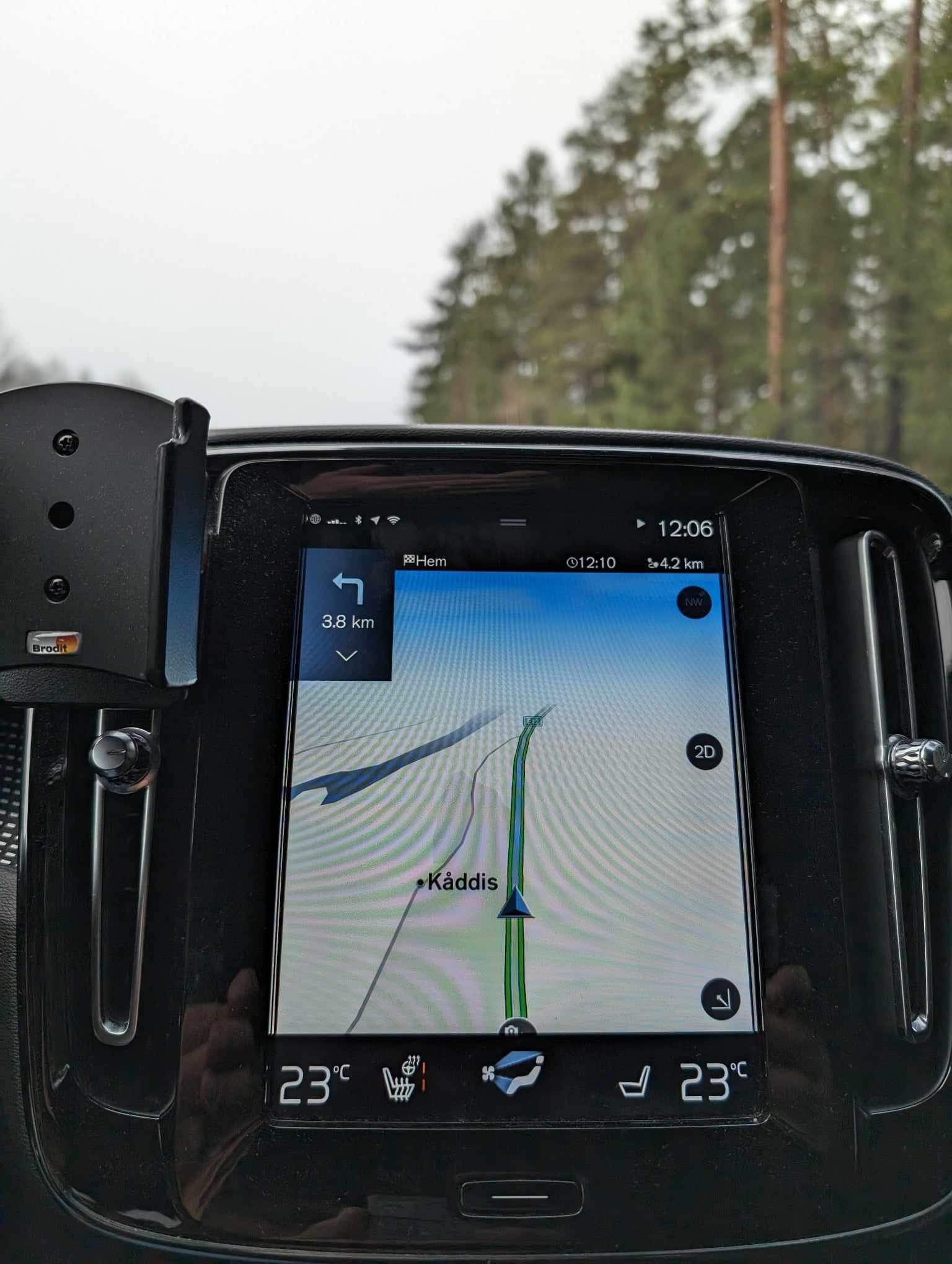

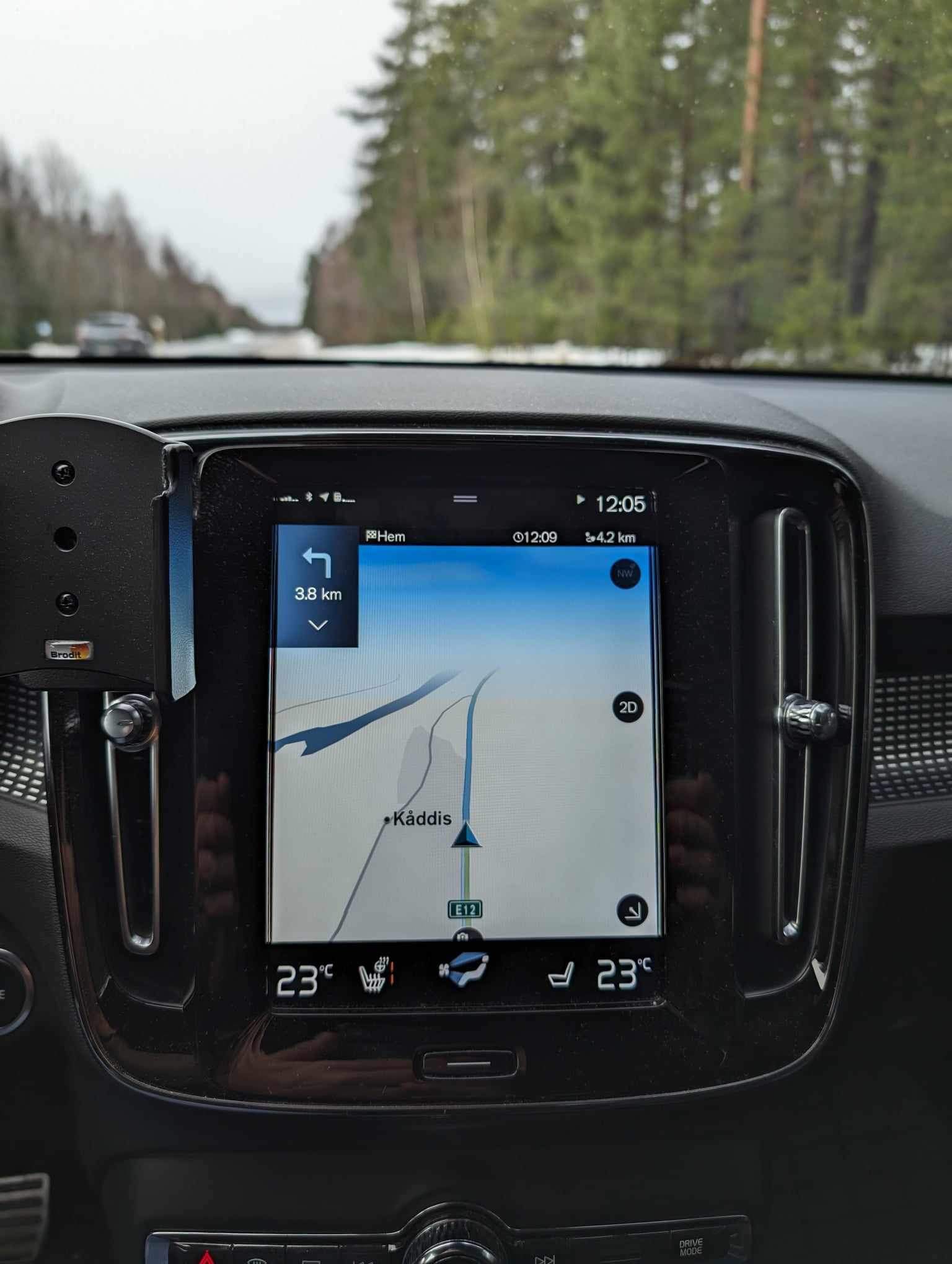

Mda, am luat si eu un sim de date(operatorul meu se numeste Telia) - cam aceesi Marie cu alta palarie. Nici asta nu merge in roaming si e doar de date. Mai butonez inca la el, vedem ce poate( cre’ ca trebuie sa debifez roaming in setari sa-mi afiseze altfel harta cand folosesc navigatia masinii…de TuneIn inca nu e vorba :-( , cam fluctueaza semnalul, prin telefon e mai stabila conexiunea la internet.

E ciudat, mai ales ca daca ii dau internet prin telefon merge asa cum ar trebui….pe un forum suedez este sugestia sa resetez modem-ul tinand apasat butonul defrost pt. 30 sec….ai idee?
