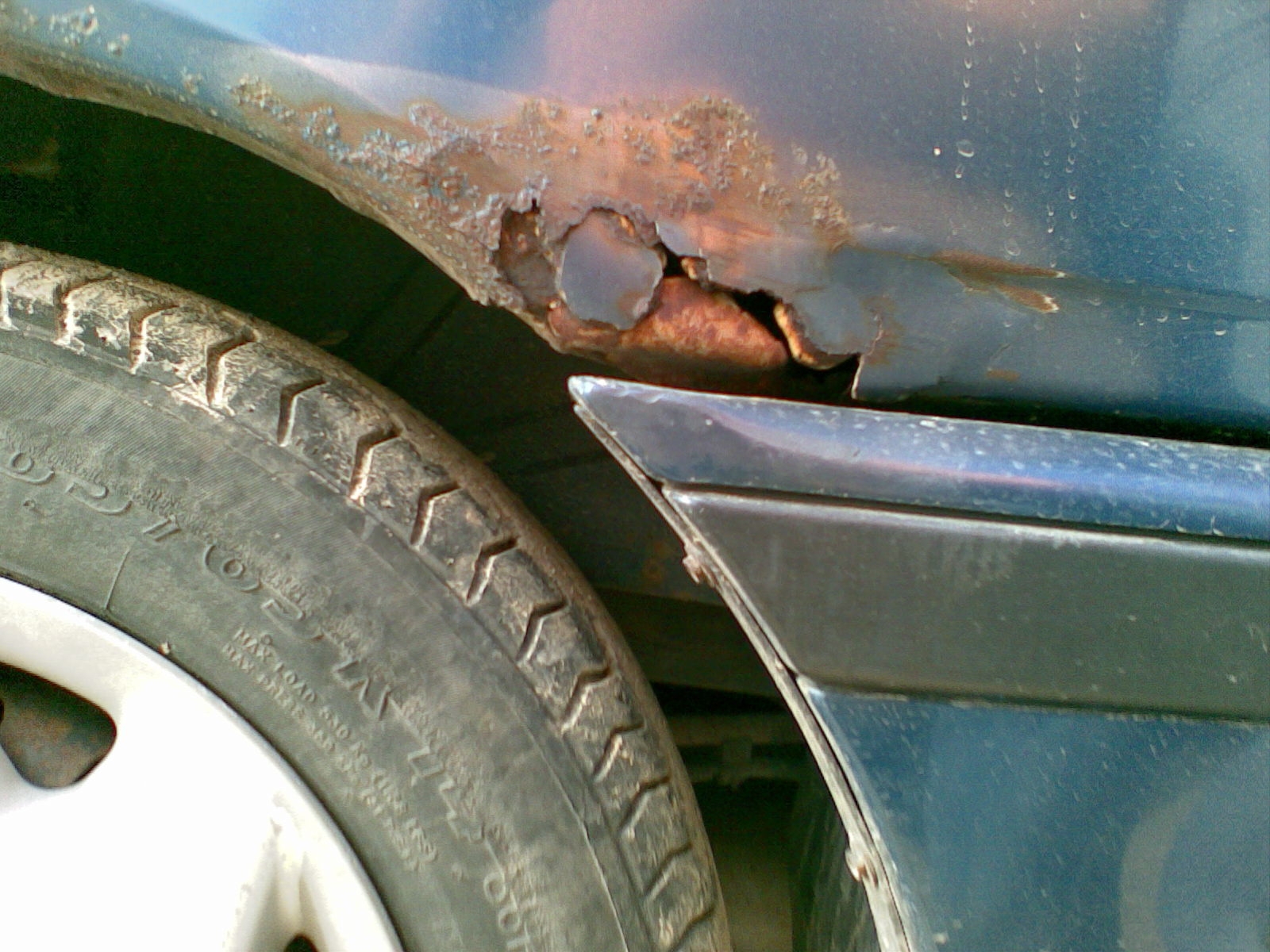

Vreau sa imi rezolv din problemele cu rugina de la masina, mai exact cu rugina de la aripile spate.
Mi-au fost recomandate niste elemente de reparatie tinichigerie denumite : semiaripi sau arcuri de aripa sau kit de reparatie aripa spate.
Cei de la service au spus sa le cumpar eu si asa voi face ca de gasit, am gasit.
Totusi tinand cont de amploarea extinderii ruginei... nu as vrea sa cumpar semiaripile astea degeaba.
Daca cineva dintre voi a facut deja operatia asta de estetizare a aripilor spate si stie dimensiunea (din spate) semiaripilor, va rog sa ma iluminati si pe mine.
Pun si poze cu problema pe care vreau sa o rezolv.
Multumesc anticipat.

Am avut si eu aceeasi problema la 440-ul meu (printre multe altele)
Din ce am vazut in pozele tale, e foarte asemanator cu ce am avut eu la aripile spate, doar ca ai lipsa 1-2 cm in plus spre spatele masinii, ceea ce nu cred ca e o problema foarte mare. La mine a fost deteriorat putin mai mult arcul acela de deasupra rotii si s-a putut repara.
Nu te pot ajuta cu dimensiunile semiaripilor, pot doar sa spun cum am procedat eu.
Am dus masina la un mester care a reusit sa repare tot ce a fost gaurit sau ruginit. Nu mi-a cerut nici o piesa, a refacut el toate sectiunile lipsa din aripile spate. A sudat cu argon petece de tabla si apoi le-a finisat.
Aceeasi operatie a facut-o si la praguri care erau patrunse foarte tare si la podea. Aveau inceput de rugina si toate 4 usile, aripile fata. Le-a rezolvat si pe astea, iar apoi vopsit totul de la nivelul primei (foste) pete de rugina in jos.
A lucrat destul de mult la ea, cam o saptamana si jumatate cu tot cu vopsit, dar rezultatul a fost excelent, nici urma de interventie la aripile spate.
Sigur se poate face si la tine acelasi lucru in cazul aripilor, trebuie doar sa gasesti un mester care sa aiba rabdare sa faca asa ceva, in nici un caz la service-uri mari, aia stiu doar sa spuna sa schimbi o gramada de piese (chiar daca nu e nevoie) si sa incarce aberant manopera. Nu inteleg de ce trebuie piese suplimentare in cazul tau, care e aproape identic cu al meu. La mine s-a putut repara fara sa cumpar absolut nimic in afara de vopsea.

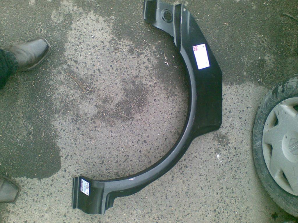

De gasit, am gasit semiaripile astea si le-am si cumparat.
Costa 130 RON cu TVA (set complet stanga/dreapta), le-am ridicat a doua zi de la comanda.
Au o dimensiune suficienta pentru a inlocui si cele mai deteriorate pasaje.
Operatia de schimbare ma va costa 150 ron lucrarile de tinichigerie si 150 ron cele de vopsire + materialele (vopsea, chit, etc). Mai ieftin de atat, la sudura cu argon, nu am gasit.
Normal as fi vrut sa fac operatiunea de schimbare a ruginiturilor chiar saptamana asta. Numai ca din pacate, a trebuit sa pun bani deoparte pentru un releu regulator sau alternator. Al meu s-a bulit si incarca undeva pe la 17,4 amperi in prezent... imi fierbe bateria ca la nebuni, merg cu toti consumatorii porniti la maxim.
O sa masor aceste "semiaripi" zilele astea si voi posta dimensiunile, ca sa stie si cei care vor avea nevoie pe viitor.
Daca tot mai aman un pic, voi profita de timp si cred ca le voi galvaniza aceste "semiaripi"... sa stiu ca nu o sa mai fie probleme.
Revin cu detaliile acestor "semiaripi".
Dupa cum am spus, sunt destul de mari: L=900mm, H=700mm.
In poza poate parea mai mica dar atat e, am masurat eu.
