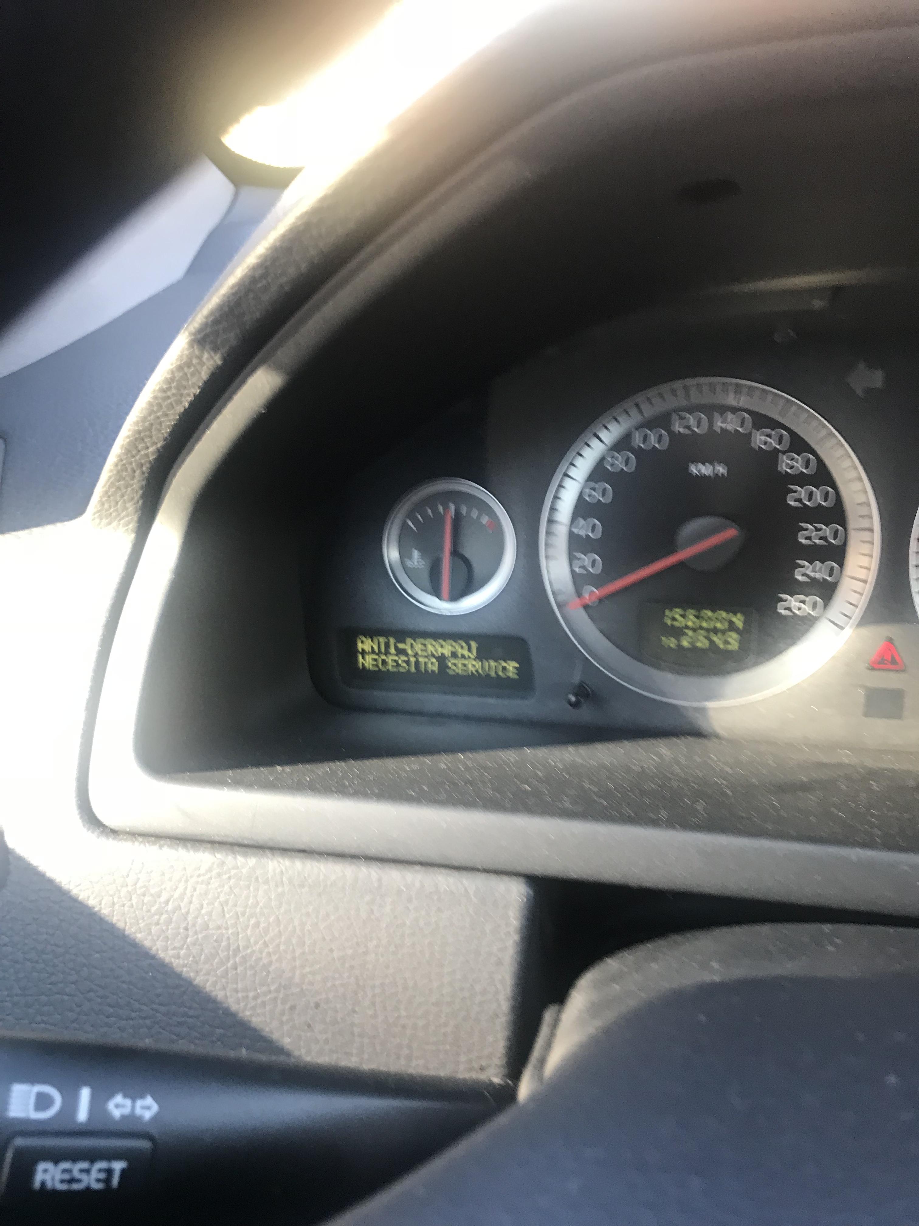

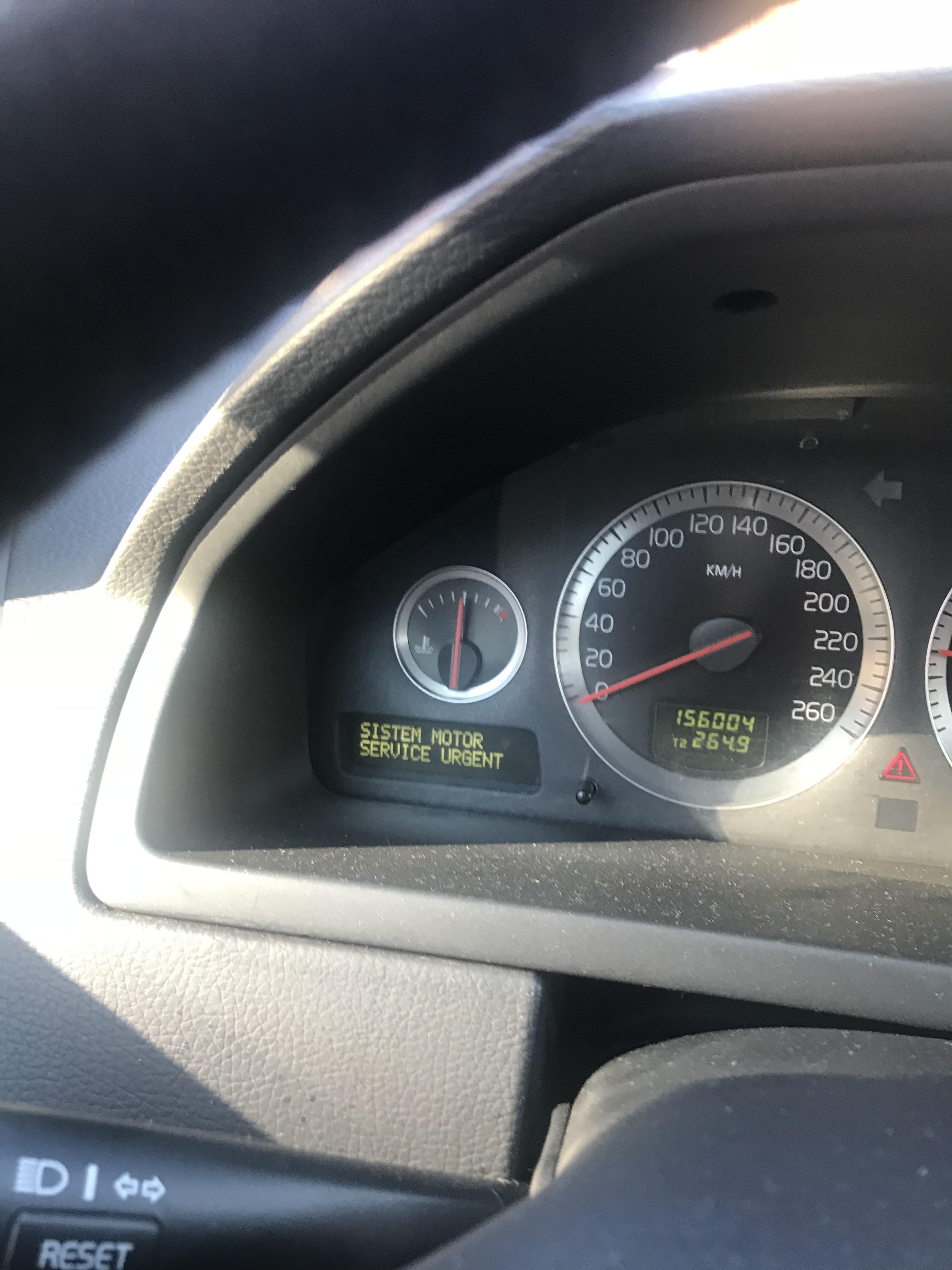

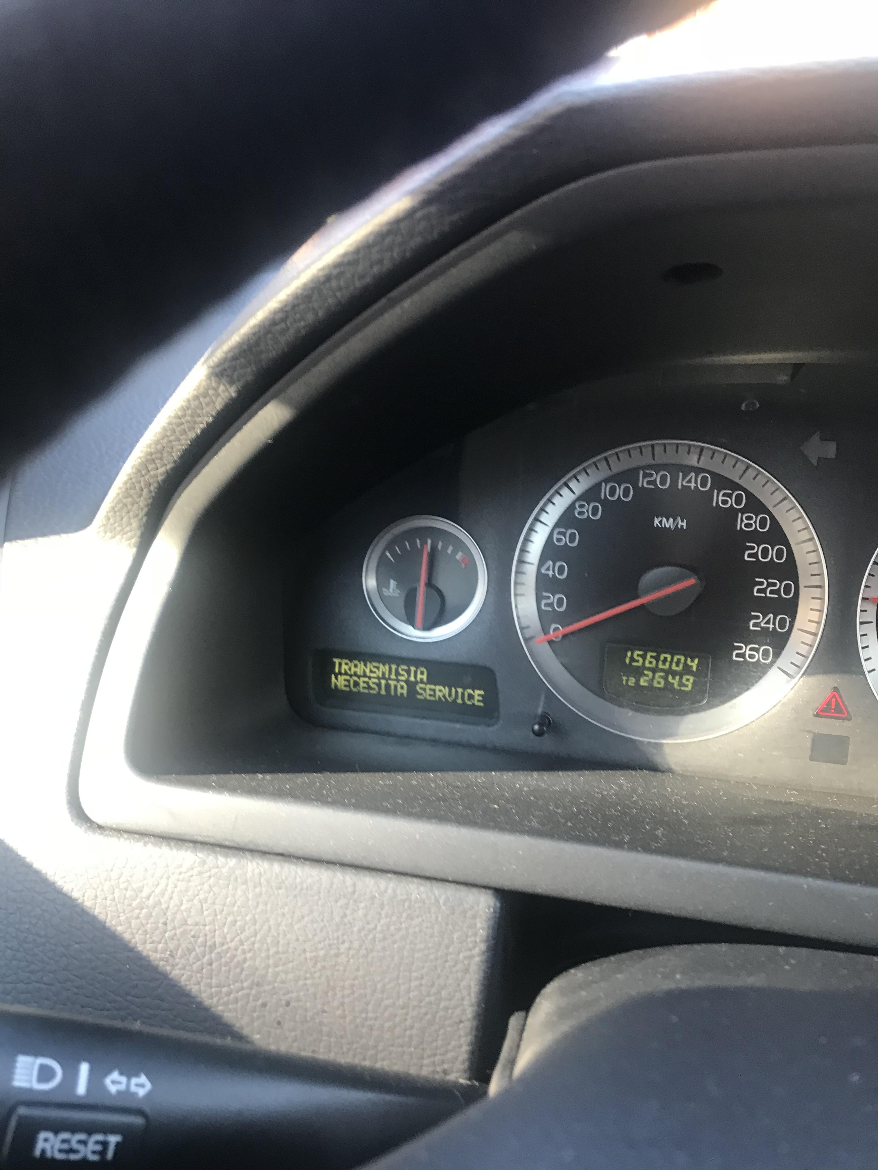

Salut, sunt in concediu și in drum spre Maramureș am alimentat de la o benzinărie MOL din Beclean cu 55 l de Evo plus, am parcurs 1 km și mi-au apărut 3 erori( vezi foto). Motorul nu mai trage, viteza maxima 40-60 depinde de înclinația drumului. Ce ma fac, mai am de parcurs o grămada de km, un sfat, un service in aceasta zona Sighetul Marmatiei. Masina este XC 90 D 5 185CP.  Mulțumesc anticipat pentru sfaturi și ajutor.

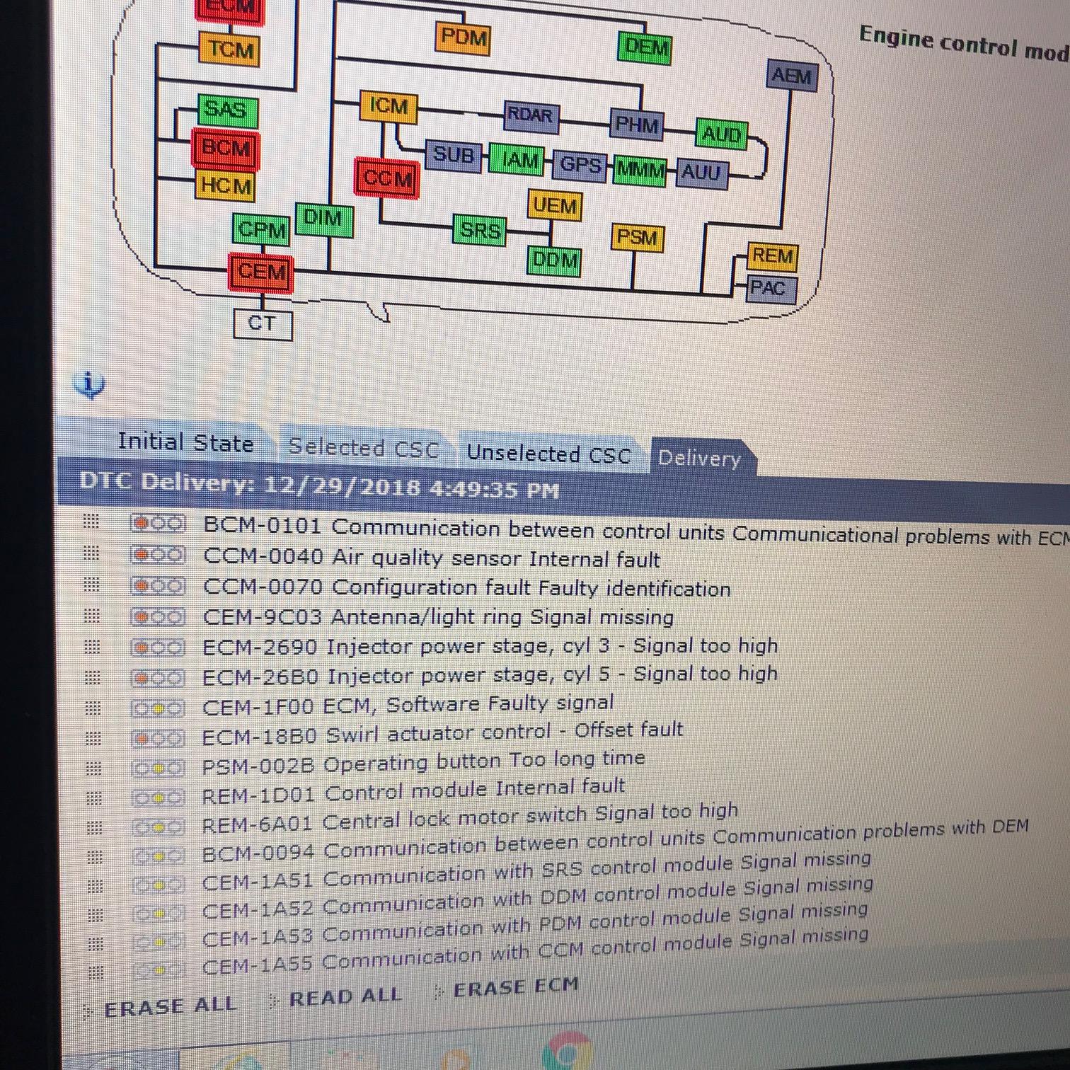

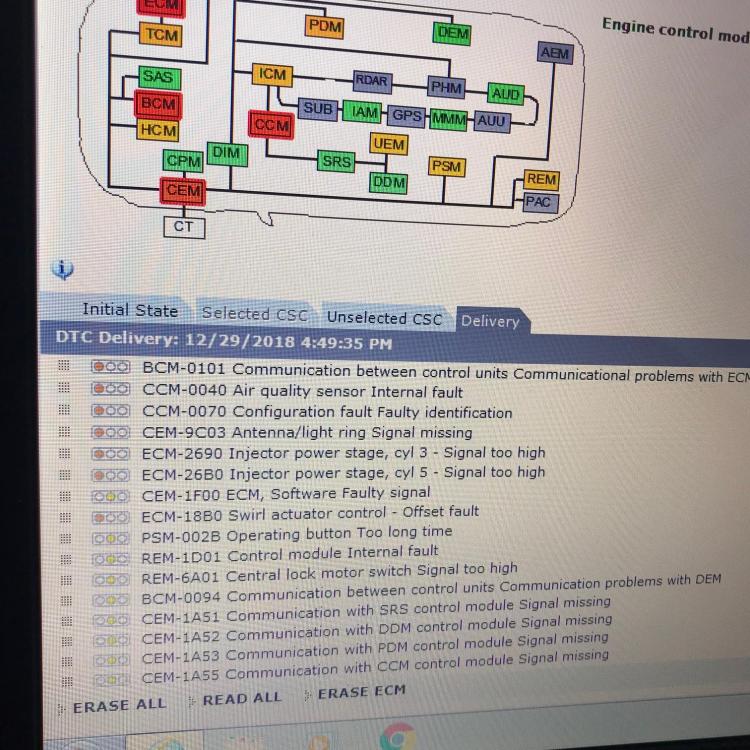

Nu stiu daca te ajuta dar primele doua erori vin de la modulul ABS
Probabil a sarit tija swirl
Am fost la un service in Sighet, îmi dădea eroare no signal injectorului 5. A dat cu un spray degripant pe mufa de la injector și a fost ok cam 60km, după care a luat-o de la capăt cu aceleași erori, și același simptome. Am scos capacul de la motor și masca protecție injectoare, și acum este ok. Cred ca este o problema la mufa care intra in acel injector. Credeți  ca este vreo problema dacă merg fără aceste capace pana la Bucuresti?

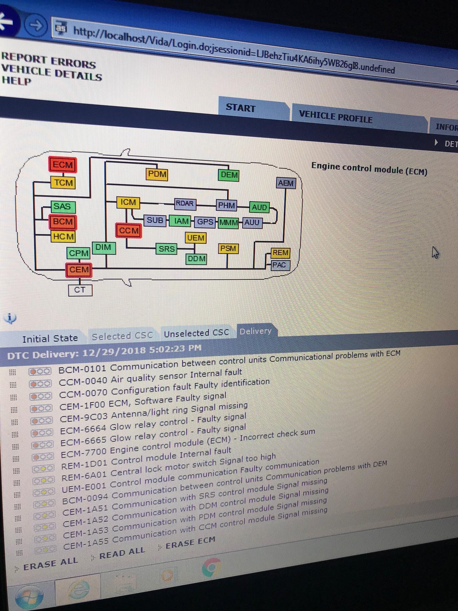

Salut, revin cu parere de rau, dupa aproape 6 luni cu aceiasi problema. Mi-a aparut din nou aceleasi erori in bord. Codurile de erori sunt cele de mai jos. Ma poate ajuta, va rog cineva cu remedierea fizica a lor?
Multumesc anticipat,
