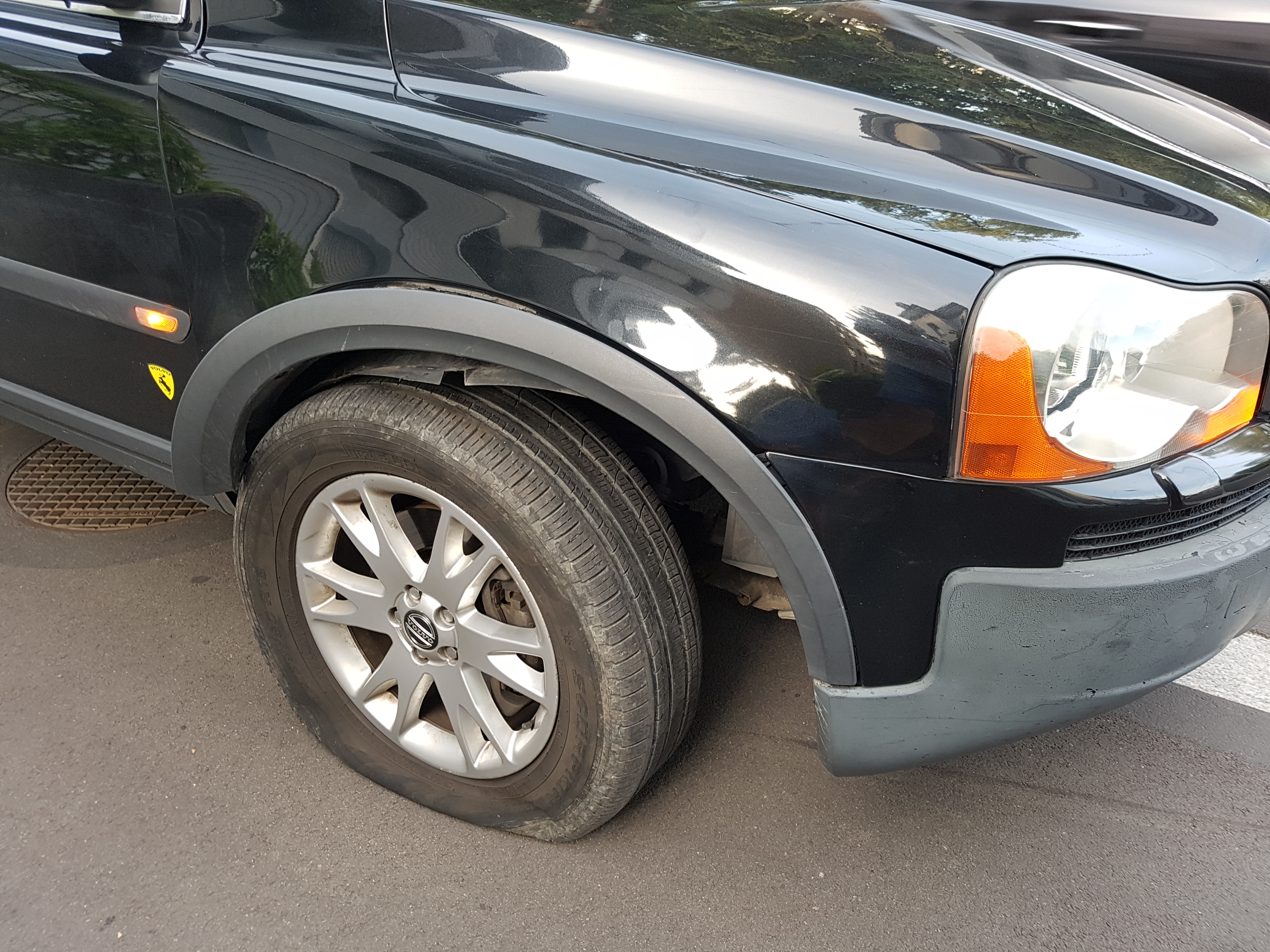

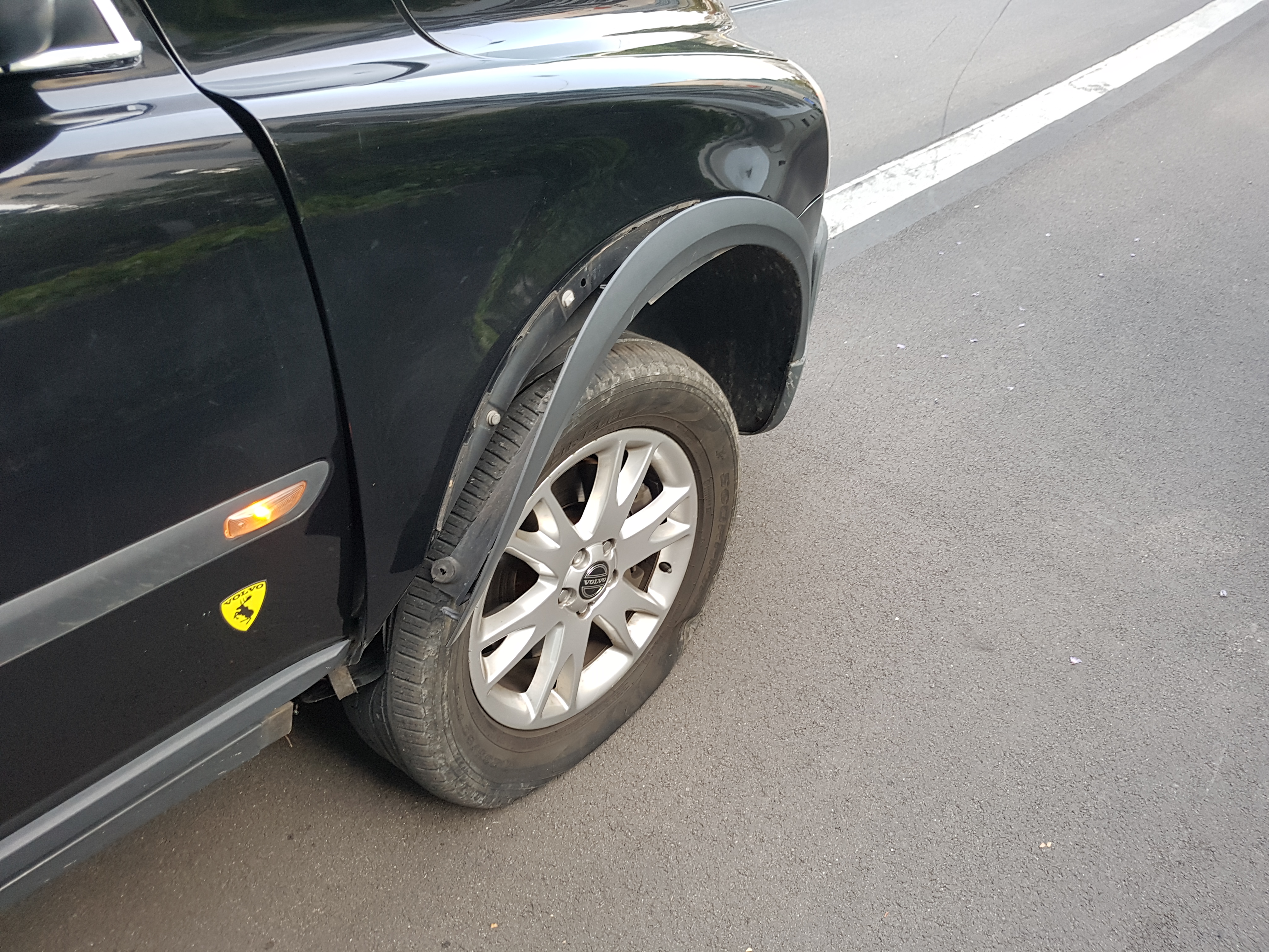

Salut baieti. V-a fost dor de mine?
Am plecat singur de acasa spre Elvetia cu bicicleta in portbagaj in cautare de liniste si plimbare. Sa o numim road trip. Am ajuns in Elvetia in Zürich mai exact iar la o trecere de pietoni am fost nevoit sa opresc mai brusc cand deodata.....
Noroc cu ADAC-ul. Am ajuns acasa cu trenul ....de fapt trenurile. Hai ca va si spun cate trenuri am schimbat. Zürich-Schafhausen schimb Schaufhausen-Singen (DE) schimb Singen- Konstanze schimb Konstanze Radolfzell schimb Radolfzell -Friedrischafen schimb Friedrischafen- Ulm schimb Ulm- Stuttgart schimb Stuttgart- Ludwigsburg.  Road Trip cu trenul fac pariu ca nimeni nu a mai facut. :) momentan masina se afla in Elvetia la un service volvo. Am refuzat repararea acolo pentru ca va fi foarte scump iar ADAC-ul o aduce acasa candva. Deocamdata ne plimbam cu loganul. Asta da bafta

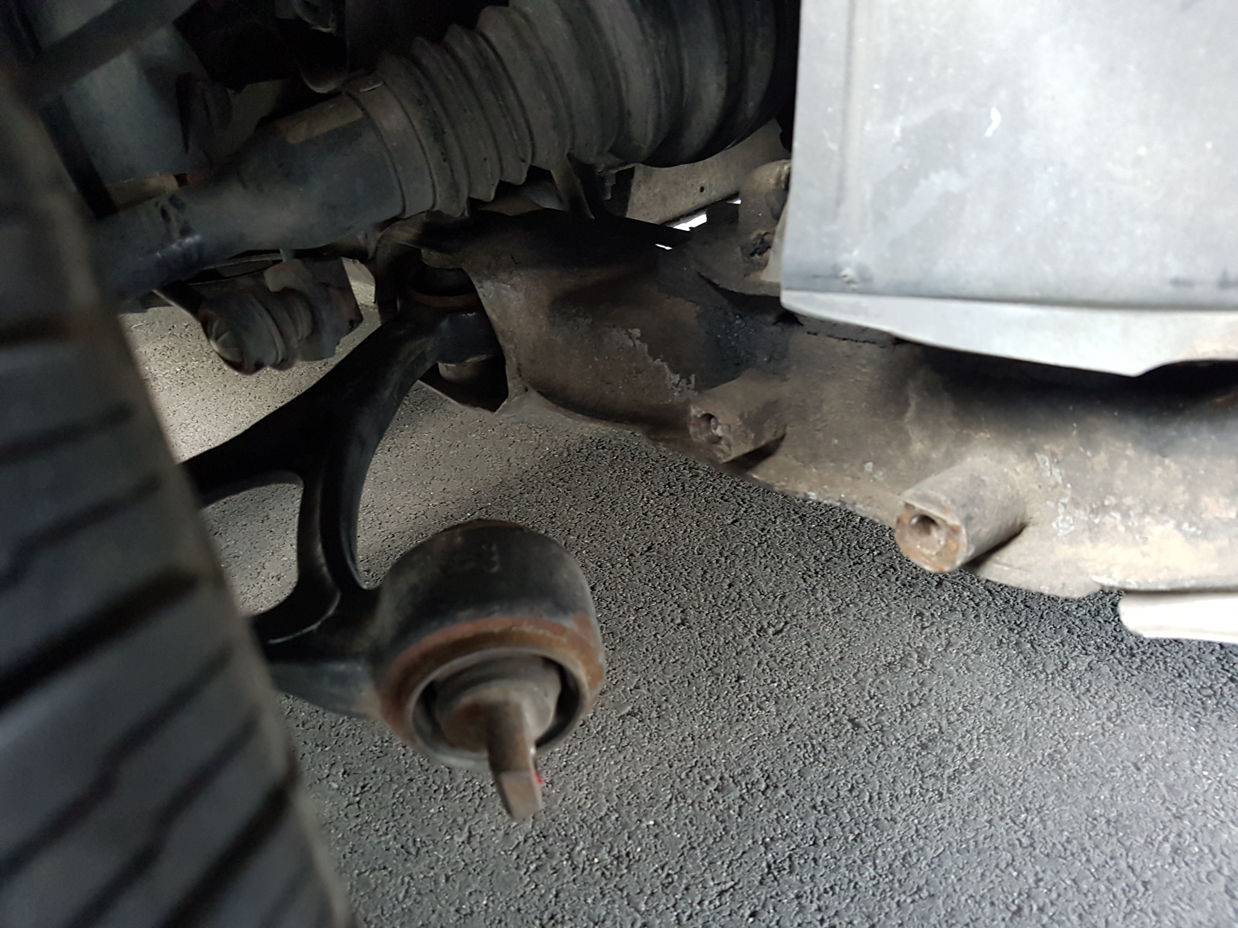

Wow! Nasol moment :(

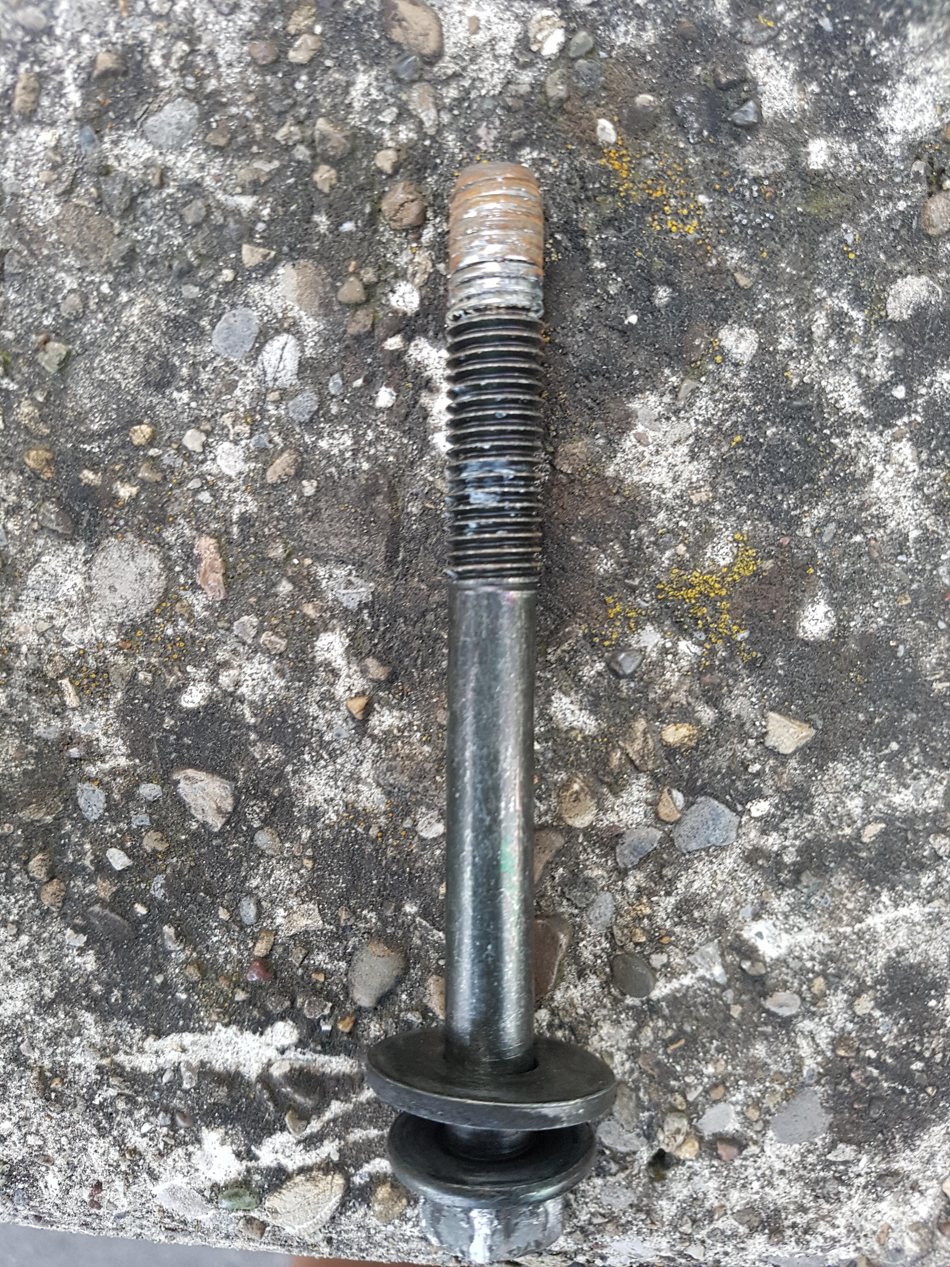

Sa inteleg ca au iesit piulitele de pe surub?

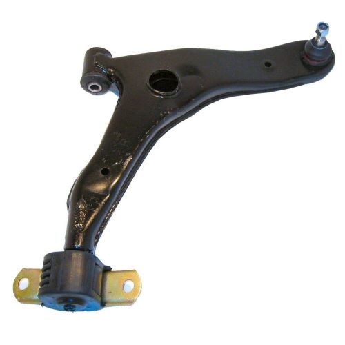

Oricum, ciudata prindere a basculei de lonjeron; toata presiunea e pe filet, la franare.
La V40 surubul e longitudinal, iar la franare, toata presiunea se face pe surub in sine.
